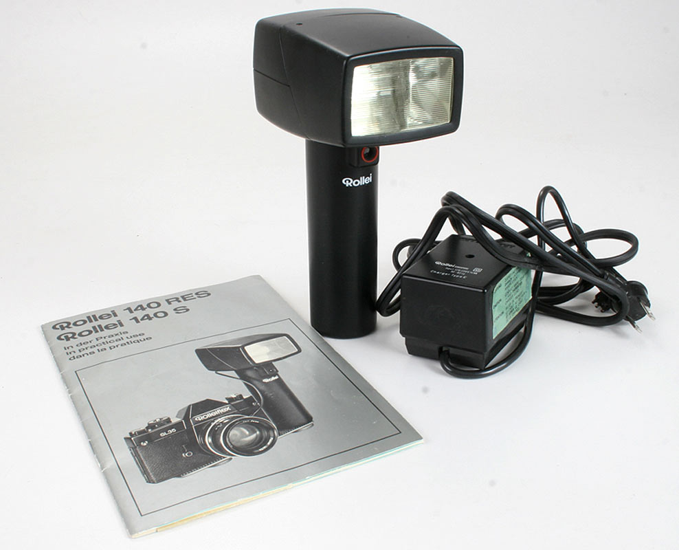

Есть сей девайс - до сего времени они все умерли.... были аккумуляторные топовые вспышки.
Позитив - паспортное питание 4 вольта - от 3.6 литий аккумулятор - пока работают ( точнее пищит и заряжают ёмкость )
Очень красивый преобразователь.
Красива изнутри и cнаружи - пробуем реанимировать. Счас - я медик так что - что знаю то пишу ... сам преобразователь - током бьется - тестер спалил - сам дерево знаю... но красив паскуда - у всех других вспышках - просто дети в сравнении.
Так вот в чем сложность - управление - как бы тиристорное - но большая ёмкость выше тиристора для закрывания, а вот закрывается разрядником ??
Схему постараюсь срисовать в меру таланта а таланта не много...
По логике существуют 3 модуля 1 преобразователя - 2 управления и 3 регулировки длины импульса
Модули связаны 4 проводами, красный и синий преобразователь - серый сдвоенный - запуск и зеленый - выходит как управление длиной импульса, синий минус красный + идут на прямую на конденсатор. Кстати, сименс и 360 вольт.
Полезно описывать - серый двойной в экране таки связан с фотоприемником ( скорее всего фотодиод ), а зеленый банальный запуск прямо на катушку поджига через плату так спаяли, что пришлось пилить.
Похоже, на плате управления только 3 конденсатора задают 3 режима работы фотодиода - обведено красным.
Высокое заведено только для контроля заряда - синим и запуска поджигающего трансформатора - зеленым. Вся остальная муть - контроль заряда аккумуляторов

Здравствуйте, mflens!
очень красивый преобразователь
Вы смогли восстановить схему вспышки? Покажите, расскажите. Интересно!
Если интересно, как работает тиристорная схема регулирования импульса, то загляните в тему про Unomat B24TAC

Кто подскажет что за звер T143 400r стоит в разрыве между лампой и конденсатором - просто даташита не нашел...

что за звер T143 400r стоит в разриве между лампой и конденсатором
Между минусом лампы минусом конденсатора? На снимках это где-то есть? Что-то не вижу.
