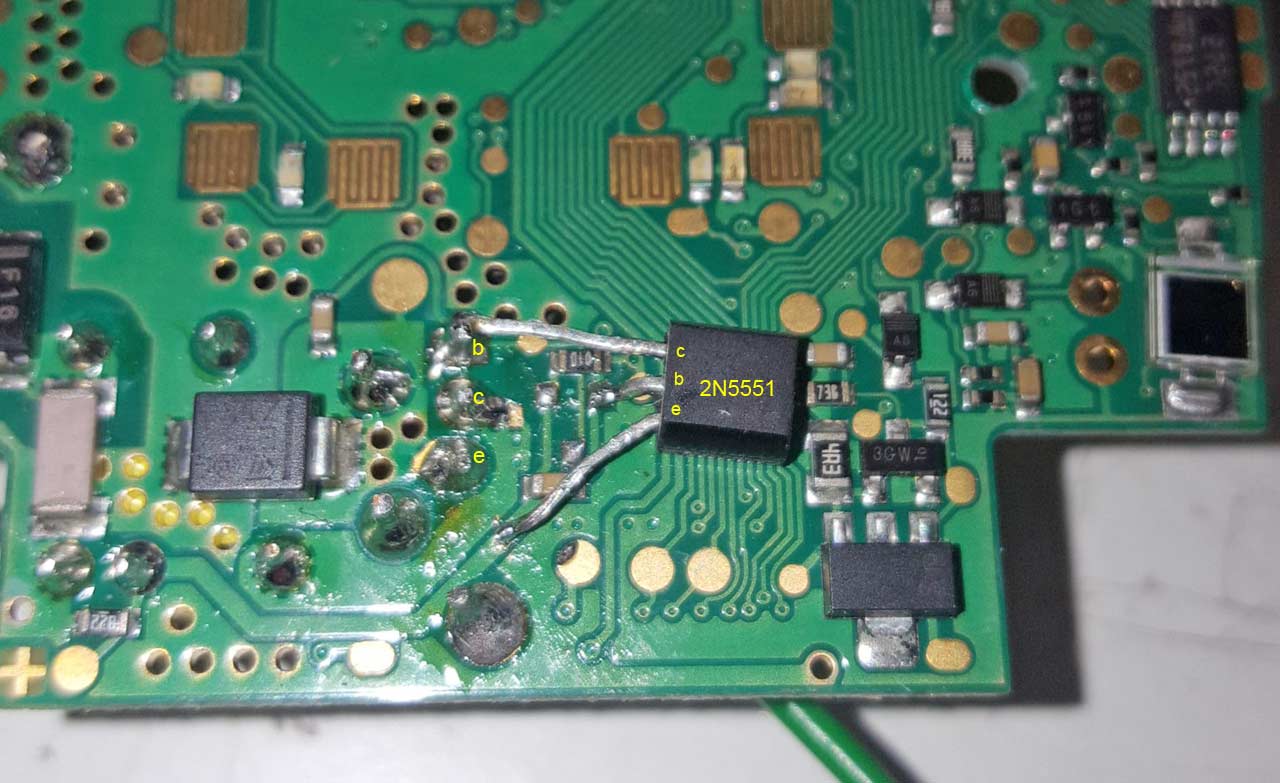

Вариант установки 2N5551 вместо 494. Необходимо спилить округлую часть, чтоб по высоте выходило как диод преобразователя. Ставить мордой вниз.
После все, естественно, отмываем и мажем лаком...

Непрочитанное сообщение Impulsite » 31 янв 2019, 17:04
shatrovmaxim, спасибо. Понятное фото и приемлемое решение. Но, кажется, из-за тесноты в том месте всё же надёжнее вывести на удлиняющих проводах в пазуху корпуса, как здесь: https://impulsite.ru/ctlg/metz/44af4/transistor7433.jpg

Непрочитанное сообщение shatrovmaxim » 31 янв 2019, 17:13
Да норм там все, в этом месте ни ребер, ни крепежа, места вагон.
Провода тоже вариант так себе... Не зря ж там транзистор на 140 вольт, а что за изоляция в проводочках врядли кто-то будет разбираться...
Если использовать проводочки то либо силикон на 300+ вольт или хотя бы МГТФ, а не моножилу в лаке...

Непрочитанное сообщение shatrovmaxim » 31 янв 2019, 17:33
Честно не разбирался, для этого нужно схему нарисовать, банально лень...
У меня, кстати, транзистортестер показал, что FMMT494 рабочий, и на базе 3.8в было, а вот не открывался гаденыш.
Так-что нужно К-Э пробовать замыкать даже если транзистор звонится как нормальный...
