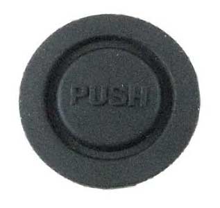

Если буду разбирать самостоятельно то без проблем сделаю фото, просто интересно почитать случаи ремонта аналогичной поломки. По резинкам ни у кого нет инфы? Мож кто в курсе они взаимозаменяемы между 600/800/900, на моей вспышке левая и права диаметром 3 см, отклеивать пока не решаюсь потому что они там мазаны перемазы споликлеем, боюсь что после отрыва ток на выброс будет.

Не уверен на 100%, но, вроде бы резинки у SB-80DX и SB-800 очень похожи, и диаметр 30 мм. Боковая резинка SB-900 заметно больше.
Nikon SB-80DX SS043-27 - Side Rubber A, SS043-28 - Side Rubber B
Nikon SB-600 1K467-240-1 - Side Rubber A, 1K467-241 - Side Rubber B
Nikon SB-800 SS043-41 - Side Rubber A, SS043-42 - Side Rubber B
Nikon SB-900 SS043-93 - Side Rubber, SS040-51 - Side Mold

На этом фото показана накладка для SB-600. Она отличается от резинок для SB-80DX и SB-800. Особенно с внутренней стороны. Это может помешать нормальному пользованию.

Вот хитропопые япошки изобретают велосипед, хотя об этом догадывался. Получается, кроме диаметра имеет значение и оборотная сторона.
А картинку я привел просто для справки, чтобы понимать, что со стороны кнопки.
