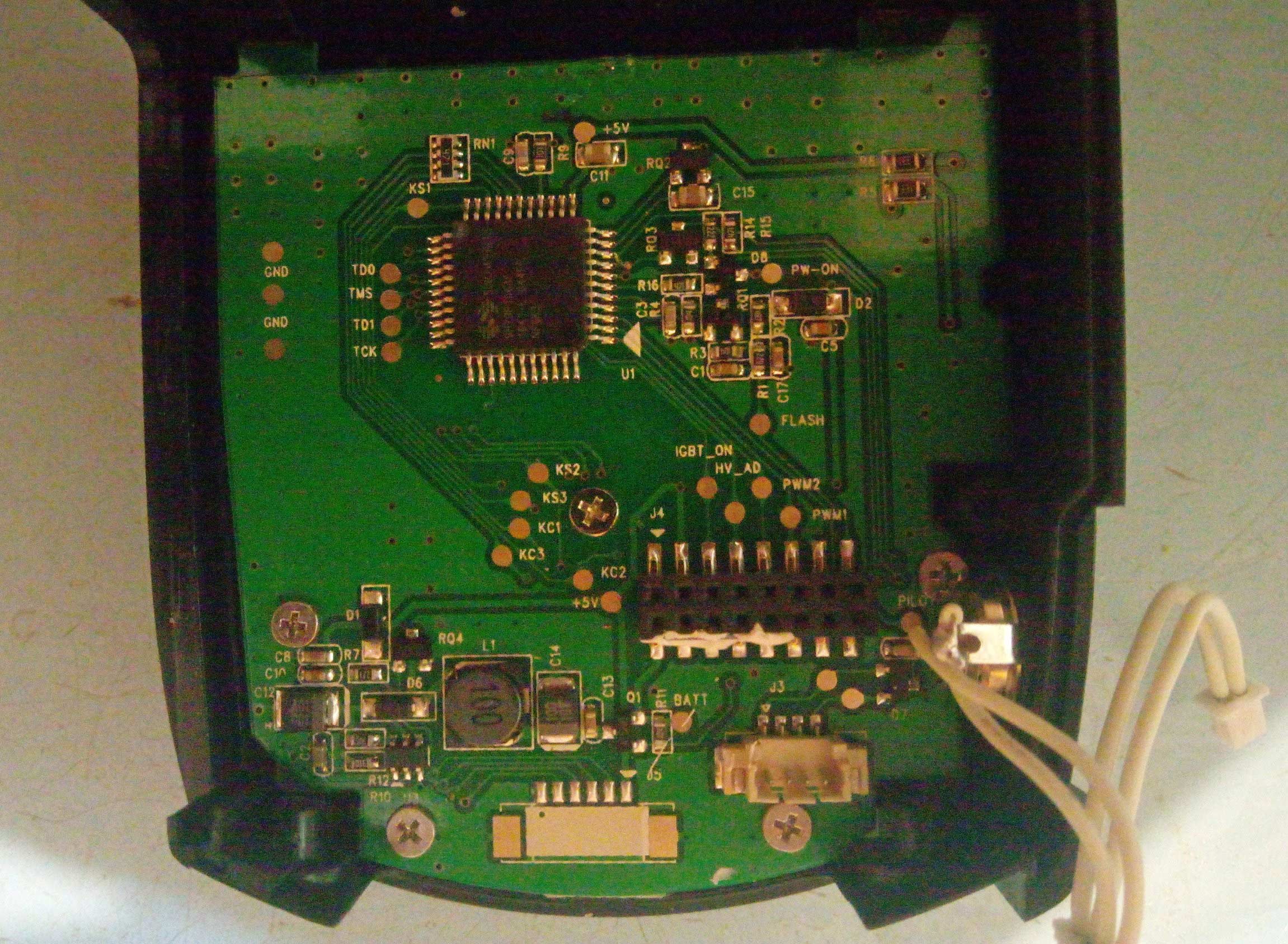

Impulsite писал(а):Impulsite
не эта плата случаем? если да могу сфоткать.
Re: Viltrox JY680A
Непрочитанное сообщение Impulsite » 19 май 2018, 08:40
Да, сделайте, пожалуйста, общий вид этой платы со стороны деталей.

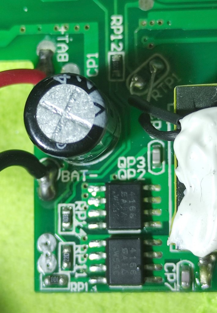

Всем доброго времени суток. У жены задымилась данная вспышка. Вскрытие выявило дымящий повышающий трансформатор T1, сгоревший мосфет Q2, вздутый конденсатор C2 и чёрную дорожку от батарей до трансформатора и мосфета. Грешу на трансформатор. Мосфет едет с Китая, а вот трансформатор не могу найти. Может кто подскажет где таковой купить?

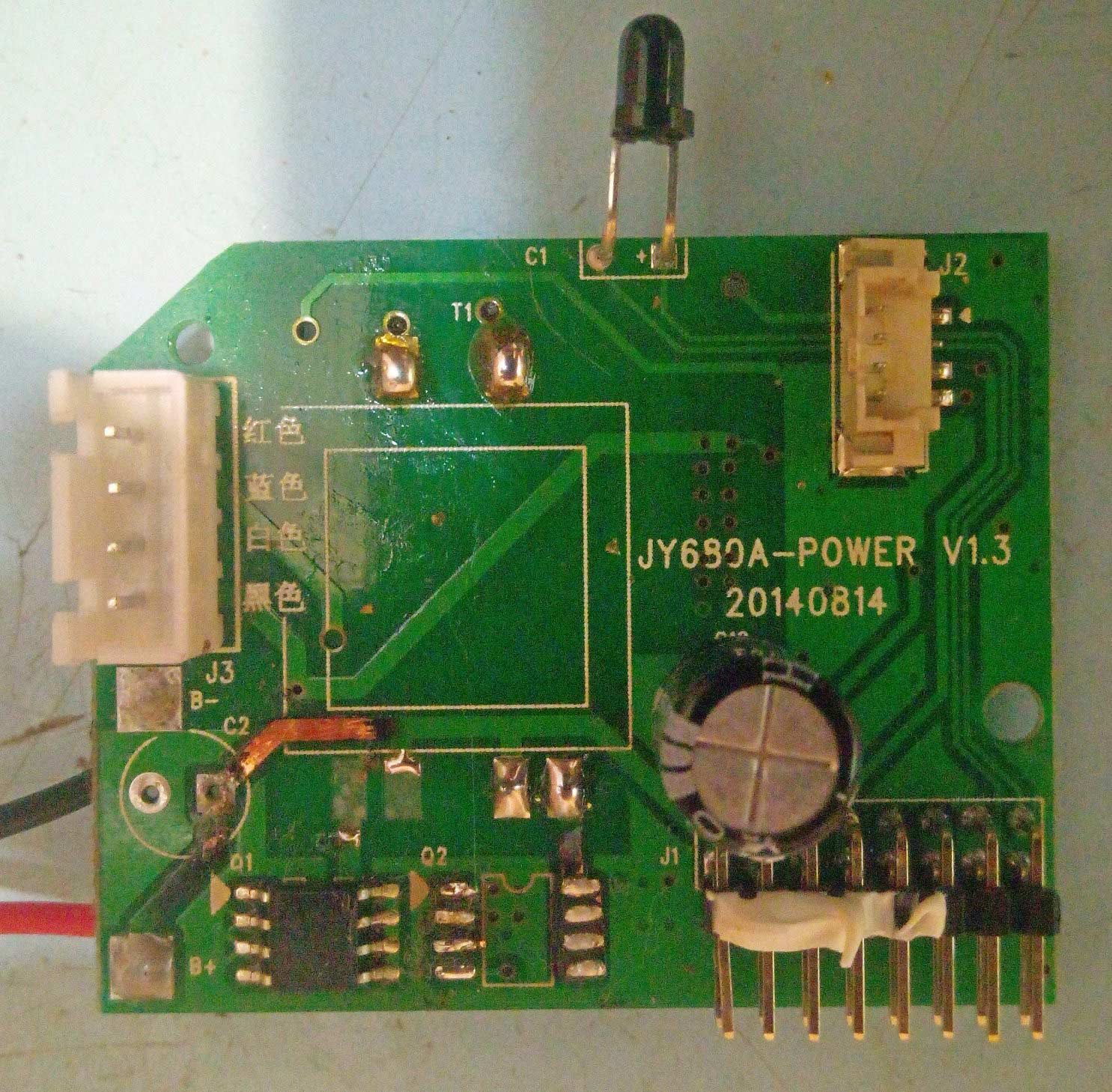

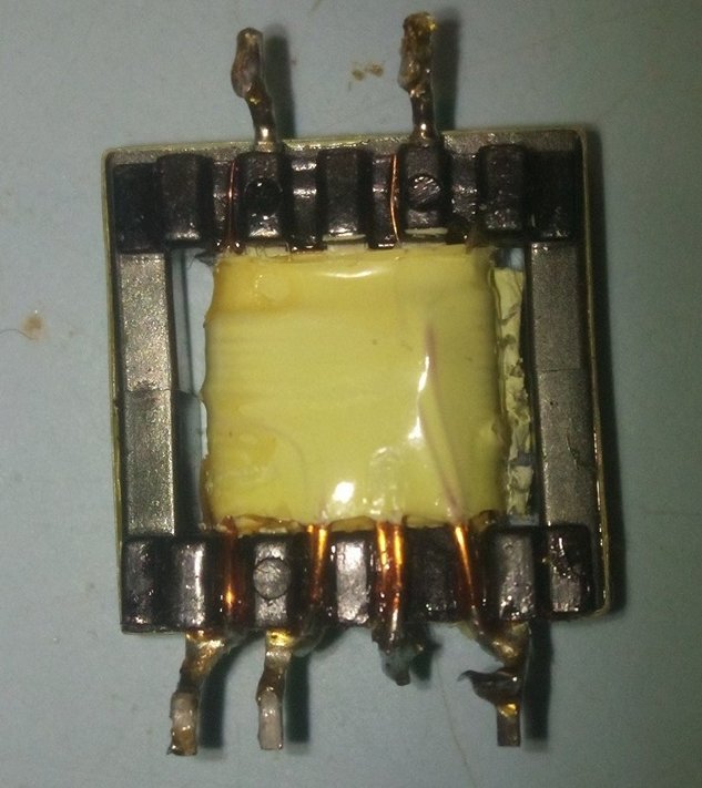

Непрочитанное сообщение Impulsite » 3 июн 2018, 09:46

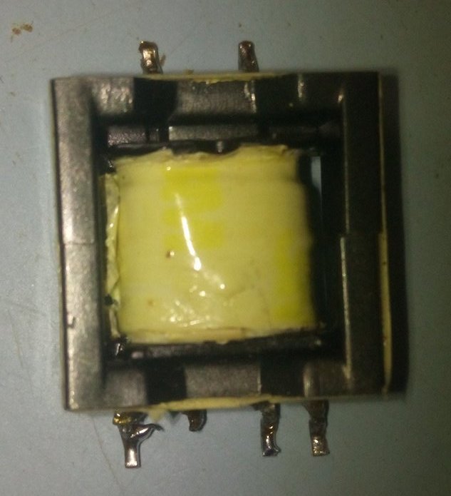

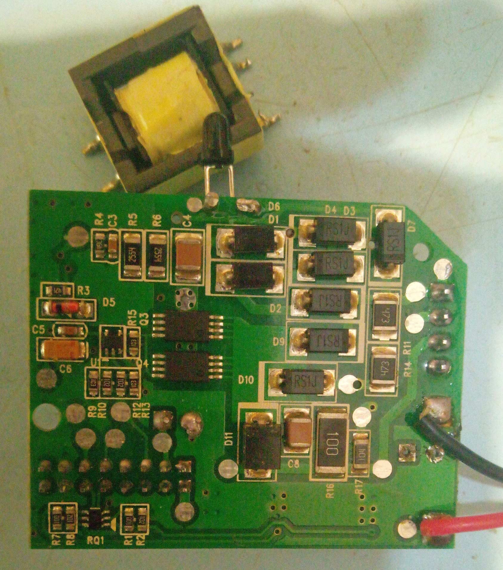

Отпаяйте пока трансформатор с платы и покажите фотографиями, в каком он состоянии сейчас, сверху и с нижней стороны. Есть на нём какие-то надписи?
Горелым от его катушки пахнет?
И заодно выложите фото общего вида главной платы без трансформатора.
Сообщения: 7
Стаж 7 лет 4 месяца
Re: Viltrox JY680A
Непрочитанное сообщение Furik » 3 июн 2018, 13:33
Запаха от трансформатора сейчас не слышу, но дымил именно он. На трансформаторе никакой маркировки нет. Попробовал замерять сопротивление обмоток - вторичка 11 Ом, а обе секции первички меньше 1 Ома (так же, как и просто между щупами 0,6 Ом).
Re: Viltrox JY680A
Непрочитанное сообщение Impulsite » 3 июн 2018, 23:52
На трансформаторе не видно следов перегрева. Наверное, пока можно считать, что он исправен. Возможно, замена Q2 нормализует работу преобразователя. Если сдвоенный транзистор RQ1 (XP4401) в порядке.

Непрочитанное сообщение Furik » 4 июн 2018, 13:15
Дождусь тогда с Китая 4166, впаяю на Q2 и буду тестировать. RQ1 не выпаивая прозвонил в режиме проверки диодов: коллектор - эмиттер в обоих положениях щупов на каждом транзисторе 473, база - коллектор в обоих положениях щупов на каждом транзисторе 476, база - эмиттер в обоих положениях щупов на каждом транзисторе звонится как короткое. проверил сопротивление - на обоих транзисторах 10,2 Ом. Выпаивать его пока нет возможности. Если я правильно понимаю, то через один транзистор идет пилот, а через другой от камеры. Пилот работает и показания на обоих транзисторах одинаковые...

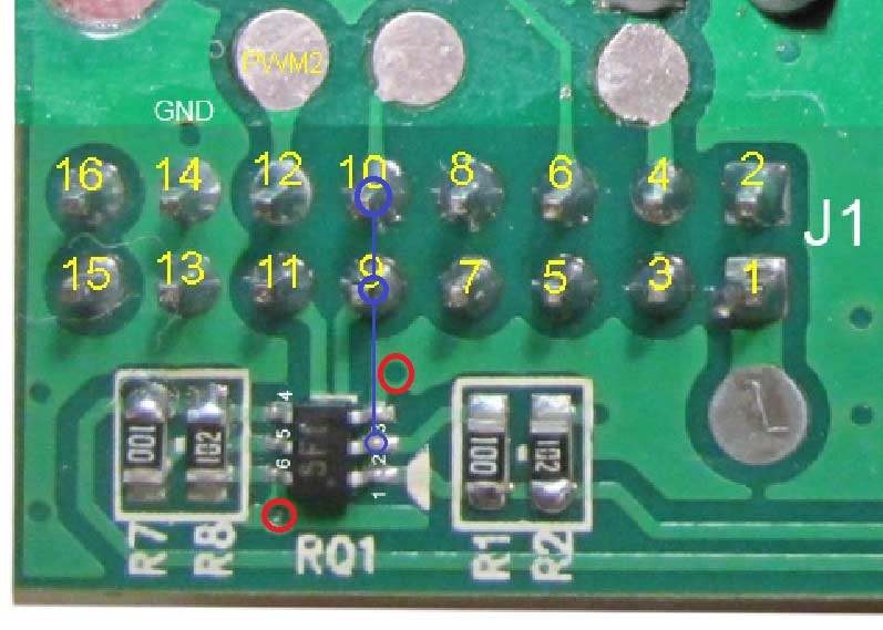

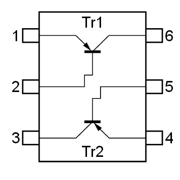

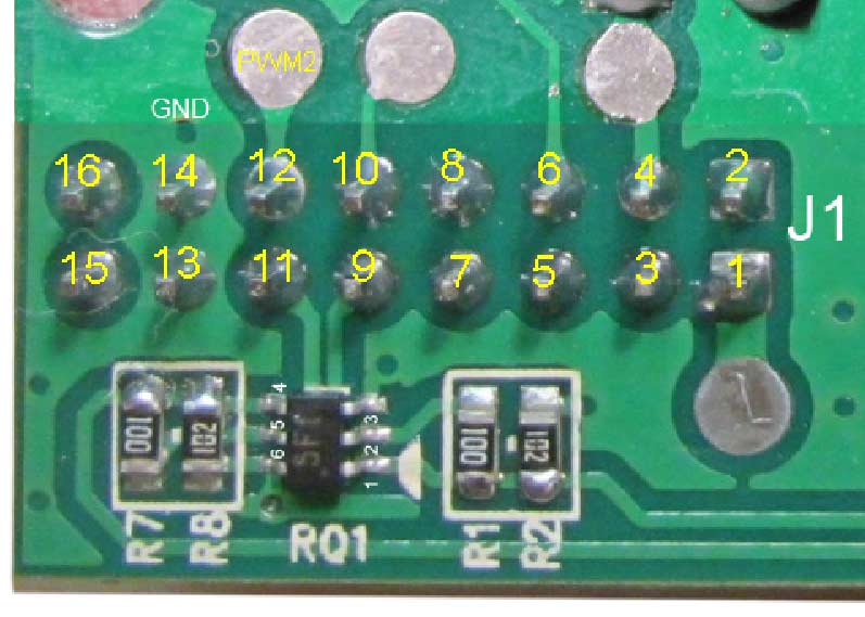

Furik писал(а):Проверил сопротивление - на обоих транзисторах 10,2 Ом.
Это понятно, потому что там параллельно резисторы R1 и R7 по 10 ом стоят.

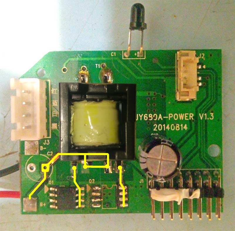

Помогите уточнить прозвонкой, как соединяются выводы RQ1:
3-й и 6-й выводы соединяются между собой? И соединяются ли с контактом 3 на разъёме J1?
И как подключаются к транзистору контакты J1:9 и J1:10 ?
Если не затруднит, то рисуйте прямо по фото.
Сообщения: 7
Стаж 7 лет 4 месяца
Re: Viltrox JY680A
Непрочитанное сообщение Furik » 4 июн 2018, 18:26
RQ1 контакты 3 и 6 соединяются через массу (если не ошибаюсь отметил места соединения красными кружками - уходит на другую сторону платы). С контактом 3 на J1 не соединяются, они сидят на контактах 13 и 14. Контактs 9 и 10 J1 звонятся с ногами 1 и 2 RQ1. Сопротивление RQ1.1-J1.10 - 10 Ом, RQ1.1-J1.9 - 10 Ом, RQ1.2-J1.10 и RQ1.2-J1.9 - короткое.

Непрочитанное сообщение Furik » 30 июн 2018, 11:38
Приехали 2 восьминога с Китая. Впаял один, вставил акккумы и он тут же всдулся и задымел. Размотал вторичку трансика - она чистая. Во вторичке 4 витка. Кто что подскажет?

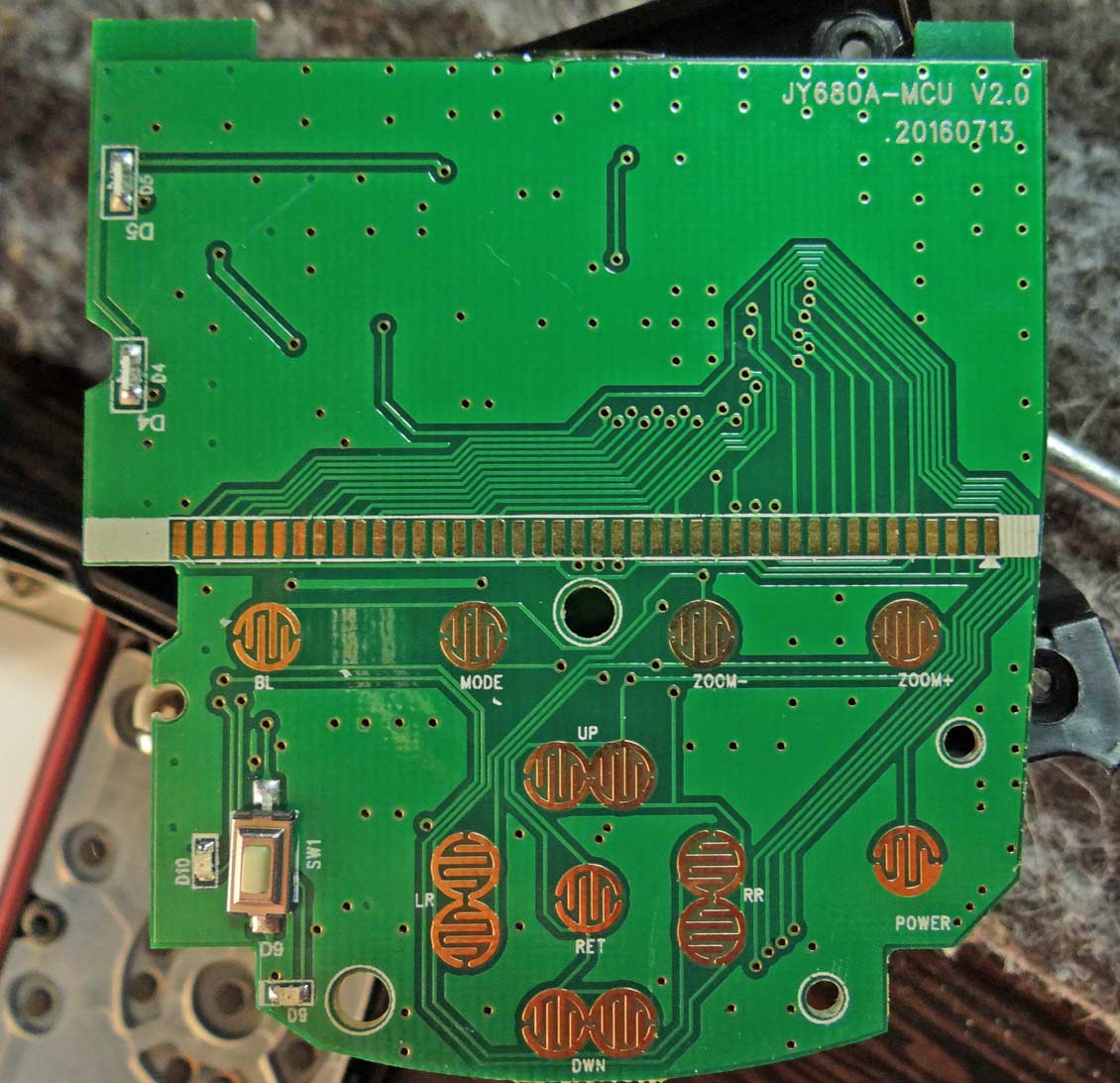

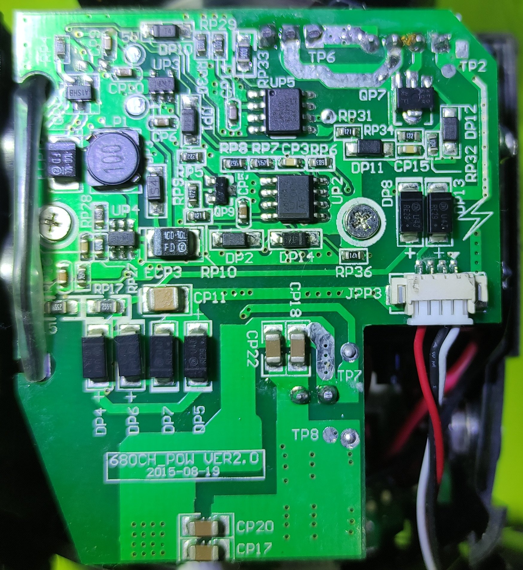

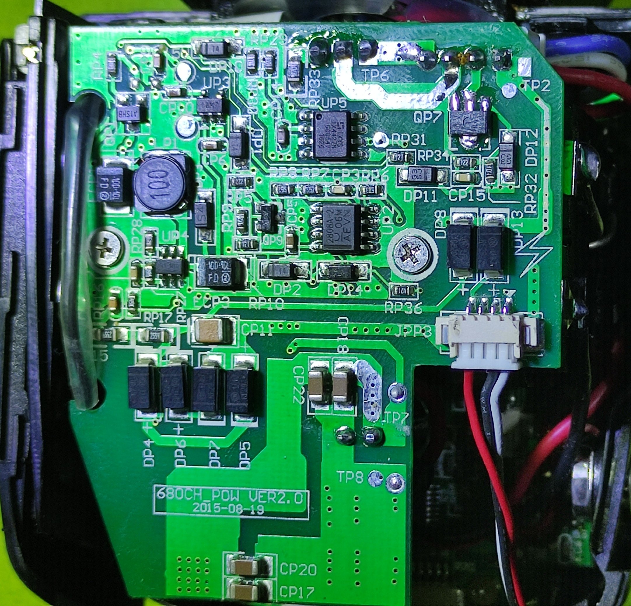

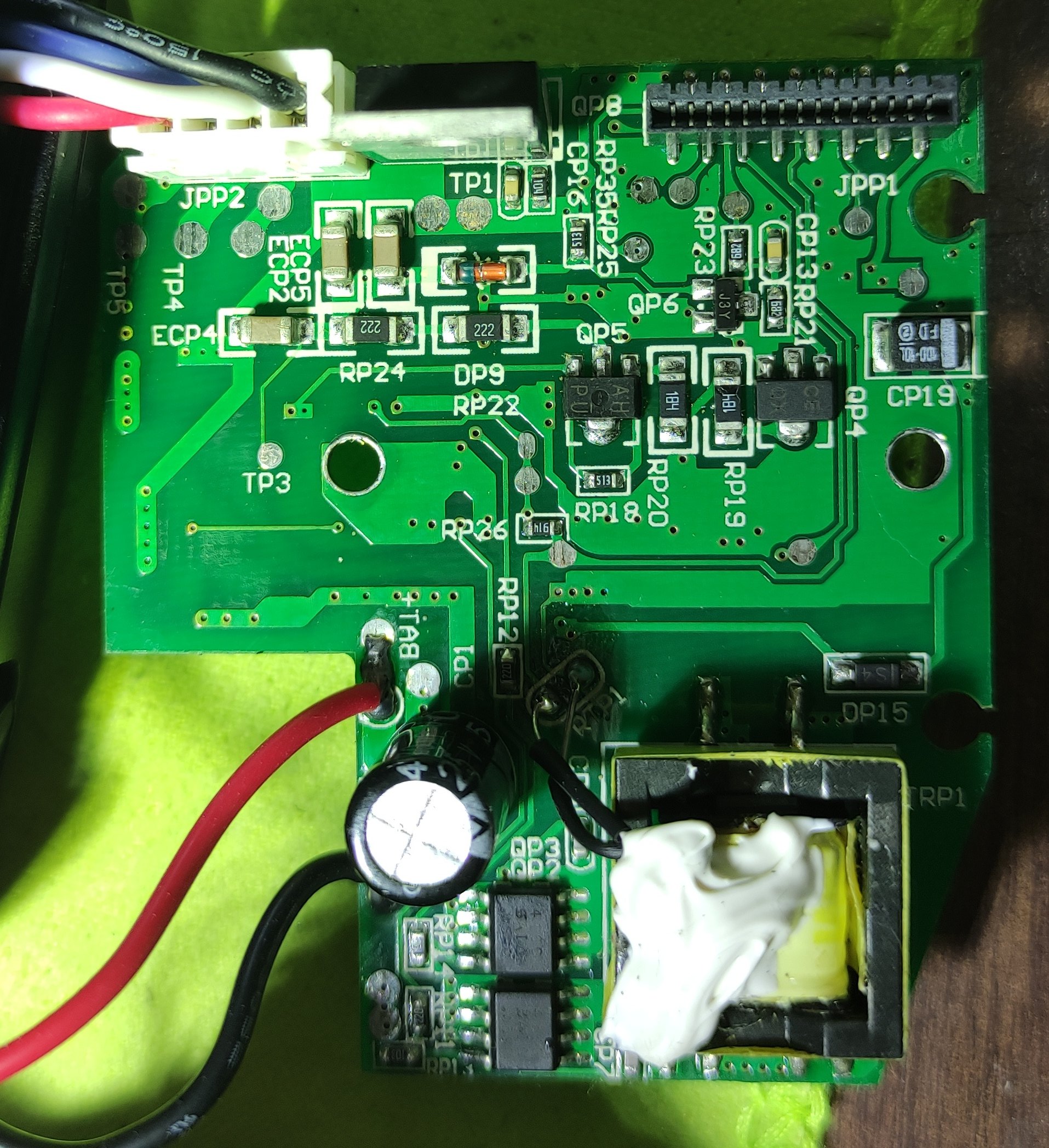

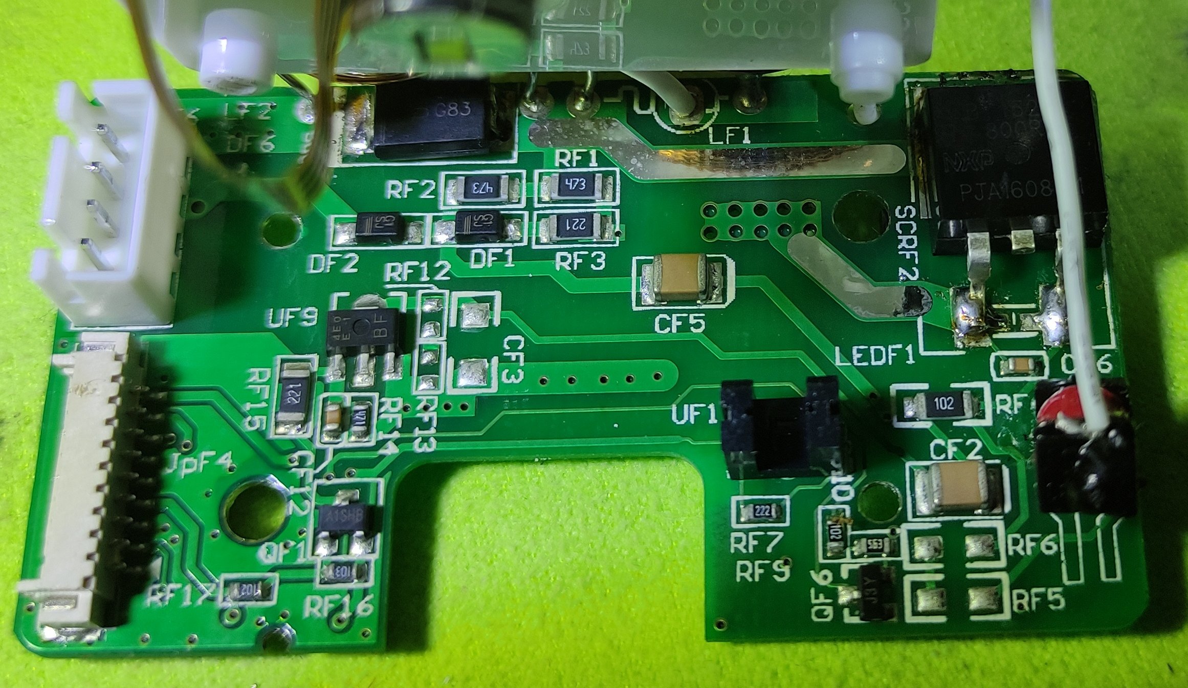

Непрочитанное сообщение harm » 3 янв 2023, 16:22

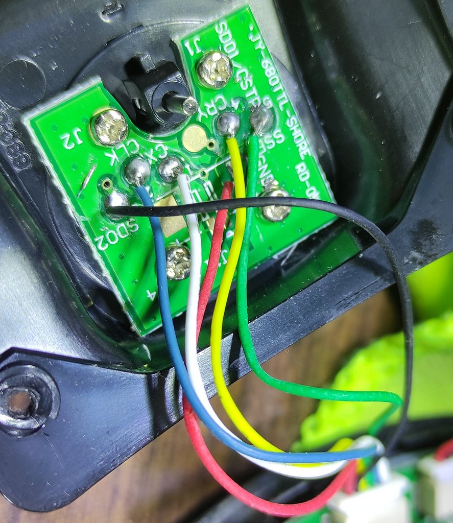

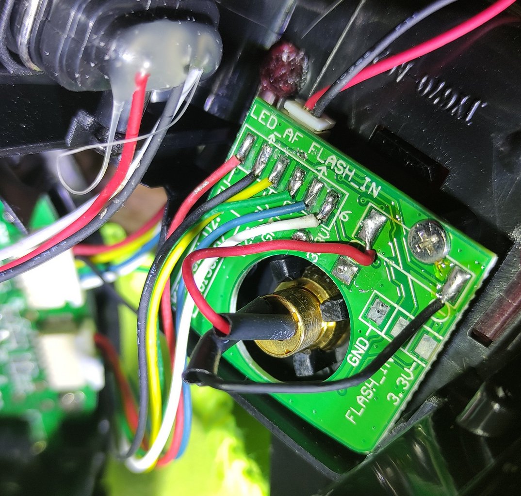

была на руках JY680CH с поддержкой TTL
сделал фото, может пригодятся
до процессора не добирался, был перебит один из ВВ проводов, дальше не разбирал
