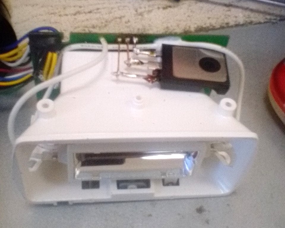

есть вспышка- yongnuo speedlite yn560III. после, когда-то давно, падения
проблемы- первое: работает только на максимуме- так понимаю надо менять ключевой транзистор?
второе- при вскрытии была обнаружена сия железяка, примагниченная к буззеру. откуда она?
https://ibb.co/cgVkWQh
https://ibb.co/GMBYm3G
https://ibb.co/443m9hC

Непрочитанное сообщение case69rus » 30 июн 2022, 11:15
ремонт прошел успешно. ключ TIG056 заменён на IRG4PF50WDPBF (680 руб, в наличии в чип-дипе) с стабилитроном 1N4746A (на фото не видно, он припаян с другой стороны транзистора) (12 руб там-же). с доставкой всё обошлось в 823 руб.
одна нога подточена на наждаке и впаяна непосредственно в плату. остальные наращены голым проводом. дополнительно транзистор приклеен на казанский автомобильный герметик.
