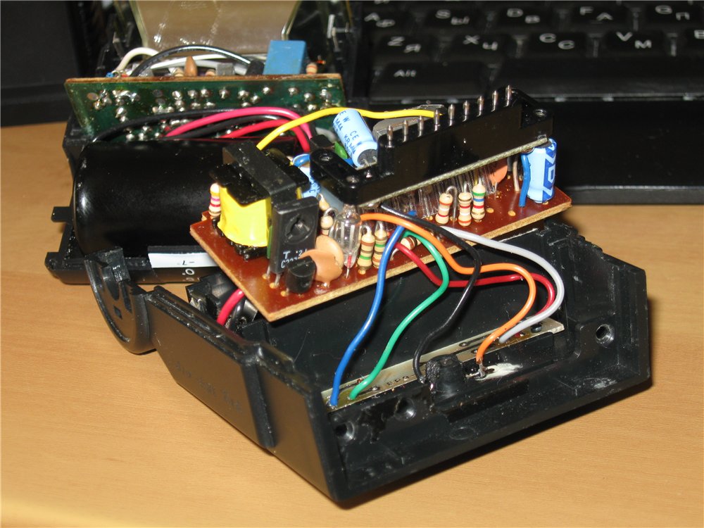

Добрый день!
Я приобрел на ebay вспышку Hanimex Tz1*34 dedicated для пленочных Ricoh
собирался в dedicated модуль встроить синхронизатор и запускать ее от своей мыльницы canon a590
перед отправкой (как утверждает продавец) она была полностью исправна, он ее тестировал вместе с родным фотоаппаратом. получив ее, сразу вставил туда новые батарейки и включил но она ни как не отреагировала. не заряжается и кнопкой test не вспыхивает, сразу грешил на батарейки, вставил их попарно в фотик, сделал по несколько кадров со вспышкой и заряд остался 100%
разобрал вспышку, померил напряжение на конденсаторе - 5В, разрядил его, снова вставил батарейки и включил и опять 5В.
подскажите в чем может быть дело? может там какая защита чтоб без фотика не заряжалась? может на башмаке нужно сымитировать фотик?
Re: Hanimex Tz1*34
Непрочитанное сообщение Impulsite » 9 окт 2012, 01:53
Здравствуйте, DuMA!
Загляните сюда: Hanimex TZ2, Soligor MK-32AT, Unomat 32 - клоны.. Там есть схемы, что-то близкое вашей вспышке.
Давайте и другие виды плат. На втором снимке виден транзистор преобразователя рядом с трансформатором. Проверьте, жив ли транзистор.
Посмотрите, нет ли обрыва обмоток трасформатора. Т.е. база транзистора висит в воздухе, преобразователь не запускается, такое бывает.
И еще противный вопрос, какими батарейками проверяли? Солевые, например, не годятся для вспышек. Нужны щелочные. :)

другие виды на плату:
Изображение Изображение Изображение ИзображениеИзображение
на второй виден скол на конденсаторе, в нем может быть дело?

Причина может быть и конденсаторе со сколом, если этот конденсатор коротко замкнут или оборван.
Сделайте, пожалуйста, два вида платы с преобразователем в плане сверху и снизу. Я на имеющихся снимках не могу выделить ножки трансформатора, чтобы их пронумеровать и затем измерить сопротивление обмоток. Провода мешают.
И, скорее всего, где-то банальное отсутствие контакта. Пайка некачественная или дорожка оборвана.
Какие транзисторы возле трансформатора? Один, похоже, 2SC2270, а вот второй, поменьше, не могу прочитать.
И измерьте сопротивления между точками:
1-2=?
1-3=?
1-4=?
1-5=?
1-6=?
2-3=?
2-4=?
2-5=?
2-6=?
3-4=?
3-5=?
3-6=?
4-5=?
4-6=?
5-6=?

да, на одном написано С2270, фото второго выкладываю
там еще синий провод ( С ) уходит сверху из трансформатора
