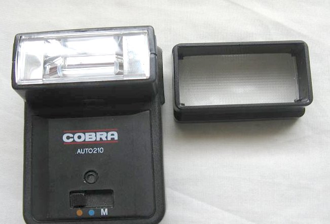

Ищу документацию на старенькую COBRA Auto 210
То-ли вспышка полудохлая, то-ли не догоняю назначение
переключателя на фасаде вспышки... Синяя точка, розовая точка, М. Что за режимы? Среди них есть запуск от внешней вспышки?
Или это только управление мощностью?

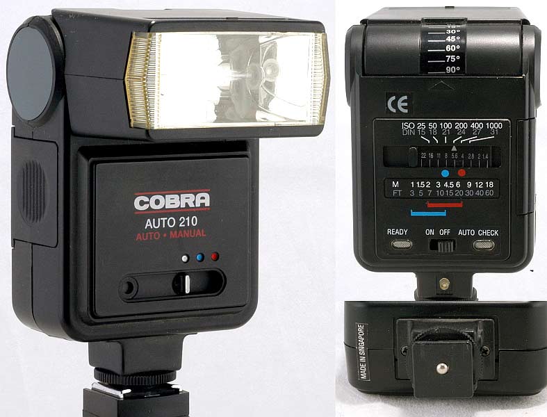

На вспышке Cobra AUTO210 спереди находится переключатель программных режимов: два автоматических с разным уровнем интенсивности (энергии импульса) и ручной - М - мануал.
Схема не обязательна для встраивания светосинхронизатора. Достаточно измерить напряжение на синхроконтакте и соответственно напряжению выбрать схему светосинхронизатора здесь: viewtopic.php?f=18&t=292 или здесь: viewtopic.php?f=18&t=10. Или подобрать схему светосинхронизатора на 2-й импульс: viewforum.php?f=18

встроенный датчик (окошко) - нужно совсем для другого - это датчик отсвета, при достижении некоторого заданного уровня освещенности - он сливает остаток заряда в разрядник ! в положении M - режим этот выключен и вспышка отрабатывает максимальную мощность.
