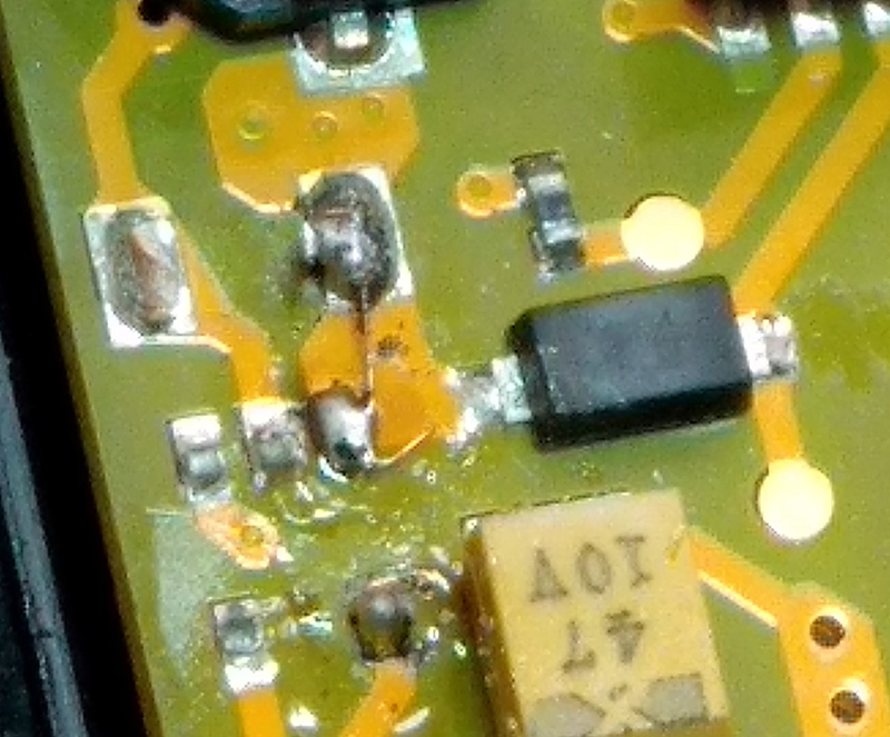

Полез дальше, и вот что обнаружил на main плате
Кому-то очень понадобился конденсатор и како-то стабилизатор наверное :)
Re: Yongnuo YN685
Непрочитанное сообщение Impulsite » 17 мар 2021, 18:24
Volskyy, а есть вид этой платы целиком? Нечто похожее встречалось на предыдущих Yongnuo. И ваша, видимо, отличается от той,что была выложена ранее: ctlg/yongnuo/yn685/enox_d21b9325aa7c.jpg

Я тоже удивился, когда хотел детали посмотреть :neutral:, сфотографирую.

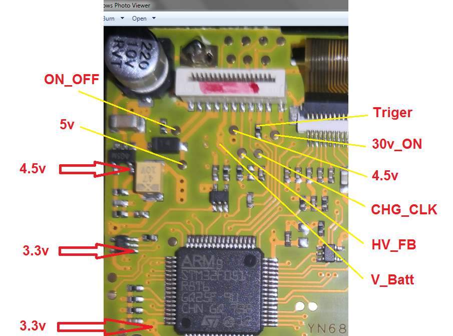

Непрочитанное сообщение Volskyy » 18 мар 2021, 10:06
Другая версия main платы:
Re: Yongnuo YN685
Непрочитанное сообщение Impulsite » 18 мар 2021, 10:26
На том месте, где отсутствуют детали, на более ранних вспышках находился стабилизатор 3,3 В для питания МК.

Непрочитанное сообщение Volskyy » 18 мар 2021, 10:52
По своему опыту подскажите размерность этой микросхемы (стабилизатора) ?
Сообщения: 147
Стаж 4 года 9 месяцев
Re: Yongnuo YN685
Непрочитанное сообщение Volskyy » 18 мар 2021, 11:04
Вроде нашел, это LG33 MIC5219-3.3BM5 SOT23
На входе с конденсатором 2,2uF по схеме очень похоже
Re: Yongnuo YN685
Непрочитанное сообщение Impulsite » 18 мар 2021, 16:54
Маркировка некоторых корпусов не читается. Напишите здесь какие там числа - буквы.
? 1 = ....
? 2 = ....
И так дальше.

Re: Yongnuo YN685
Непрочитанное сообщение Volskyy » 29 мар 2021, 11:06
Запаял стабилизатор MIC5219-3.3BM5, на его выходе 1,22В... ничего не поменялось, если на вход ставить танталовый конденсатор, то вспышка вообще не стартует.

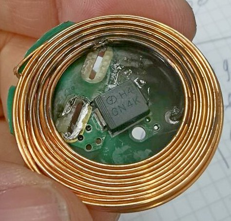

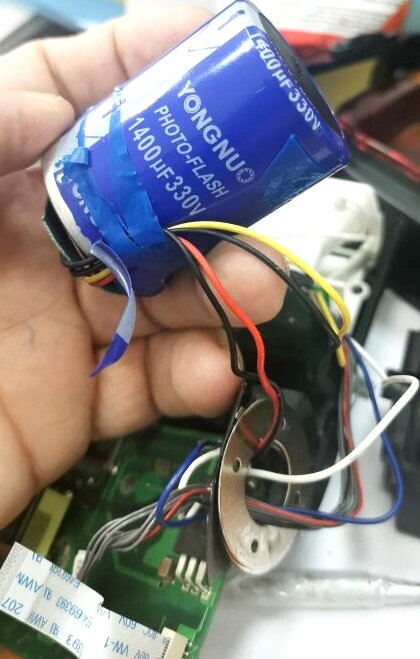

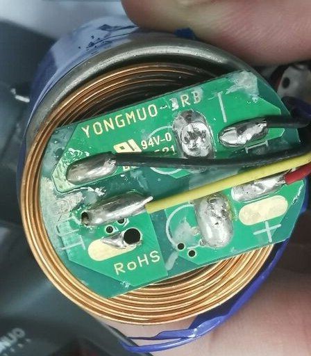

Добрый вечер, уважаемые специалисты.
У друга вот такая беда случилась. Обнаружил под конденсатором, после его выпаивания.
На Авито есть предложения со вспышками на запчасти. Например, YN568EX, YN565EX, YN560-III и т.п. Подскажите, от каких моделей могут подойти данные детали на сабжевую вспышку? Есть надежда ограничиться заменой катушки? Тогда, в крайнем случае, можно попробовать намотать её самостоятельно?
Заранее признателен за ответы.

Непрочитанное сообщение Impulsite » 8 апр 2021, 23:08
Здравствуйте, maxx2351!
Вы проверьте диод. Катушка, вроде не сильно повреждена. На крайний случай можно перемотать, пропитать бакелитовым лаком... Главное, чтобы не было касания катушки с минусовым выводом конденсатора, ну там, где и произошло замыкание. Насчет всех доноров сказать не могу, у некоторых вспышек, вроде бы нет дросселей на плате конденсатора. Но если присутствуют, то дроссели практически одинаковы, могут незначительно отличаться в размерах.

Непрочитанное сообщение maxx2351 » 9 апр 2021, 06:54
Impulsite, благодарю Вас. Диод, конечно, будет проверен. Катушка повреждена прилично, только замена ( Пробило, видимо, из-за конденсата — фотографу с мороза в тепле сразу пришлось использовать.

Непрочитанное сообщение Impulsite » 9 апр 2021, 08:45
По фотографиям, особенно по ctlg/yongnuo/yn685/pcb-caps-sidea-maxx2351.jpg, можно подумать, что катушка съехала со своего места. Например, от удара. Или от частой переноски. Видно, что она смещена, расположена не соосно с конденсатором и печатной платой.
Наверное, не была приклеена. Поэтому касалась минусового вывода конденсатора. А когда изоляция протерлась, тогда и случился "БУМ!!"-чик. :)
Вообще, такие дроссели делаются на индуктивность около 30 микрогенри. И если будет 25 мкГн из-за укорочения обмотки, то это будет почти не заметно в работе вспышки. Думаю, можно обойтись без расходов на запчасти.
Пролистайте темы по вспышкам Yongnuo. В некоторых, кажется были снимки платы с дросселем. Эти модели и используйте, как доноры.
Интересно было бы выпаять дроссель и осмотреть его со всех сторон, подробнее в месте КЗ. Можете ли прислать фото под разными углами зрения и более детальные, чтобы можно было понять, сколько витков пострадало?

Re: Yongnuo YN685
Непрочитанное сообщение maxx2351 » 9 апр 2021, 09:27
Inpulsite, спасибо за ссылки!
Я предполагал также, что могло иметь место смещение катушки от тряски или падения. Но уже не столь важна причина. Факт, что проблема уже описана, и она решаема )
Друг со вспышкой в другом городе, переслал ему ссылку на эту тему. Пусть прозванивает диод и выпаивает катушку-дроссель, делает фото. По результатам отпишусь. Ещё раз огромное спасибо!

Непрочитанное сообщение vilenjak » 13 апр 2021, 18:51
18 мар 2021, 10:26
Там у меня есть стабилизатор на 4.5 В.
У меня MC заряжен на 290 В, а на HV_FB я измеряю только 0,2 В. Я проверил резисторы в делителе напряжения, они исправны. И отдельным 10358 измеряю такое же напряжение.

Re: Yongnuo YN685
Непрочитанное сообщение maxx2351 » 13 апр 2021, 19:00
9 апр 2021, 08:45
Интересно было бы выпаять дроссель и осмотреть его со всех сторон, подробнее в месте КЗ ....SKIP .... чтобы можно было понять, сколько витков пострадало
Докладываю. Друг отписался, что перемотал дроссель полностью. Провод, правда, сказал, на десятку толще, но всё заработало. Ещё раз огромное спасибо за подсказки!
Re: Yongnuo YN685
Непрочитанное сообщение Impulsite » 13 апр 2021, 22:13
Что там с диодом, параллельным дросселю? Был целый? Если он коротко замкнут или в обрыве, то работать будет, но может кончиться повреждением IGBT-транзистора.

vilenjak писал(а):
13 апр 2021, 18:51
У меня MC заряжен на 290в, а на HV_FB я измеряю только 0,2в.
vilenjak, подождите немного. Мне надо время, чтобы разобраться со схемой контроля напряжения.
Попробуйте посмотреть, насколько схема ctlg/yongnuo/yn560-3/circuit-diagram-v3.png похожа на то, что имеется в Yongnuo YN685
