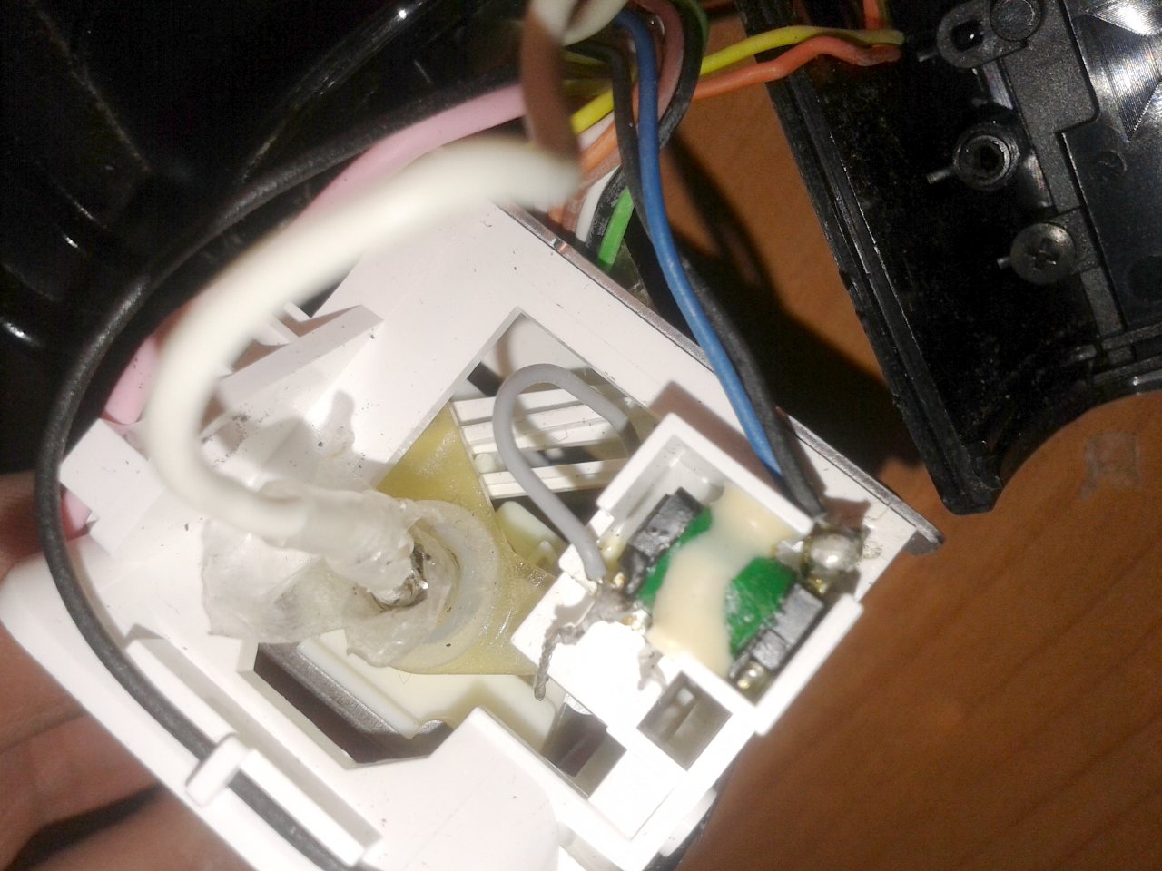

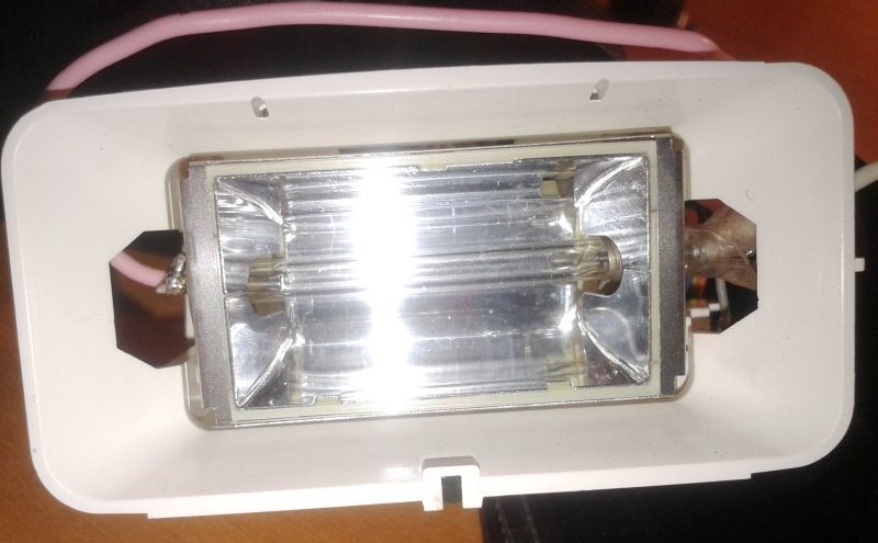

Недавно мне мой знакомый увлекающийся фотографией принёс вспышку Canon Speedlite 430EX с жалобой на то, что она не срабатывает.
То есть: устройство включается,дисплей загорается, все кнопки работают, зум работает. Но ни с фотоаппарата ни с руки нет вспышки.
Лампа ПИЛОТ загорается примерно через 2,5 сек. после включения. Характерный высокочастотный писк зарядки при включении есть.
Я разобрал отсек с лампой - на внешний вид лампа целая. Ещё я померял напряжение на аноде и катоде лампы - там 320 Вольт.
Так же на всякий случай попробовал вместо родной лампы подключить ИФК-120, реакции никакой.
Подскажите пожалуйста, куда смотреть, с чего начать?
Ещё если это важно, после того, как она зарядилась, еле-еле слышен своеобразный ежесекундный "тик", как часы, тикает каждую секунду.

В темноте смотрите на лампу нажимая на кнопку - есть лучик вдоль лампы ? Если нет вероятно что-то с поджигом лампы - трансформатор или конденсатор поджига или транзистор на поджиге. И почитайте если на этой вспышке должно быть напряжение на выводах лампы - кажись там нащупали 320 вольт. В моих других вспышках нет напряжения на лампе поскольку в цепи конденсатора на лампу стоит запертый IGBT транзистор. Почитал немножко тему сейчас . Да вы и не пытались почитать . тут много таких-же ситуаций :x

Наличие напряжения между анодом и катодом лампы может означать неисправность транзистора IT1 (CT40KM), а именно короткое замыкание между коллектором и эмиттером. И включение лампы ИФК-120 вместо обычной обязательно должно было привести к повреждению транзистора IT1.
Жаль, что Вы не рассмотрели имеющиеся схемы и сервис-мануал Canon 430EX. Это могло бы Вам помочь понять, почему вспышка не поджигается при неисправном IT1.

Я читал тему, на третьей странице есть подобная ситуация.
Но! Меня смутило именно то, что напряжение в 320 Вольт есть на самой лампе. Чего судя по схеме не должно было быть.
В темноте лампа никак не реагирует, ничего не проскакивает.
Я смотрел осциллографом на первичке трансформатора поджига - никаких импульсов при нажатии кнопки нет.

А что показала проверка IT1 на короткое замыкание между коллектором и эмиттером?
