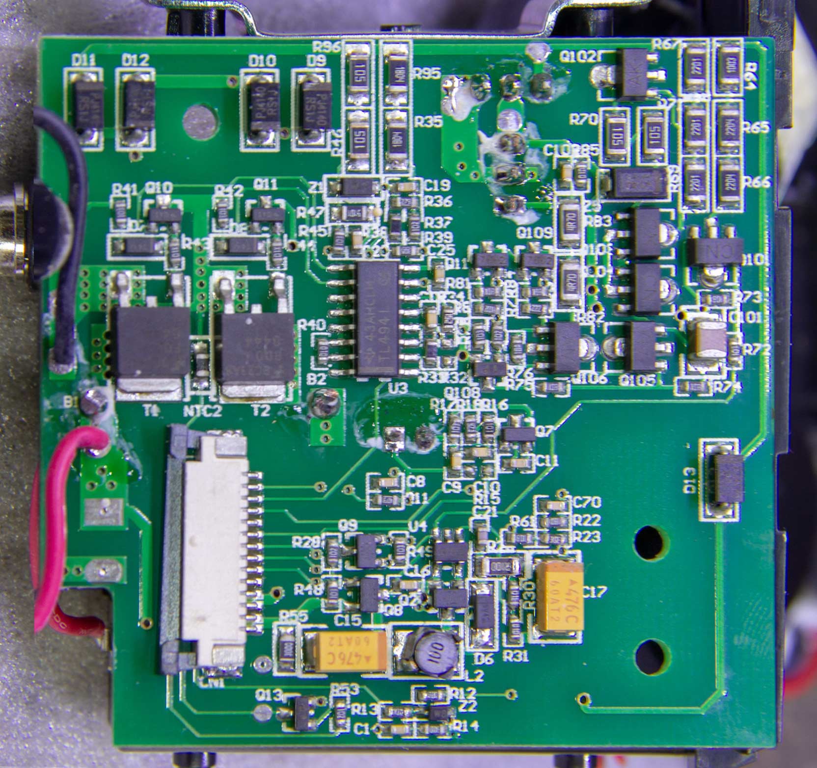

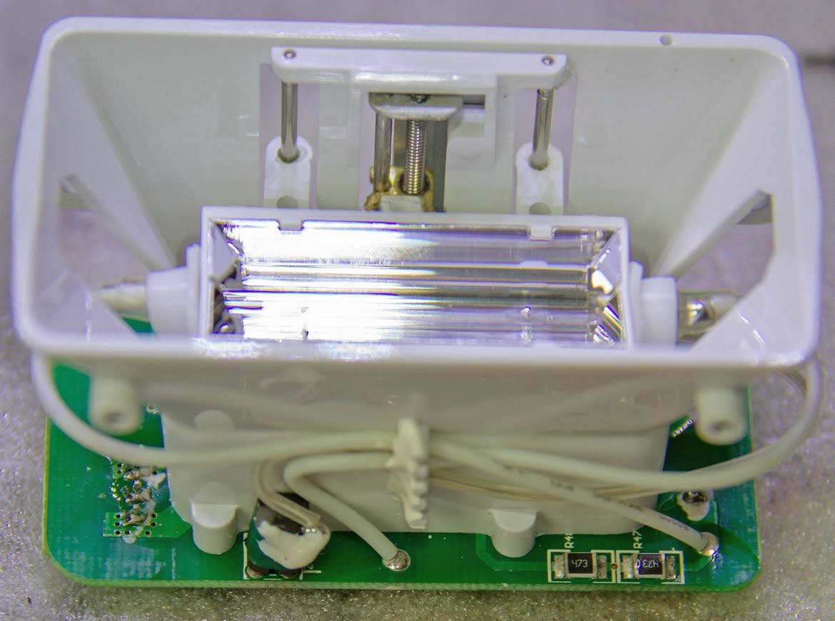

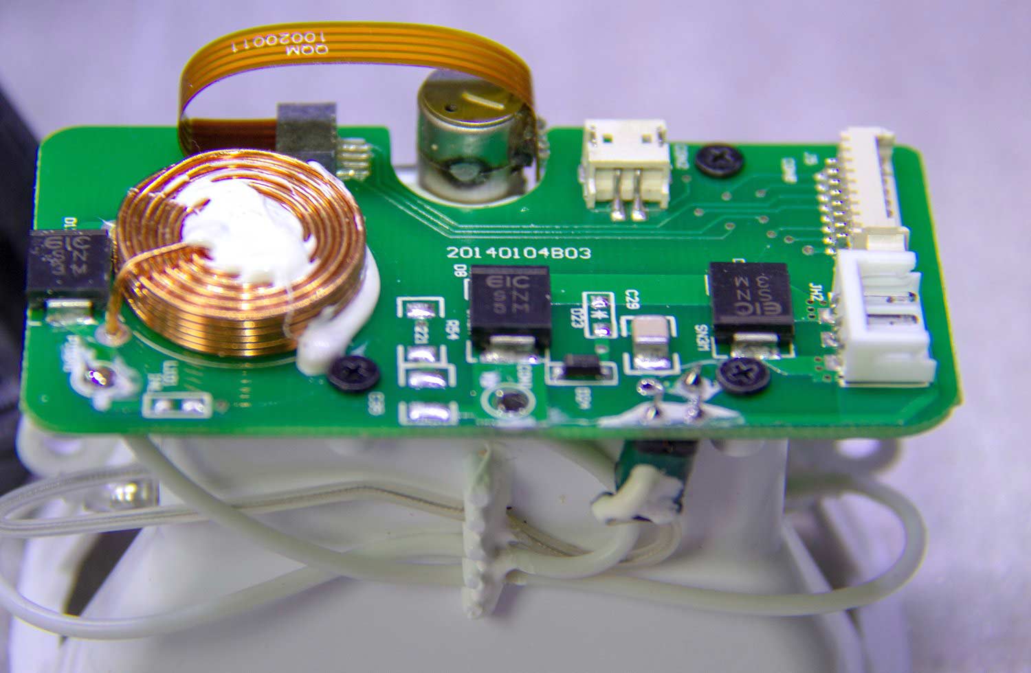

))) Почила в бозе сабжевая пыха. Все работает, только не вспыхивает. напряжение на основном конденсаторе есть, напряжение на СМД поджигающем конденсаторе тоже есть. Грешу на поджигающий тиристор. Как его проверить и где его найти - он находится на одной из основных плат. Или поджигающий трансформатор. Пыха успешно отснимала 3 года. Лампа на вид целая.
Power PCB 20140513 B01 с обеих сторон:

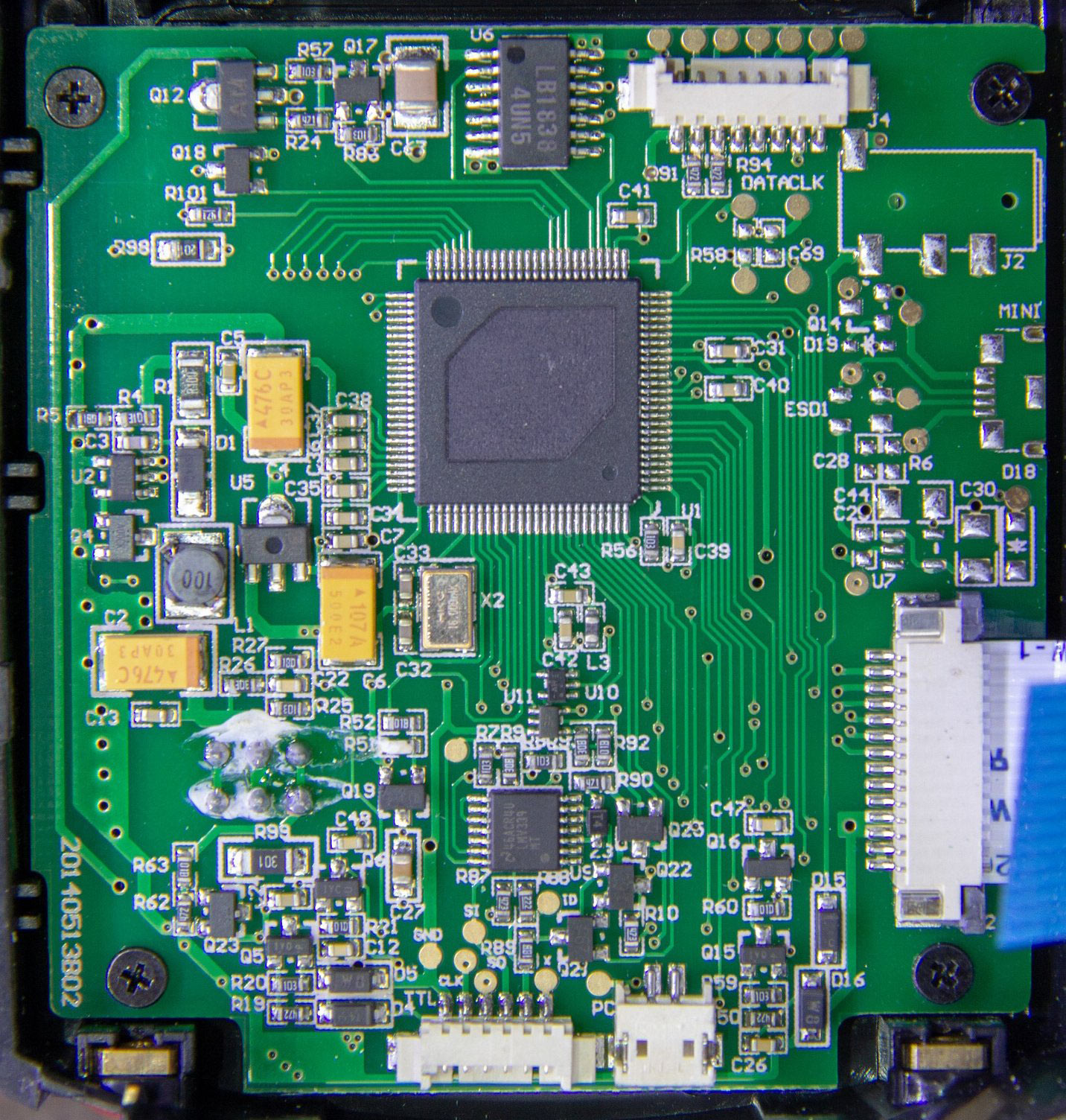

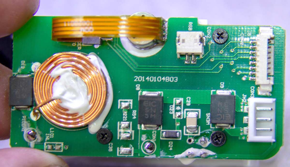

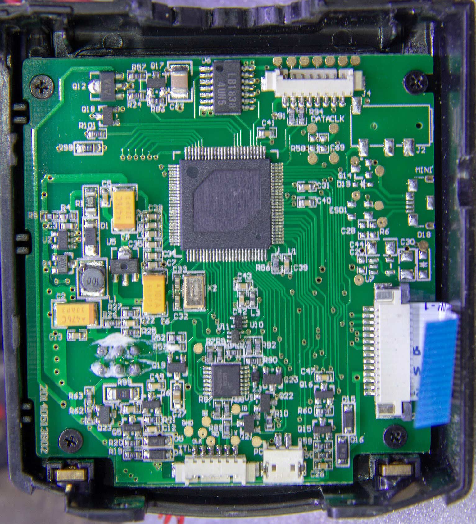

Постараюсь вам помочь, но для этого мне надо увидеть обратную сторону платы в головке, платы преобразователя и, до кучи, другую сторону платы с процессором. Кстати, насчет платы с процессором, пожалуйста, переснимите частями и крупнее, - надеюсь, что удастся прочитать маркировку на мелких деталях.
Покажите ещё дорожки под конденсатором 1000 мкФ 25 В на плате преобразователя.
А поскольку потребуется провода лампы отпаять от платы, то можно будет подключить лампу вместе с её проводами к простейшему "стенду" для проверки лампы на поджиг: viewtopic.php?p=4408#p4408 - это сразу покажет нет ли разгерметизации и исправна ли собственно лампа.

Churchill, что случилось с фотоаппаратом, почему нет резкости на этом download/file.php?id=2787&mode=view и на других снимках? Ведь вы же профессиональный фотограф, от вас я жду вот такое качество: viewtopic.php?p=19183#p19183
На плохих снимках тратится чрезмерно много времени на разбор, расшифровку, что же там изображено... Даже глаза начинают болеть.

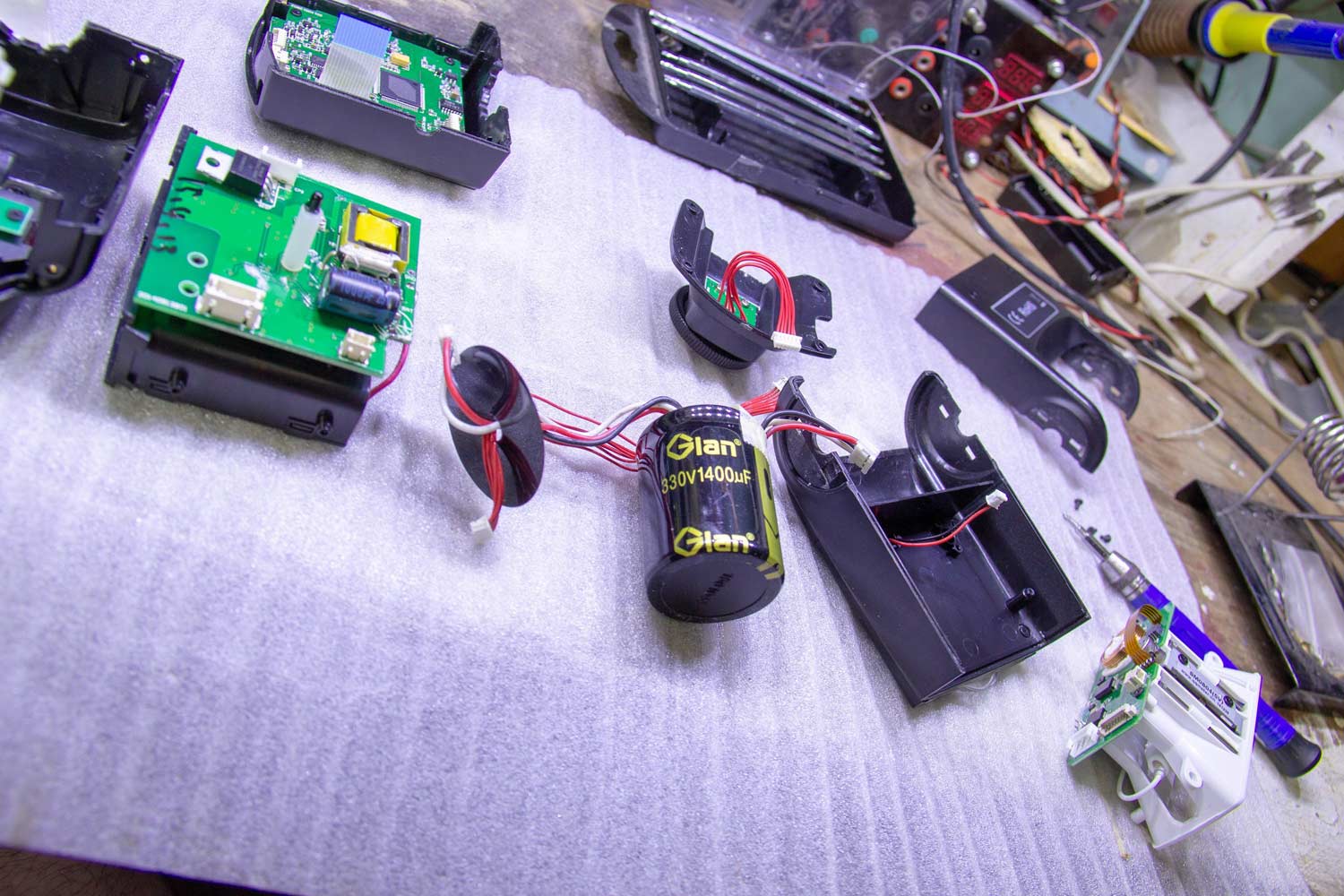

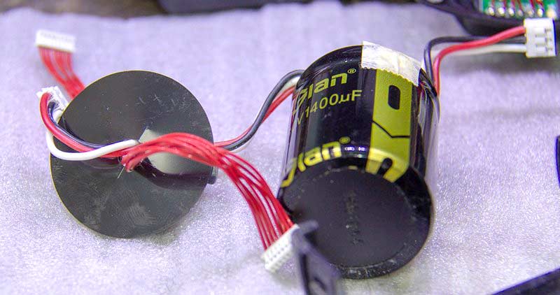

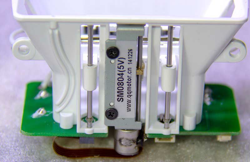

В общем, ларчик просто открывался, хоть и пришлось всю вспышку перекурочить и лампу теперь надо назад красиво припаять - внутренний обрыв силового провода от зарядного конденсатора к плате головы (красный). Так как провод не впаян, а заходит в вилку, - пришлось срезать основную часть провода и припаяться почти у разъема.
Новые провода, как для силы, так и для лампы рекомендую заказывать силиконовые, не менее AWG22. Их сейчас море на ebay - часто для квадрокоптеров используют.
Пару фоток переделал со штатива, я не предметник, к сожалению, да и знакомый торопит с возвратом вспышки. Собрать бы что есть без проблем теперь. Кстати, пыха на удивление очень качественно выполнена. Многие соединения на резьбовых металлических соединениях (а не на саморезах, как у ёнгнуо), везде используются разъемы. Даже межблочные силовые провода - силиконовые толстые (опять-таки в отличие от ёнгнуо, где идут в обычной ПВХ изоляции).

Re: Neewer NW-680 / TT-680 for canon
Спасибо, качаю. Хорошие фотографии, с читаемой маркировкой деталей и проводников печатной платы, в дальнейшем бывают весьма полезны. Например, когда какой-то компонент выгорает напрочь. Тем более для такой вспышки, как Godox TT680, имеющей множество клонов. И качественные фотографии позволяют нарисовать схему, даже не имея вспышку в руках...
