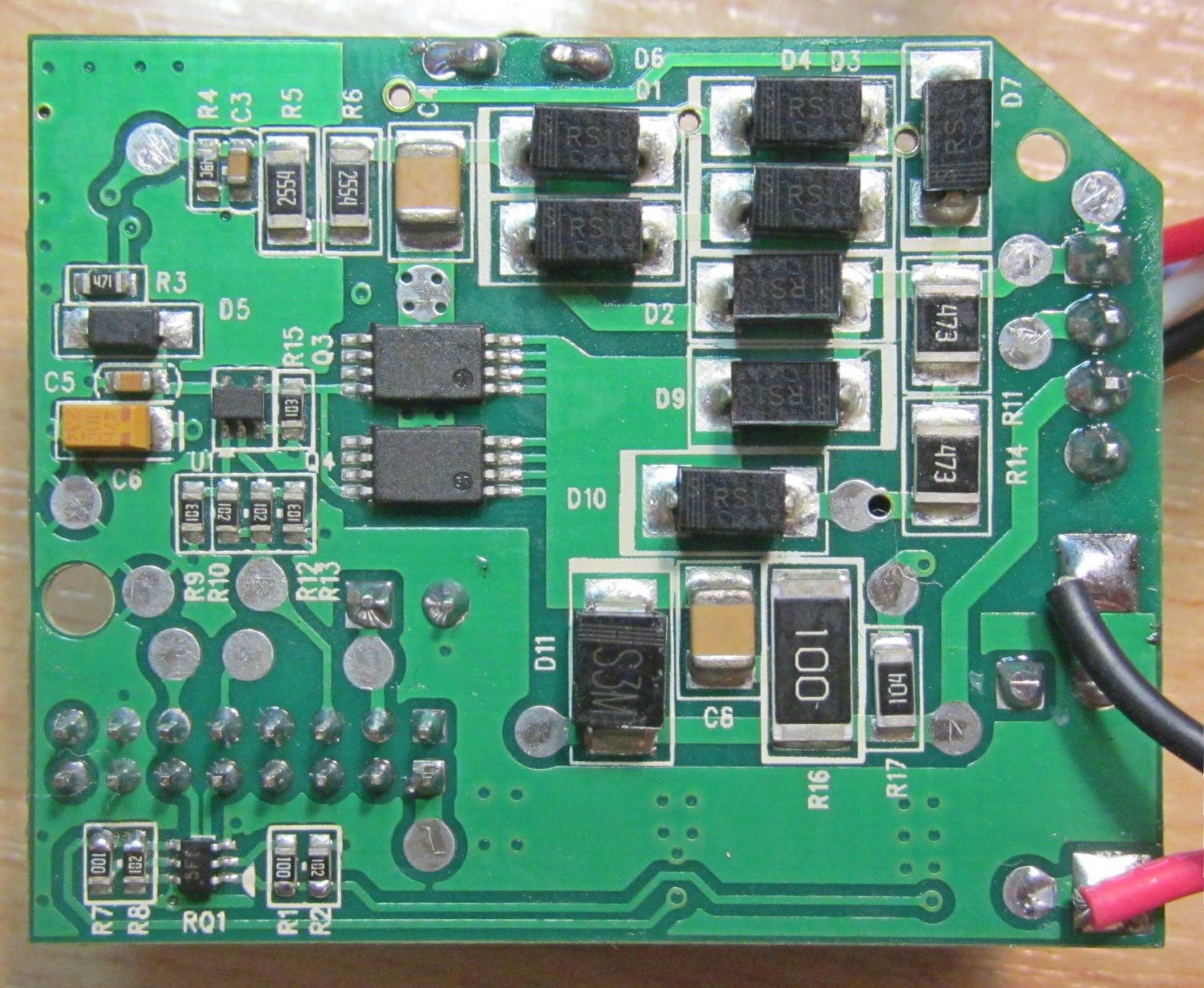

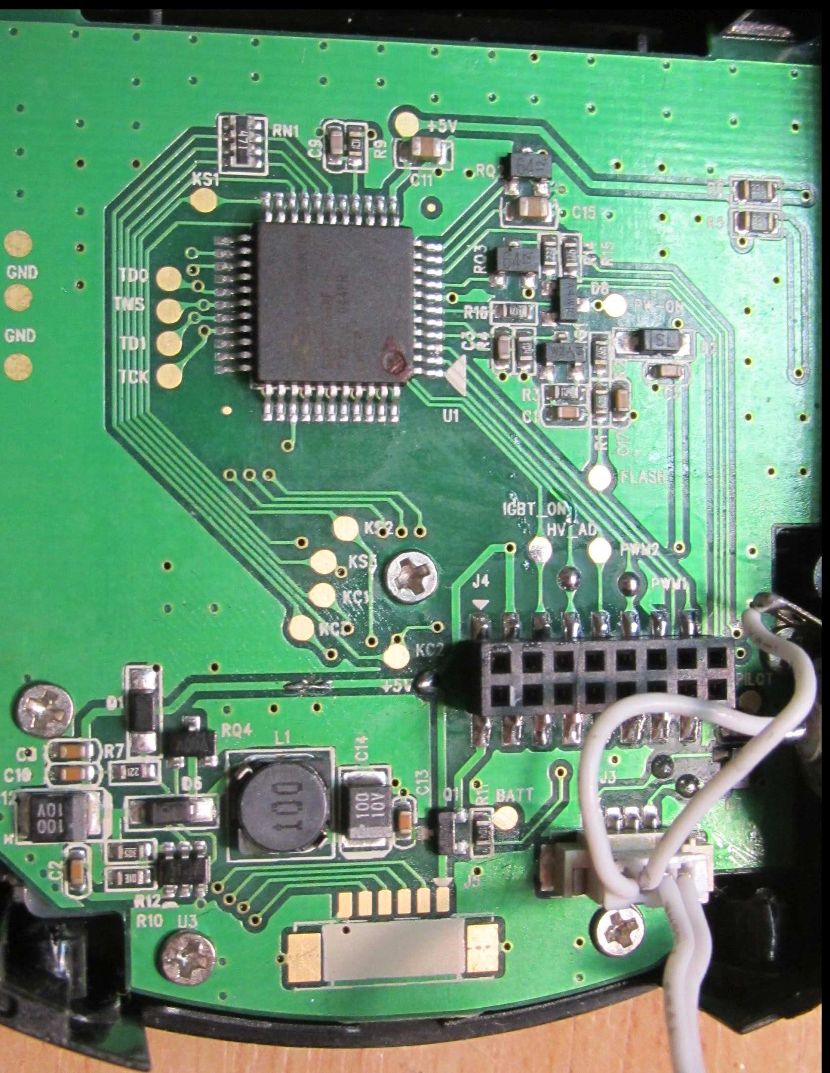

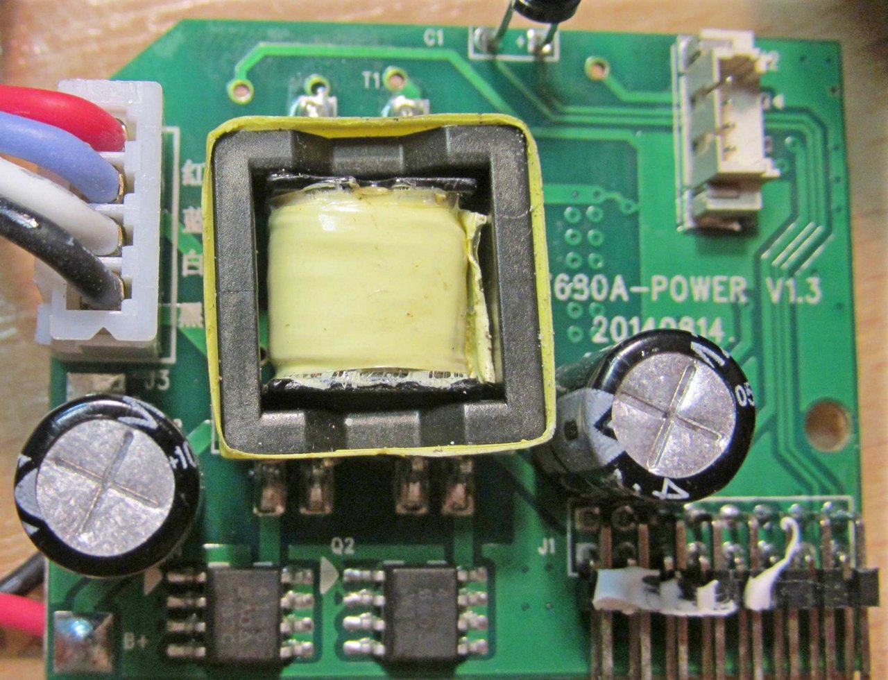

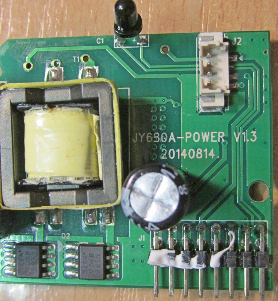

Фото:
Фото:
Re: Viltrox JY680A
Спасибо за фото. На фото главной платы между 2 и 3 выводами микроконтроллера U1 нет ли случайной перемычки? Там что-то отблёскивает.
Ну, с преобразователем, вроде бы, всё в порядке. А то, что аккумуляторы кипят, так это, скорее всего, от их старости и большого внутреннего сопротивления. И от неумеренной манеры съёмки, когда "лупят" кадр за кадром, не давая вспышке остывать. Хорошо ещё, что Q3, Q4 не сгорели.Михаил Владимирович писал(а):Помогает повторная подача основного питания, иногда не с первого раза, чёткой закономерности не выявил... на IGBT_ON при этом низкий уровень
Позволю себе некоторые размышления: чтобы зарядить конденсатор 1400 мкФ до напряжения 330 В за 5 секунд требуется средняя мощность около 15 Вт. А значит пиковая мощность раза в 2-3 выше. Соответственно и ток будет более, чем 5 А. И по сообщениям потребляемый ток подобных вспышек достигает 10...15 А. Не случайно, ведь, стоят там 30-амперные транзисторы Si4166DY.
И, наверное, где-то есть непропай и небольшие деформации корпуса и печатных плат приводят к потере контакта с эффектами, которые вы заметили. Или, наоборот, происходит касание там, где не должно.-

А этот DC-DC U3 вообще работает? На снимке: https://impulsite.ru/ctlg/viltrox/jy680 ... 43a3f5.jpg это RT9266. Исправен ли, выдает ли U3 номинальные 5 вольт при снижении напряжения батареи до 3 вольт? Может быть 5,76 В - это напряжение питания 6 В от ЛБП за вычетом падения на диоде D6. Вы это проверяли?напряжение на выходе внутреннего DC-DC, питающего схему, составляет 5,76В, вместо должных 5В
Ещё я бы проверил стабильность питания IGBT-драйвера U1 "RD5CYDT08" (viewtopic.php?p=22590#p22590) по линии VCC +5V. Нет ли просадки этого напряжения в момент, когда включается основной преобразователь и на батарее напряжение падает до 3...4 вольт и даже меньше?
PS: интересно, что на ваших снимках главной платы в обвязке U3 появились D1, R7 и RQ4, которых не было на снимках Andruha_gpz28.
Сообщите, пожалуйста, маркировку U3 - на фото не видно. И маркировка RQ4 это "A00"? С каким выводом U3 соединяется база RQ4?

Да, тоже обратил на это внимание. U3 - 31=S3Q, RQ4 - A00A, база соединена со вторым выводом U3.Impulsite писал(а):Интересно, что на ваших снимках главной платы в обвязке U3 появились D1, R7 и RQ4, которых не было на снимках Andruha_gpz28.
Re: Viltrox JY680A
Спасибо, понятно, что U3 здесь тоже RT9266 и она усилена внешним транзистором RQ4. Схема типовая, как в спецификации.Михаил Владимирович писал(а):U3 - 31=S3Q, RQ4 - A00A, база соединена со вторым выводом U3.
Кстати, диод D1 направлен катодом на земле или к резистору R7. И какая на нём маркировка?

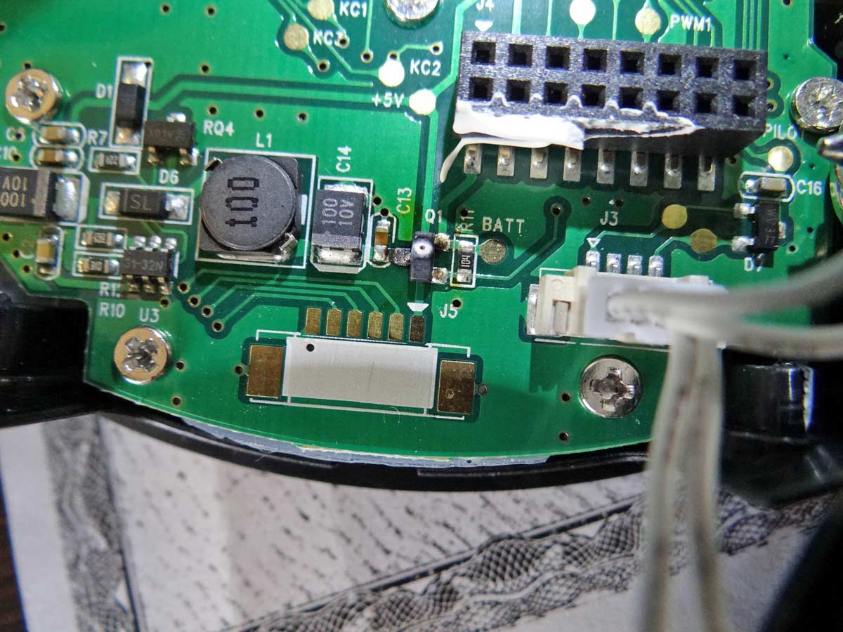

Si2301DS A1*** P-Channel 1.25-W, 2.5-V MOSFETdovihubot писал(а):обнаружился прогоревший Q1. Не подскажете на что его заменить?
Si2305DS A5*** P-Channel 1.25-W, 1.8-V MOSFET
AO3401 A1** P-Channel 1.4-W, 2.5-V MOSFET
Нанёс номера контрольных точек:
TP0 - GND, 0 В
TP1 - VBAT, 4...6 В
TP2 - VCC +5V, +5 В
TP3 - IGBT_ON, 0 / +5 В при поджиге,
TP4 - HV_AD, 0 / 2 В при напряжении 330 В на J3:4 (MC+)
TP5 - PWM2, меандр +5 В, 50 кГц
TP6 - PWM1, меандр +5 В, 50 кГц
TP9 - PILOT, 5 В в паузе / около 0 В при нажатии кнопки PILOT или замыкании SYNC_PC, SYNC_FOOT на GND.
Учитывая, что высокое напряжение с SYNC_PC прошло через D7, через МК, и по линии DC-DC_ON выжгло транзистор Q1, то photocanon прав.

Вангуя по фотке, RQ4 - это бустап (Bust Up) - управляется он контроллером при включении Q1.
Частота 15-50кгц на базе/затворе. В момент, когда напряжение питания ниже 5 вольт.
Так как он коммутирует землю на дроссель, а на выходе дросселя подписана линия +5, которая выходит уже на МК и дальше - абсолютно такая же схемотехника в никоне 910. Так же VBAT и бустап, правда, завязано без МК.
Проверить D7 - он 100% выгоревший по КЗ либо, скорее всего, в обрыве.
Найти линии, которые идут от него до МК. Отпаять D7, Q1, RQ3 и прозвонить ноги у МК.
Если неисправный, то там либо КЗ на минус (0) (землю).
Либо бесконечность так же на землю.
В исправном порту будет 600-800 мВ в режиме прозвонки диода, когда черный на земле, а красным тыкаемся в ножку.
Без осциллографа, разобраться рабочий МК или нет, только так.
Если есть осциллограф, то тыкаемся в PWM1, PWM2 и TCK возле МК. Если генерации нет, то проц мертв.
Да ну, тут гадать даже не надо. Вариант подкинуть только.
Берете 3 пальчиковые батарейки или лабораторный БП, ставите у него 4.5-5 вольт и подаете в обход буста, на любой вывод дросселя, отпаяв при этом Q1.
Если экран завелся, то вам повезло, если не завелся, то хлам в мусор. ))) Или на ЗИП.
