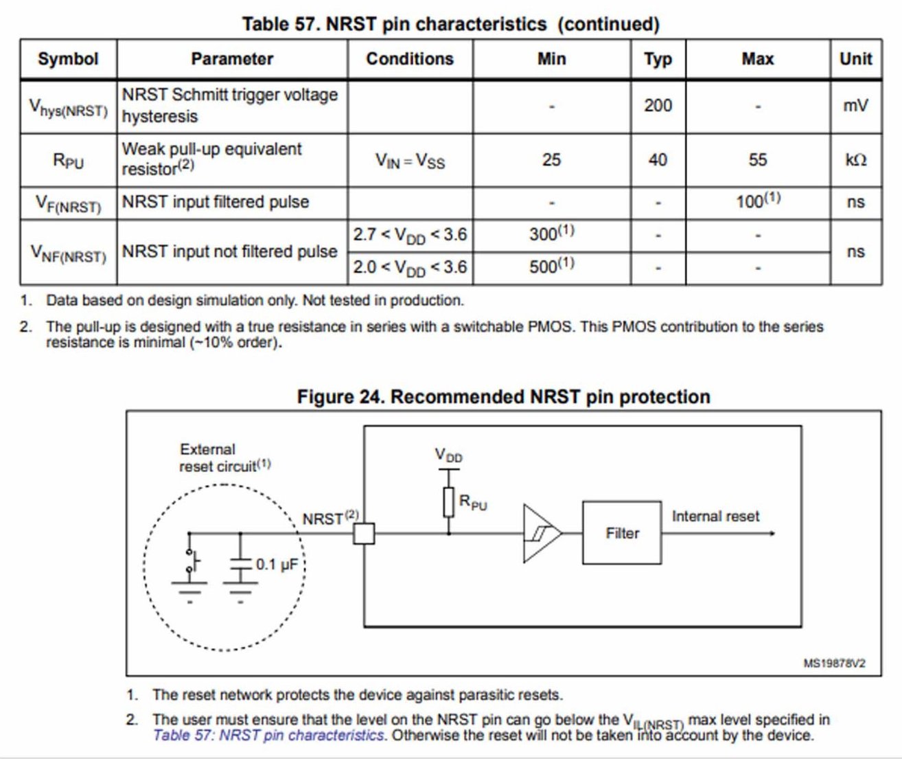

Цепи сброса контроллера вероятно.

60rus писал(а):
26 апр 2021, 07:50
Хоть примерно, что это должно быть на схеме?

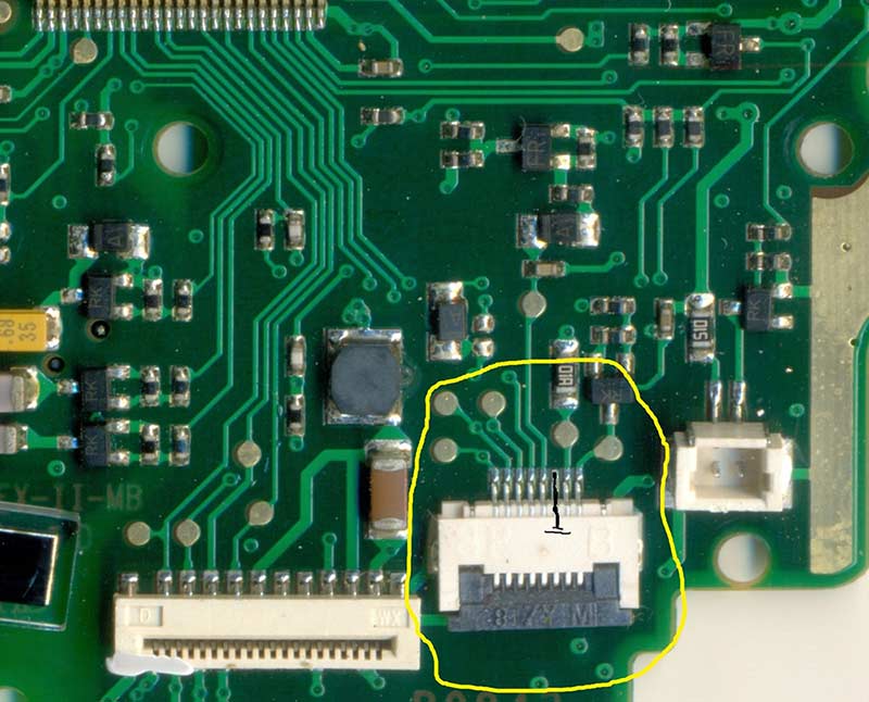

Ну, и разъём индикатора проверить, почистить, обезжирить. Попробовать поджать, где шлейф приклеен к стеклу.
Механически вроде все норм, шлейф обычно работает или не работает.
За схемку спасибо, проверю...
