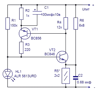

impulsite писал(а):... а не сделать ли или звуковую или световую сигнализацию о недопустимом разряде батарей ниже 4-4,3 Вольт? Или даже автоматическое отключение вспышки посредством ключа Q101, Q102.
Автоматическое отключение вспышки наверно лишнее, любая просадка напряжения на аккумуляторах, во время работы преобразователя, будет отключать вспышку. Даже на вполне рабочих аккумуляторах, но с чуть повышенным внутренним сопротивлением и это может превратиться в большие неудобства.
А вот световую сигнализацию можно сделать. Но наверно индикацию не разрядки аккумуляторов, а именно снижения напряжения на выходе U104 (6201A). И лучше мигающую сигнализацию типа этой:
Как вариант:
Сейчас вспышка пусть так поработает, а дальше посмотрю.
Re: Yongnuo YN468-II (Mark 2 - вторая версия)
Непрочитанное сообщение simple » 11 окт 2012, 07:55
Супервизор питания, резистор и светодиод - всего 3 детали. :)
