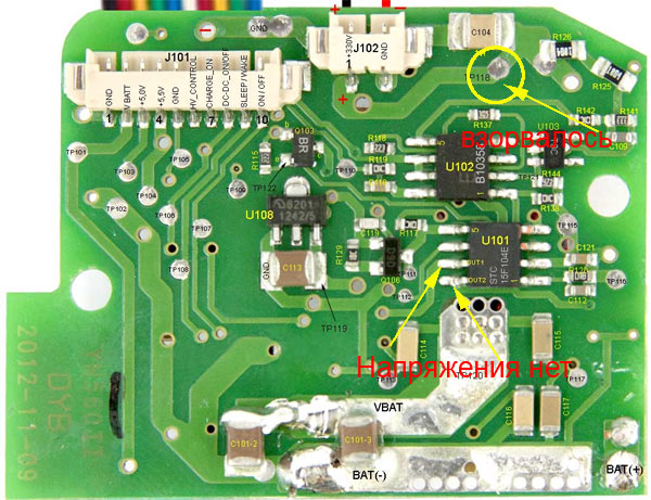

Доброго дня.
Приключилась беда с вспышкой YN560 II. Как мне рассказали, она ни с того, ни с сего - просто взорвалась (что-то хлопнуло внутри). Я взял глянуть, может, думал, взорвался конденсатор. Но вскрытие показало, что взорвалась дорожка, я так понял с высоковольтной линии. Дорожку пропаял. Вспышка включается, горит зеленым пилот и потом через некоторое время показывает, что разряжен аккумулятор и выключается. Покопавшись, я понял, что не включается преобразователь напряжения. конденсаторы и резисторы вроде как целые. Тему всю я прочитал, была у одного похожая проблема (mvn), но я так и не понял, какой резистор он заменил и как что и где проверить делители напряжения (не очень силен в электронике). Может кто-нибудь даст совета, что где проверить, буду очень благодарен.

Спасибо. Вроде бы с напряжениями всё в норме. Но микроконтроллер U101 не работает. Снимите, пожалуйста, напряжения на выводах U101 относительно (-)Batt.
U101:1, IN1 - ? В
U101:2, VCC - ? В, должно быть почти как V BATT.
U101:3, IN2 - ? В
U101:4, GND - 0 В
U101:5, IN3 - ? В должно быть больше 3 вольт.
U101:6, --- - ? В
U101:7, OUT1 - ? В
U101:8, OUT2 - ? В
U101:1, IN1 - ? В
U101:3, IN2 - ? В
U101:4, GND - 0 В
U101:6, --- - ? В
U101:7, OUT1 - ? В
U101:8, OUT2 - ? В

Замерил АКБ = 5.3 В. Еще ерунда вылезла по разъему J102. Пару дней назад он был у меня подключен, при замере вольтажа на точках я его отключал, чтобы удобней было. Вот а сегодня подключил и получается, что конденсатор C104 греется как кипятильник. Я так понимаю, это надо искать КЗ на IGBT плате?
U101:1, IN1 - 0 В
U101:2, VCC - 5 В
U101:3, IN2 - 0,4 В
U101:4, GND - 0 В
U101:5, IN3 - 5 В
U101:6, --- - 5 В
U101:7, OUT1 - 0 В
U101:8, OUT2 - 0 В

Re: Yongnuo YN560-II (вторая)
Проверьте:
- исправность Q103; это NPN транзистор, viewtopic.php?p=16080#p16080
- при включении вспышки на точке TP109 или на 7 контакте разъёма J101 и, соответственно, на базе Q103 напряжение должно увеличиться с уровня 0...0,5 до, примерно, 3...5 В вольт. При этом Q103 должен открыться и на U101:1 должно появиться напряжение +5 В. И это должно включить преобразователь (если U101 исправен), что приведёт к росту напряжения на основном конденсаторе C801. Следите за тем, чтобы напряжение не выросло больше 335...340 В.
Доброго дня!
На точке TP105, что при включенной, что при выключенной, напряжение 0 В. На базе транзистора Q103 (маркировка L6) напряжение появляется +5v при включении вспышки, на первый контакт (U101:1) не приходит там 0.
Вообще-то TP109 - это как раз базовая линия и есть. Между базой и TP109 находится резистор R114. Смотрим схему: https://impulsite.ru/ctlg/yongnuo/yn560 ... ram-v2.png. База Q103 на снимке https://impulsite.ru/ctlg/yongnuo/yn560 ... -sideb.jpg как раз под буквой "Q". Но раз появляется, то это уже хорошо. Значит, если заменить Q103altmediaport писал(а):На базе транзистора Q103 (маркировка L6) напряжение появляется +5v при включении вспышки, на первый контакт (U101:1) не приходит там 0
И исправность U101 можно проверить, если точку TP119 (+5V) соединить через резистор 1...10 кОм с точкой первым выводом микроконтроллера (U101:1). Делать это кратковременно, так, чтобы напряжение на C801 не поднялось выше 330 В.
Или проверить работоспособность U101 можно просто замыкая коллектор и эмиттер Q103, когда вспышка включена и на TP119 есть напряжение +5 В.
Ой, я, голова садовая, там с Q103 напутал. Конечно, же, Q103 должен быть NPN транзистор типа BC846, BC847, BC848 или подобный. И при включении вспышки на TP109 должно появляться напряжение около 3...4,5 В.
Ок. Спасибо завтра поищу резистор попробую.
Кстати, у меня напряжение появляется под цифрой 3 (значит, не правильно определил базу) это получается коллектор, а ниже базы эмиттер.
Вот так верно. И по схеме там на коллектор подается +5 В со стороны стабилизатора U108.altmediaport писал(а):А кстати у меня напряжение появляется под цифрой 3 (значит не правильно определил базу) это получается коллектор, а ниже базы эмиттер
А попробуйте замкнуть TP119 и TP109 накоротко. По идее, если Q103 исправен и U101 исправен, то преобразователь должен включиться.
Напряжение на С801 не растет, но писк затухает как будто напряга есть (только от куда он не знаю)
Измеряйте напряжение на C104 - этот конденсатор стоит параллельно C801. Если на C104 есть, а на C801 - нет, то где-то обрыв в проводах.
Правильно я вас понял, что писк появляется, когда замыкаешь коллектор и эмиттер Q103?altmediaport писал(а):писк затухает
- Сообщения: 8
- Стаж 7 лет 9 месяцев
На конденсаторе С801 тоже 4.7v.
Писк появляется когда включаешь вспышку, он такой не сильно выявленный а когда замыкал TP119 и TP109 он становится тише.

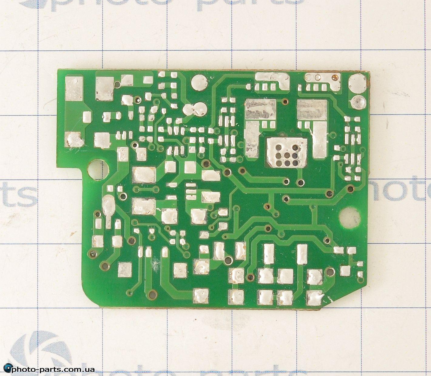

Возможно обращали внимание, но на схеме платы питания/преобразователя в заголовке есть ошибка. Левый конец резистора R114 подключен к контрольной точке TP109, вывод 7 разъема J101. Вывод J101:5 идет на землю.
Re: Yongnuo YN560-II (вторая), есть фрагменты схем
vth, спасибо за замечание. Уточните только, это, наверное, к первой редакции платы преобразователя или ко второй?
Если к первой, то по фото видно, что с TP109 соединяется резистор R114. Проверяю на совмещённых слоями картинках лицевой и обратной сторон POWER PCB первой редакции.И R109 подключен к контрольной точке TP105 и далее к J101:5.
Возможно, ваша версия печатной платы отличается от имеющихся на фото. Прошу выложить фото и отдельно фото с нарисованными связями контактов разъёма J101.
- Сообщения: 62
- Стаж 8 лет 10 месяцев
Речь о первой, вот фото под разъемом:
https://photo-parts.com.ua:443/parts/IM ... %20cpb.jpg
А резисторы надо просто по смыслу поменять местами
Очень хорошая картинка! Если можно, дайте её полностью.
Там микросхема U102 (и наверное, U101) удалена и должно быть хорошо видно дорожки под микросхемами.
Трансформатор на другой стороне тоже удалён? Если да, то прошу сделать снимок платы без трансформатора.
Тогда у меня появится повод и необходимость перепроверить и нарисовать схему заново.
