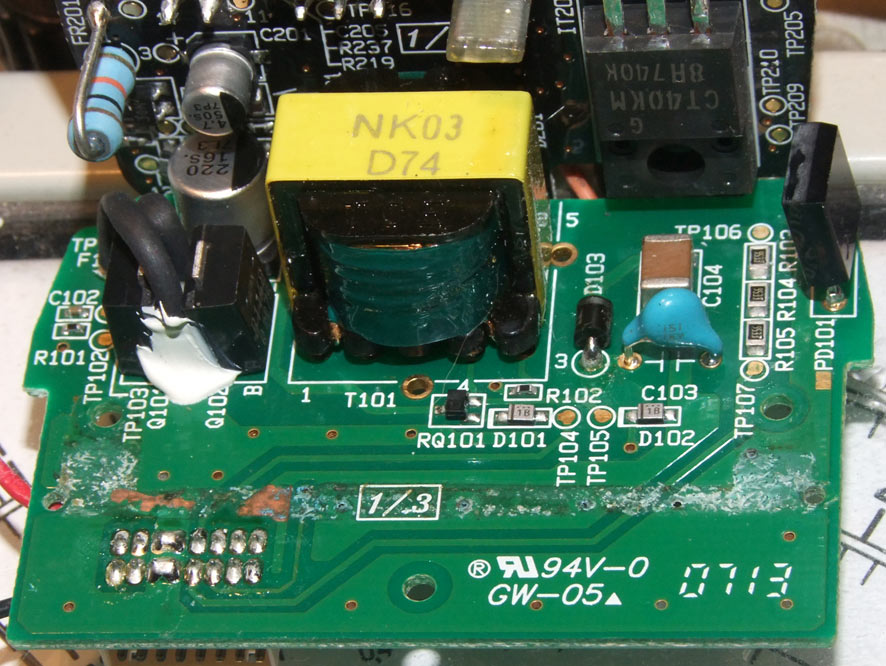

Возвращаюсь к ремонту шестисотой. Термо и просто предохранители проверены, катушка тоже. Переломов проводов нет. Но при свежезаряженных аккумах нет ни только характерного писка, но и включения ЖК индикатора и какой либо реакции на нажатие кнопок.
К сожалению, с СМД компонентами не работал, там все такое "тонюхонькое"... буду учить мануал дальше. Два параллельных транзистора в преобразователе проверил, все звонится правильно. Правда, при разборке выяснилось, что видимо у пользователя когда-то потек из батареек электролит, пятно видно невооруженным глазом.

Re: Nikon SB-600, есть схема и сервис-мануал
А на обратной стороне так же?
Или исправную плату искать на замену или отмывать "утопленницу" в ультразвуковой ванне, вооружаться лупой и восстанавливать дорожки и переходы между платами, пользуясь схемой. Учитывая затраченное время с неявным итогом, трудно сказать, что предпочтительнее. И повезёт, если не повреждён какой-нибудь переход на внутренний средний слой. Правда, и в этом случае иногда можно отыскать начало и конец и бросить перемычку. Не так тут уж и сложно.
Похоже сгнил переход минуса батареи (1 - рисунке) на другую сторону. Или дорожка 2.
2 - BLK, линия включения преобразователя, соединяет TP104 и TP324.
3 - линия PCON. Соединяет TP327 (коллектор RQ303 ) и TP201 (резистор R201).
4 - общая земля, GND.
5 - MON, монитор высокого напряжения, соединяет TP107 и TP325.
6 - общая земля, GND.

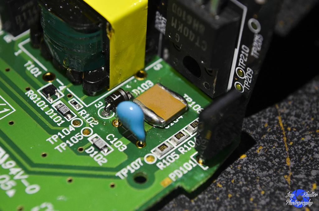

На форуме http://www.clubsnap.com/forums/showthread.php?t=1235985 Jay Hidalgo описал такую же неисправность SB-600, как у flexx http://impulsite.ru/viewtopic.php?p=23462#p23462, повреждение керамического конденсатора, и перечислил симптомы:
- вспышка включается и даже заряжается, но поджига нет;
- звук заряда очень слабый, "как будто она хотела полностью зарядиться, чтобы дать мне сигнал готовности, но не могла";
- батареи горячие и из батарейного отсека запах горелого;
- на контактах нет признаков ожога.
Причина оказалась в повреждённом C104, который был заменён на керамический Kemet C2225C104KCRACTU 500 volts 0.1 uF 10%
Также Jay Hidalgo обратил внимание на признаки основных неисправностей вспышки Nikon SB-600:
Иллюстрации по ходу ремонта:Jay Hidalgo писал(а):Вы можете использовать любой конденсатор на высокое напряжение (500 вольт 0.1 мкФ). В моем случае конденсатор был чуть больше, чем нужно, но будучи достаточно широк, он работает.
Можно перечислить 4 обычных проблемы:
- нет вспышки >> повреждена импульсная лампа или сгорел предохранитель (TAMURA N4F) ctlg/parts/fuse/thermal-fuse-127c-250v-1a-n4f.jpg
- нет звука заряда, но лампа готовности зажигается >> причина может быть в основном конденсаторе (от модератора: или в обрыве провода );
- нет готовности вспышки >> лопнул упомянутый предохранитель или конденсатор C104, расположенный на L-PCB;
- вспышка не включается после падения >> это просто починить заменой дросселя L301 (номинал F100), расположенного на R-PCB

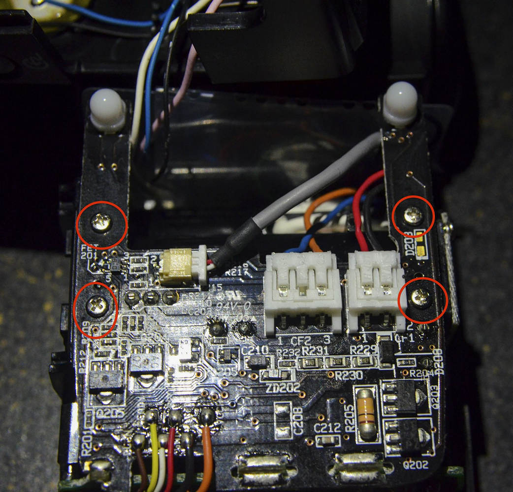

Добрый день,
Есть вспышка которую уронили, появилась трещина на корпусе с вмятиной и отломилась ручка фиксации.
Вспышка включается, меню работает, зумирует, но не вспыхивает - неслышно писка, кнопка тест горит красным.
Подскажите что смотреть при вскрытии и как можно проверить лампу?
И каким образом искать (как называется) ручку фиксации?

Спасибо, что то не бюджетно выходит.
Обсмотрел все платы, все на месте, следов ни каких нет.
Нашел неисправный термопредохранитель, заменил, включил, появился писк, через 10 секунд термопредохранитель опять сгорел, появился запах.
Замерил напряжение на разьеме CF1 - 48 вольт.
Разрядил, проверил мультитестером конденсатор, определяет его как конденсатор 1000 мкФ последовательно с резистором.
Попробовал еще раз и забыл подключить разъём CF1, появился писк, через 10 секунд термопредохранитель опять сгорел, появился запах.
Подключил от БП регулируемого, 6В, 3,5А, при включении срабатывает ограничение по току, напряжение падает до 2,5В.
Визуально в лупу ни какого кз не вижу.
Подскажите куда дальше смотреть?
