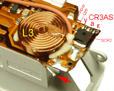

Также надо проверить исправность тиристора SCR2 (CR3AS). Временно отпаять вывод дросселя L3 и измерить, нет ли короткого замыкания между анодом и катодом тиристора:
У исправного тиристора, впаянного в схему, сопротивление между а и к больше нескольких десятков килоОм.

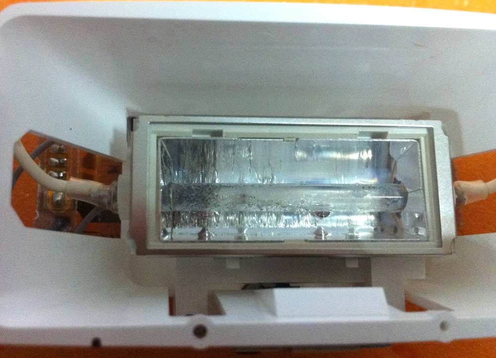

Проверил напряжение конденсатора после полного пыха, по сервис мануалу написано что она должна быть в районе 70-90 V а мне выдало 4.5 V
Разобрал, так выглядит лампа:
Тут очевидно что лампа неисправная, есть ли смысл ещё проверить исправность тиристора CR3AS ?

impulsite писал(а):karam, ... Также надо проверить исправность тиристора SCR2 (CR3AS). Временно отпаять вывод дросселя L3 и измерить, нет ли короткого замыкания между анодом и катодом тиристора.
1. Отпаял вывод дросселя, проверил на КЗ анод и катод тиристора все нормально.
impulsite писал(а):karam, ... У исправного тиристора, впаянного в схему, сопротивление между а и к больше нескольких десятков килоОм.
2. Померил сопротивление анода и катода ничего не выдало, но когда померил сопротивление анода и Управляющего Электрода = 173.5 OM
Что бы могло это означать ?
Мало хорошего. Тиристор неисправен. У исправного сопротивление между анодом и управляющим - намного больше сотен килоОм. Между управляющим и катодом - в норме около 1 килоОма. Возможная замена CR5AS.
Обратите внимание на то, что при прозвонке тиристора CR3AS между катодом и управляющим, видно как светится светодиод, находящийся левее конденсатора около управляющего электрода. https://impulsite.ru/ctlg/canon/580ex2/scr2-2.jpg
Также, измерив напряжение между розовым и черным проводом на разъёме платы и убедившись, что оно меньше 1-2 Вольт, измерьте сопротивление между белым и черным проводами. При исправном IGBT там будет сопротивление в мегаОмы. Если же IGBT пробит, то между черным и белым будет прозваниваться диод. В данном случае, диод D19.
Относительно транзисторов CT40KM-8H с ибея. Попробуйте поставить. Я склоняюсь к мысли, что частые пробои этих транзисторов (и негативные отзывы) вызваны тем, что при замене их во вспышках Сanon никто не обращает внимание на тиристор CR3AS - а именно неисправность SCR2 (CR3AS) приводит к повреждению IT1 (CT40KM).
