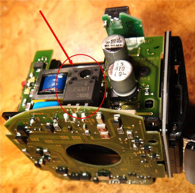

Sony HVL-F43M синхронизация
Непрочитанное сообщение PeterR » 10 фев 2021, 22:40
Спасибо за ответ. ( лучше поздно,чем никогда..)
Только вчера пришла лампа с Али.( Приятель купил другую,
а эту просто отдал мне на растерзание)
Успешно впаял лампу , всё собрал, все запыхало, но нарисовалась ещё одна проблема-
при установке на камеру SONY A7 - нет синхронизации с затвором.
Ни при электронной шторке,ни при её отключении.
Все настройки вспышки или камеры ничего не дают.
Настройки вспышки сбрасывал одновременным нажатием двух клавиш MODE и TTL.
Пыха вспыхивает РАНЬШЕ,чем срабатывает затвор.
Что может быть ?
Спасибо заранее за советы
Re: Sony HVL-F43M, есть сервис-мануал
Непрочитанное сообщение Impulsite » 10 фев 2021, 22:48
Вот на это: Вспышка постоянно светит в полную силу, но снимки тёмные похоже у вас?
Почитайте, сделайте проверку и сообщите, что наблюдали.
Сообщения: 7
Стаж 4 года 11 месяцев
Sony HVL-F43M, синхронизация
Непрочитанное сообщение PeterR » 11 фев 2021, 11:12
Добрый день !
Почитал.
Камера SONY A7
-Настроил 1 сек. в ручном режиме.
-Отключил эфф.кр.глаз.
-Отключил электронную шторку.
-Поставил вспышку в режиме TTL.
Что наблюдается :
-вспыхивает СРАЗУ. Никаких предварительных всполохов.
-вспыхивает на полную мощность.
-Время перезарядки- 2-3 сек. на свежих батареях.
-картинка темная
ДА,похоже...
Непрочитанное сообщение Impulsite » 11 фев 2021, 20:06
Это означает чаще всего КЗ между коллектором и эмиттером IGBT-транзистора. Здесь обычно стоит RJP4301. Может быть и другой. Как проверить IGBT-транзистор читайте в теме: viewtopic.php?p=395#p395
Сообщения: 7
Re: Sony HVL-F43M
Непрочитанное сообщение PeterR » 12 фев 2021, 09:26
Понял.
В 43й пыхе этот транзистор - RJP4301
вот он на фото:
А далее : прозваниваю и меняю ...Так ?
..прозвонил на плате.
И коллектор с затвором и коллектор с эммитером - звонятся напрямую- КЗ.
Надо менять...
Ищу, где купить, чтобы не явная подделка была, хотя-бы внешне.
