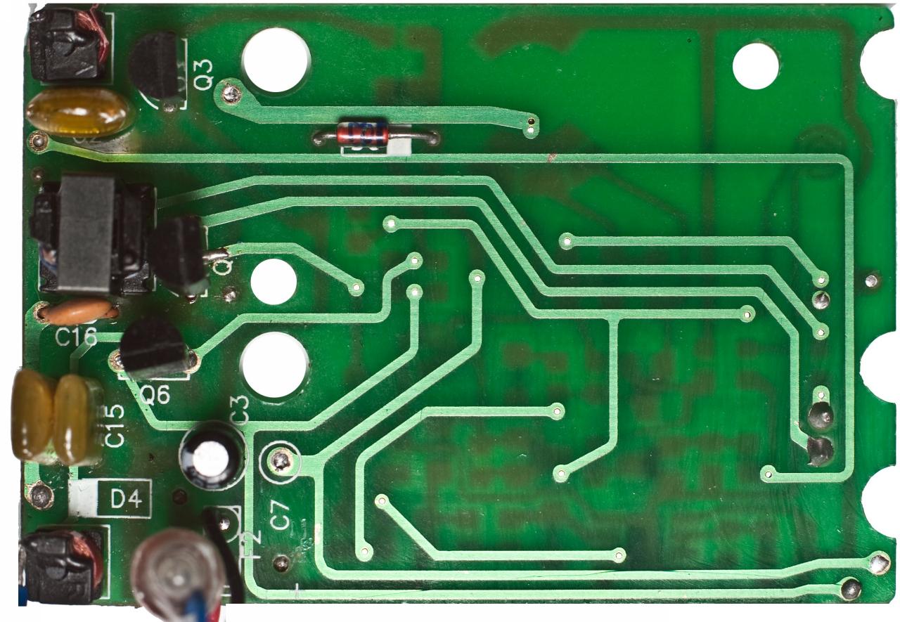

Есть Rekam R-DF2, но не работает...
при рассмотрении было выявлено и устранено:
обрыв на одном из запускающих трансформаторов, убитый диод, 2 симистора, временно поставлены аналоги.
схему до конца понять не могу... при включении, заряд конденсатора доходит только от 20 до 120V... может кто уже ремонтил данный агрегат? Фотографии
Q1-D965, Q3-BCR1AM, С7-330V 250uF,
Q6-написано PCR08 AD, но это скорее всего BCR08AM
D4-написано SR30, это какой-то шоттки, но исходя из маркировки он на 60V... кто-то поменял его? или правильно? вроде там должен быть шоттки на вольт 500-600?

схему до конца понять не могу.....
а покажите, пожалуйста, на рисунках плат, куда подключается батарейка, лампа и накопительный конденсатор? А также номиналы транзисторов Q1, Q3 и Q6
