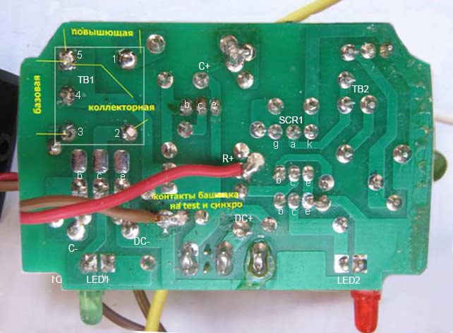

Попросили проверить китайца YINYAN BY-26ZP на предмет возможности установки на цифровики. Замерил напряжение на башмаке - низкое, но решил полюбопытствовать и изнутри.
Привожу для коллекции отчёт
1. внешние фото:
2. Плата электроники

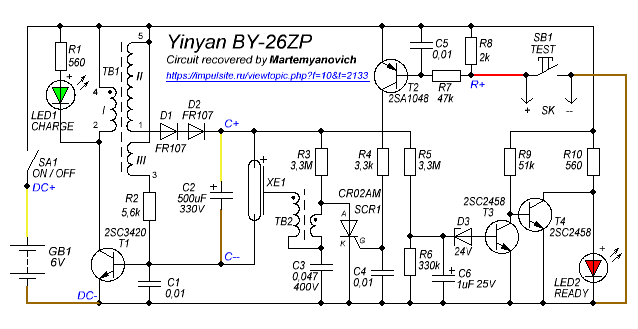

3. Электрическая схема
PS.
1. Подобных схем ни преобразователя, ни низковольтного поджига ранее как-то не встречал.
2. Вспышку планировали использовать как запускающую в фотосалоне, но мощность великовата и её регулировка отсутствует; пришлось заменить main конденсатор на меньшей емкости.

Martemyanovich, спасибо! Вот как выглядит ваша схема, если нарисовать более консервативно-традиционно. :)
Совместив картинки лицевой и обратной стороны печатной платы, я смог повторить схему и внёс несколько поправок. И заодно пронумеровал детали.
