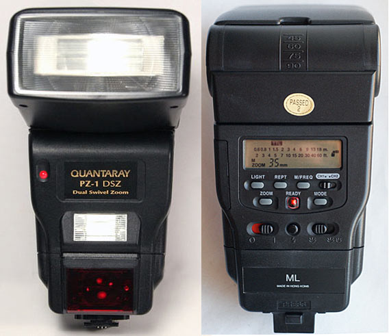

Здравствуйте, приобрел вспышку QUANTARAY PZ-1 DSZ за смешные деньги как нерабочую, вставил батарейки и на мое удивление она включилась, НО не вспыхивает, хотя все режимы работают, на лампе показывает 300вольт в чем может быть проблема?

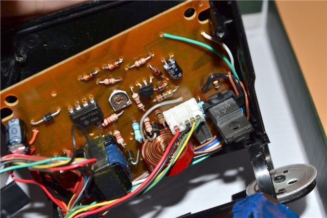

Благодарю Вас за хорошее начало, с фотографиями. И прошу и дальше подробно всё документировать. Желательно также, выкладывать, не урезая размер и вес фотографий. Чтобы не замыливались обозначения на деталях.
Добавлю к списку причин неисправностей: провода, переломленные на сгибе (от частых поворотов головки) или отломленные от паек. У вспышек возрастом больше 2-4 лет это довольно часто встречается.
Скрытый перелом выявляется прозвонкой при одновременном растяжении провода.
И сообщите, пожалуйста, размеры лампы и основного конденсатора.

Вчера выпаял с головы вспышки транзистор IGBT CT30TMЯ, у него не прозванивалась одна нога, заказал новые, как впаяю отпишусь.
Размеры ламп и фотографии залью сегодня вечером.

Впаял вчера IGBT, заработала, теперь проблема ее собрать, просидел вчера 4 часа и ничего не удалось скрутить, наверно после скрутки лишние детали будут)
Re: Quantaray PZ-1 DSZ
Непрочитанное сообщение Impulsite » 3 июн 2013, 14:55
donni07, а в чём затруднение? Вы же фотографировали как всё было?
