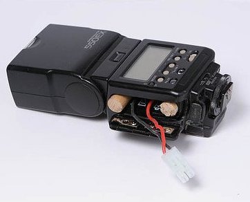

Feniks73 писал(а):Здравствуйте а не подскажите какой ток потребляет вспышка? если взять самый маленький на 3А в пике 5... его хватит ? тот что на картинке
У меня тот что на картинке. Рабочий ток 3А и max-5A.
430EXII заряжается нормально. UBEC не греется.
Время зарядки, такое же как и на обычных АА АКБ.
UBEC поставил на 5вольт, что бы еще различную технику заряжать попутно если что, мобильник и навигатор.
Такая универсальная коробочка уже не раз выручала. :wink:
Вспышке сколько току не дай, все съест.
Чем выше ток, тем быстрее заряжается, соответственно чаще спуск давить начинаешь А чем чаще давишь на спуск, тем быстрее перегреваешь вспышку.
Потому все сами себе подбирают ток, мне и 3А достаточно и голова не болит о перегреве, а кто то 5А делает, для более быстрого заряда, но тогда нужно голову включать и давать вспышке остыть после 10-15импульсов, минуток 10-15 как в инструкции указано.
Пальчиковые АКБ априори не выдадут большой ток, а выносной АКБ SLA достаточно долго будет давать постоянный высокий ток, потому и нужно ограничить, а вот на сколько ограничить сам подумай, по потребностям своим :wink:
P/S В машину воткнул такой же, только на 8А.
Теперь лафа заряжать телефон, навигатор, регистратор.
Один зарядник на всю технику.
И главное на магнитолу с рацией не фонит.
Задалбали эти родные зарядки, токи маленькие, куча проводов и фонят по страшному, что дешевые что дорогие.

про ток я имел ввиду какой будет потреблять вспышка и не сгорит ли этот преобразователь. мне просто писали что потребляет она до 7А в пике и эта коробочка сгорит :( или читал про то что ставят резисторы перед вспышкой когда питают её от свинцовых аккумов, так как ток у них очень большой и уже вспышка от этого может сгореть. я вот как раз так и подумал мало не много если будет чуть дольше перезаряжать не очень страшно, главное что бы не сгорела.
а если не секрет :) это наверное уже для другой темы разговор ... как вывести наружу провода из батарейного отсека вспышки? :oops:

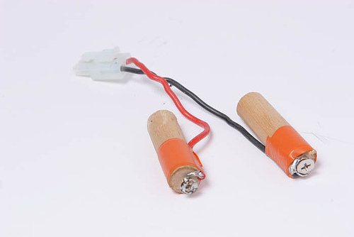

По поводу как вывести провод. Ну тут кто во что горазд, главное что бы крышка закрылась, а то там микрик стоит.

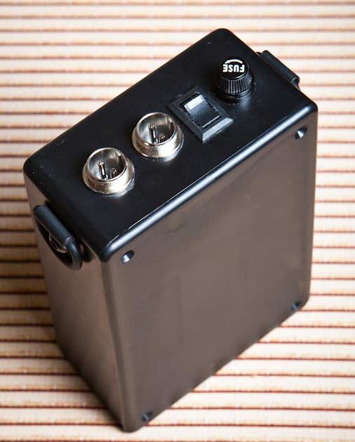

http://www.hobbyking.com/hobbyking/stor ... _UBEC.html
Пользую тот что на 15А.Вспышка потребляет до 7А в пике.Главное не коротить выходы и полярность INPUT
http://www.ebay.com/itm/16-40V-to-1-0-1 ... 3087#payId
http://www.ebay.com/itm/8-40V-3-30V-8A- ... 1962wt_798
http://www.ebay.com/itm/HIGH-95-efficie ... 974wt_1170
потреблепие на холостом 7,10,50mA
