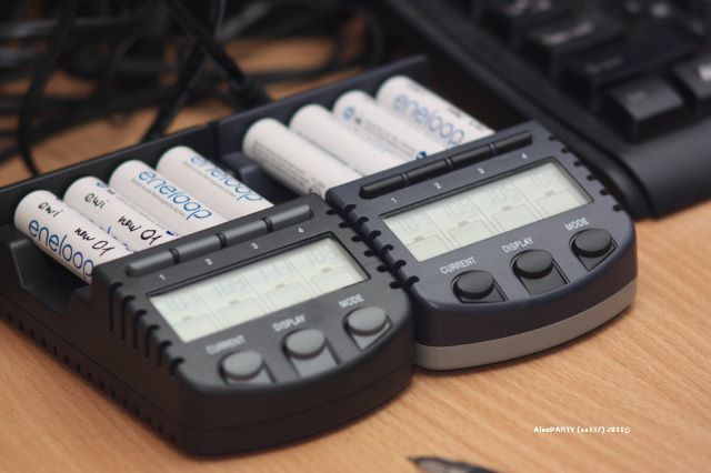

Sanyo eneloop
купили очередную партию энилупов.
аккумы 08,09,11 года (сверху в низ)
первые везли из штатов с амазона, вторые из Кореи, третью купили у местных спекулей, божились, клялись, что оригинальные.
в общем еще ни одного комплекта не выбросили за 3 года. пользовали в мыльнице и вспышках.
еще прикупили клон лакроса - Technoline. отличается только цветом и вилкой блока питания.

А это то чем я пользуюсь :
2х$17 - 4XSANYO ENELOOP 2500mAh
$40 - TechnoLine BC-700 зарядное устройство
не теряю гарантию на вспышку, никаких рисков при доработке вспышки и совсем никаких временных затрат на строительство батарейного блока и доработки.
Единственная реальная альтернатива это SLA 6V 4,5A, которая стоит 300рублей и 200рублей стоит зарядное устройство к ней. Но расходы на корпус и доработку подравнивают ее с AA, а так же добавляют габаритов и веса.
упаковка SANYO ENELOOP HR-3UWX 2500mAh 4 штуки в блистере стоит $17-$18
я использую 8 аккумуляторов за $34
