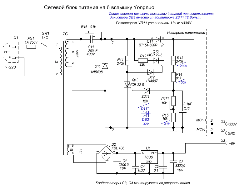

Так значит потеря мощности все же имеет место в цепочке C11 Д11, соглашусь с тем, что при определенных параметрах она не существенна.
Остановимся на схеме удвоителя, и попробуем довести до желаемого схему контроля напряжения, заменив тиристор на транзистор.
impulsite писал(а):на мой взгляд более предпочтителен вариант с IGBT или высоковольтным MOSFET транзистором
Тут одна надежда, на ВАС, т.к. я не имею ни малейшего представления как это ПРАВИЛЬНО сделать.

Контроль напряжения... В моих Yongnuo YN560 он предусмотрен, но сигнал до разъема (HVU) не доходит. Может кто подскажет? На форуме уже обсуждалась такая проблема?
Или кто готов помочь, стать техническим руководителем в наладке?

Доброго времени суток. Возможно ли в схеме контроля питания заменить тиристоры ВТ169D на MCR 22-8 :?: ZD11 любой на 12 вольт? :?:
Стаж 13 лет 6 месяцев
Re: Сетевой блок питания на 6 вспышек Yongnuo YN560
Непрочитанное сообщение Impulsite » 28 мар 2016, 17:39
Да, MCR22-8 вполне адекватная замена. Также пригодны MCR100-6, MCR100-6 и т.п..
А стабилитрон такой, у которого ток стабилизации IZ низкий, меньше 20 мА. Т.е. выбирать из тех, которые мощностью не больше 0,5 Вт. Что-то из серий BZV55, BZX55. И в принципе, напряжение может быть в пределах 8-20 В. Просто с другим напряжением стабилизации, если не хватит регулировки VR11, надо будет скорректировать величины R13, R14.

Добрый день, если я правильно понимаю, когда напряжение на делителе принимает значение открытия стабилитрона ZD11, тиристор Q13, открываясь, замыкает R11 на массу? Около 600 В с периодом 25 Гц! В моменты, когда съемка не производится, R11 или Q13 не сгорят?
Непрочитанное сообщение Impulsite » 29 мар 2016, 16:15
Понимаете правильно. R11 замыкается на минус MC. Потому он 2 Ватта 220 кОм.
И вы, видимо, не обратили внимание, что эта схема стабилизации напряжения используется во многих вспышках: http://impulsite.ru/viewtopic.php?p=21296#p21296
А чтобы ответить себе, не сгорит ли Q13, надо посчитать ток, который протекает через R11 и Q13 и сравнить этот ток с данными спецификации на BT169D (MCR100-6 и т.п..)

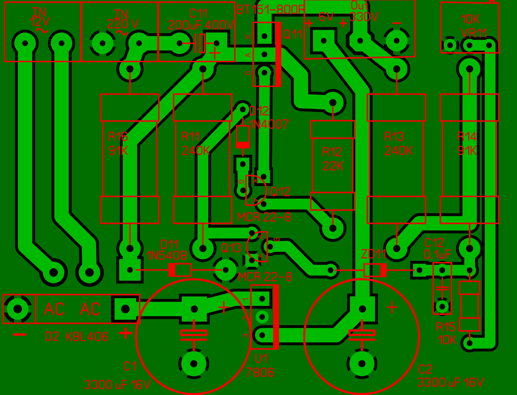

Вот, что получилось. Желтая полоса это радиатор. Архив.

Если рисунки предполагают размещение деталей на противоположной дорожкам стороне, то тогда цоколёвка тиристоров показана искажённо. Требуется зеркально отразить по вертикали.
Кроме того, общий радиатор требует изоляции теплоотводов и U1 и Q11.

Это вид сверху, дорожки с другой стороны.
impulsite писал(а):Общий радиатор требует изоляции теплоотводов
Думал это само собой подразумевается.

Для VS1 Q11 радиатор не нужен. Он не греется так, чтобы это было критично. И, поскольку у стабилизатора 7806 теплоотвод соединён с выводом GND (земля), то можно было его прикрепить без изоляции к полигону на плате со стороны деталей, который служит общим минусом и одновременно радиатором.
Ну, можно, конечно, и так изобразить, раз вам так удобно. Только надо предупреждать, что это вид со стороны деталей. Однако, если предполагается изготовить плату способом ЛУТ, то показывают картинку уже зеркально отраженной. При переносе с бумажного отпечатка на ПП тогда получается верное расположение дорожек.
И ещё сомнение по поводу размещения C1 и C2 по обе стороны от U1. Как мне кажется, с таким размещением может не сработать защита по короткому замыканию в U1, буде такое случится. Лучше, если C1, C2 как буфер находятся между диодным мостом и стабилизатором.

impulsite писал(а):Для VS1 радиатор не нужен...
Осмелюсь предположить что речь идет о Q11 BT151-800R

Да, вы правы, конечно, я имел в виду Q11.

Добрый день.
Если я не ошибаюсь, то минимальное напряжение открытия Q11 BT151-800R от 1,5V, отсюда вопрос: почему R12 всего 22к? Может стоит его увеличить?

Earl_Grey, работает схема-то? Этот резистор R12 равен 10 кОм в схеме Falcon Eyes SS-150. И равен 24 кОм в Godox SY8000. Он ограничивает ток управления тиристора BT151-600.

Пока не скажу, из-за малого расстояния между проводниками возникла электрическая дуга, в результате был поврежден Q11 BT151-800R. После удаления части полигона проблема исчезла, управляющие сигналы на тиристорах соответствуют расчетным. Q11 BT151-800R пока отсутствует ждем привоза.
Как обеспечить индикацию? Параллельно Q13 поставить светодиод? Резистор к нему нужен будет?
Светодиоду нужен ток номинально 20 мА, но не меньше 2-5 мА - если хоть как-то будет светить. Кроме того нужно защищать от обратного напряжения. На мой взгляд проще всего неонку последовательно с резистором 0,2...1 МОм между точками "MC+", "MC-". Ну как индикаторы готовности в простых вспышках: http://impulsite.ru/viewtopic.php?p=14553#p14553
Выжимка по подключению светодиода: http://www.radioprofessional.info/svetodiod_ot_seti.php
Перед подключением к своим вспышкам обкатайте схему сначала на вспышках FIL, ЛУЧ и т.п..

impulsite писал(а):как индикаторы готовности в простых вспышках
Индикатор готовности есть в самих вспышках, хотел индикатор работы контроля напряжения :cry:
impulsite писал(а):Перед подключением к своим вспышкам обкатайте схему сначала на вспышках FIL, ЛУЧ и т.п..
именно так, голову пока не потерял ;)
impulsite писал(а):Выжимка по подключению светодиода...
Имелось в виду куда и как его включить в блоке контроля, чтоб была индикация отключения удвоителя от накопительного конденсатора.
Непрочитанное сообщение Impulsite » 4 апр 2016, 17:53
Earl_Grey писал(а):индикатор работы контроля напряжения
А что в этом есть большая необходимость? Но, если нужно видеть, работает ли отсечка, возьмите индикацию из https://impulsite.ru/ctlg/godox/sy8000/circuit.png
Или, по вашей мысли, поставьте параллельно Q13 цепочку из неоновой лампы c резистором 500...800 кОм 0,5 Вт. Будет светить, пока происходит заряд, и будет погасать, когда сработает отсечка. А между точками "MC+", "MC-" пусть будет вольтметр. Сейчас они на али совсем дешёвые.

Схема абсолютно рабочая, вот только резисторы довольно не плохо греются, (временно наковырял в старых запасах Т122-25-6). Завтра буду испытывать на лучах (2 шт.)
Вы правы, индикация отсечки толку не даст, так как высокая частота отсечек не воспринимается глазом. Лучшим контролем будет вольтметр ну или индикация перезаряда, как на обычных вспышках только настроенная на 340 - 350 Вольт.

Какой ток управления у ваших тиристоров Т122-25-6? Наверное, придется уменьшать величину R12?
Измерьте, пожалуйста, падение напряжения на R12, когда Q13 открыт.
Насчет индикации. В самом деле цифровой индикатор стоимостью 1-2 $ - это более, чем наглядно. Например, можно взять вольтметр до 100 В. Встречаются и такие, которые до 33-36 В. Подключить его можно к делителю напряжения 1:10. Вольтметр будет показывать напряжение в 10 раз меньшее и пропорциональное напряжению на выходе стабилизатора. Закрасить точку на индикаторе, чтобы не смущала, и прикрыть индикатор плотным светофильтром :)
Измерьте, пожалуйста, падение напряжения на резисторах R11, R12, когда Q13 открыт.
Мультиметр переключить в режим измерения переменного напряжения на предел 600 или 1000 В. И щупами касаться выводов каждого резистора по очереди.
Затем то же самое - измеряя постоянное напряжение с пределами 600 или 1000 В.

R12 28-32 постоянка, 47-50 переменка; R11 255-266 в обоих случаях. Как определить открыт или закрыт Q13 не знаю :(

Earl_Grey писал(а):Как определить открыт или закрыт Q13 не знаю
Когда Q13 открывается, то напряжение между его анодом-катодом снижается до 1-2 В. В тестовой схеме это можно наблюдать.
В вашей схеме поставьте вместо C11 47 мкФ металлоплёночный конденсатор величиной 0,1-1 мкФ 400 В. Вы увидите, как медленно будет заряжаться конденсатор 1000 мкФ на выходе стабилизатора. И это позволит вполне отчетливо наблюдать, как работает схема, как при достижении на R15+VR11 напряжения открывания стабилитрона ZD11 открывается Q13, и как это приводит к выключению Q11 и прекращению заряда. И будет хорошо видно, как происходит подкачка при саморазряде 1000 мкФ конденсатора.
И да, если ставить неонку параллельно Q13, то последовательно с ней надо добавить резистор около 500-800 кОм 0,5 Вт. Т.е. между анодом-катодом тиристора Q13 будет цепочка из неоновой лампы и резистора. Это чтобы неонка не влияла на работу стабилизатора.

Неонку ставил, результат: в момент включения горит постоянно, затем начинает мерцать, довольно быстро.
Я понимаю, что в момент выключения идет подкачка, в момент выключения происходит отсечка.
Напряжение на накопительном конденсаторе 330, стоит как влитое.
Производя замеры напряжения на R11, R12, немогу определить состояние Q13 (открыто/закрыто).
Слишком быстро мигает неонка, мультиметр делает замеры чуть чаще 1 раза в секунду. Потому и привел 2 значения для каждого сопротивления, в надежде что одно соответствует первому состоянию, другое - второму.
Неонка выключается/выключается с частотой во много раз превышающей частоту замера мультиметра.

Earl_Grey писал(а):не могу определить состояние Q13 (открыто/закрыто)
Ещё раз. Очень удобно наблюдать, когда в нагрузке высоковольтного стабилизатора имеется вспышка типа ЛУЧ, FIL, время от времени поджигая вспышку кнопкой "Тест".
Подключите вольтметр к аноду и катоду тиристора Q13 и наблюдайте за напряжением на Q13:
- при включении стабилизатора и заряде вспышки, когда неонка постоянно горит,
- в начале стабилизации, когда неонка выключается.
- в периоды, когда неонка снова включается и выключается.
Чтобы заряд происходил достаточно медленно и мультиметр успевал за изменениями, можно C11 уменьшить до 0,1...1 микроФарада 400 В.
