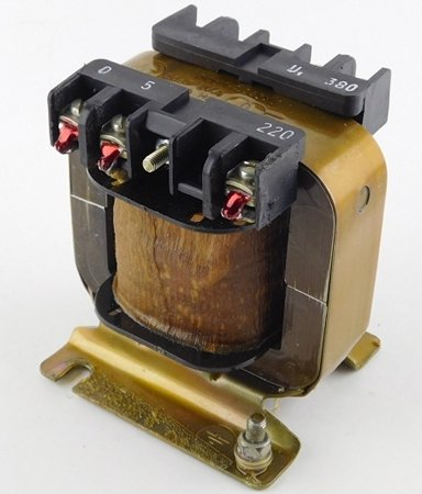

На развале ТС 180 меньше чем за 1000 никто отдавать не пожелал, зато нашел ОСМ1-0,63 с обмотками: первичная 380В, вторичная 220В с ответвлением 5В. Всего за 200р.
Возможно ли его использовать в обратном направлении? Т.е. на вторичную подать 220В, а с первичной снимать 340В (результат замера кратковременного эксперимента на холостом ходу). Или лучше домотать до 380/380?
Re: Сетевой блок питания на 6 вспышек Yongnuo YN560
Вот это как раз то, о чём я говорил в самом начале, что надо исходить из того, что есть в наличности. А вы меня на понт брали.а развале ТС 180 меньше чем за 1000 никто отдавать не пожелал
Подключать, конечно, можно. Только прежде омметром измерьте сопротивление между первичной и вторичными обмотками. Если есть электрическое соединение, то такой трансформатор использовать нельзя. И при первом включении необходимо следить за температурой обмоток на холостом ходу и под номинальной нагрузкой.Возможно ли его использовать в обратном направлении? т.е. на вторичную подать 220В, а с первичной снимать 340В
На мой взгляд, проще не перематывать, а включить первичкой в 220, тогда на выходе, между 0 и 220 будет переменное 127...110 В. В таком случае получить выпрямленное 320...330 В можно через удвоитель напряжения. Потребуется применять диоды на больший постоянный ток, на 2..3 А. И для нескольких вспышек надо будет увеличить ёмкость C1, причём, лучше применить неполярный конденсатор или батарею конденсаторов, скажем, плёночные 400-вольтовые типа К73-17, CL-21. Ёмкость этого конденсатора будет определять зарядный ток.
И хорошо бы, при наличии просвета между катушкой и сердечником, намотать 2-5 (или больше) витков провода сечением не меньше 0,5 кв.мм и измерить какое напряжение получается на этой дополнительной обмотке.
Схема у вашего трансформатора такая или отличается?:

Именно такой, Первичная 83.1 Ом, вторичная 49.6 Ом, обмотки гальванически развязаны друг от друга. Если провода к клеймам подходят без переходных то диаметр проводов 0,65мм. В наличии только провод 0,08 поэтому пока немогу намотать контрольную обмотку.
На холостом ходу I=220/II=340, температура не меняется (субъективно, измерить нечем). Какую нагрузку прицепить??? никак не придумаю.
На /II-380 В можно подключить в качестве нагрузки последовательно две лампы накаливания 220 В 100 Ватт.
Подключите первичной обмоткой к 220 В, измерьте выходное напряжение между "0" и "220", между "0" и "5".

1) "0" и "220 = 143В.impulsite писал(а):Подключите первичной обмоткой к 220 В, измерьте выходное напряжение между "0" и "220", между "0" и "5".
2) "0" и "5" = 3,5В.
143 В холостого хода - это с удвоителем получится постоянное почти 370...380 В.
Измерьте, как упадет напряжение, если между "0" и "220" включить лампу на 60 или 100 Ватт 220 В.

Под нагрузкой 60 Вт. = 128 В, температура обмотки слегка выше комнатной, на ощупь (тестировал в течении 1-2 мин.). При обратном включении и нагрузке параллельно 2 лампы накаливания 60 Вт = 300 В по сравнению с первым включением температура ощутимо выше >42. (тестировал в течении 10-15 мин.)impulsite писал(а):Измерьте, как упадет напряжение, если между "0" и "220" включить лампу на 60 или 100 Ватт 220 В.
Вы не считаете домотать еще одну обмотку (380/380) или включение в обратную сторону разумным?
нужна будет ещё одна обмотка для питания по низкому напряжению. И, в целом, перемотка - удовольствие не из дешёвых, сравнимо с покупкой за 1000 рублей ТС-180, с которым проще регулировать выходное напряжениеEarl_Grey писал(а):Вы не считаете домотать еще одну обмотку (380/380) или включение в обратную сторону разумным?
