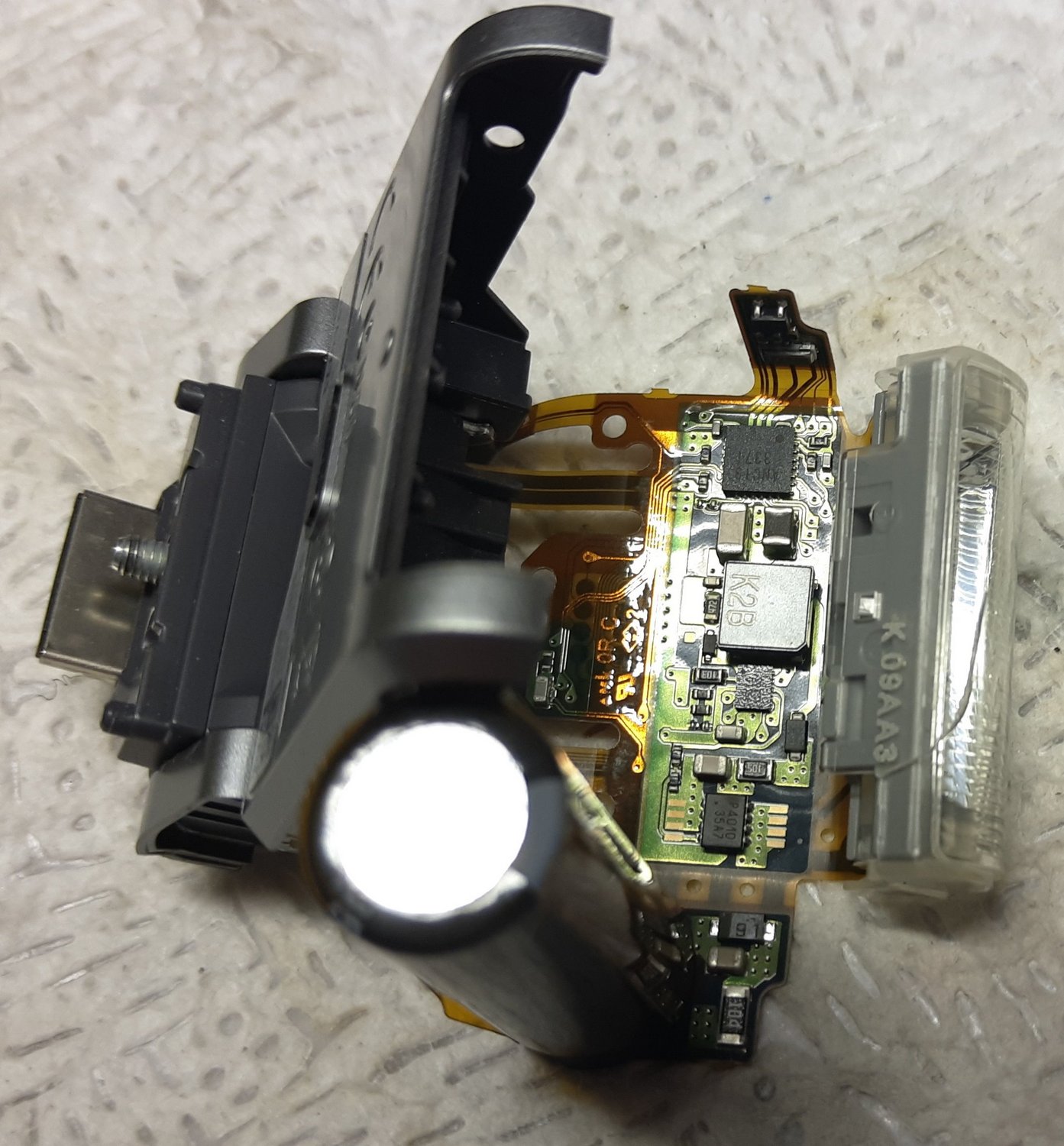

Тогда пошёл таким путём: купил ещё одну штатную вспышку Sony nex (б/у с рук недорого). Разобрал её, выпаял конденсатор и лампу вместе с катушкой запуска (они в одном блоке с отражателем-рассеивателем). конденсатор поставил с какого-то зарядника от Nokia (на то ли 6, то ли 10 мкФ на 400В). Фотик вспышку видит и конденсатор заряжается мгновенно.

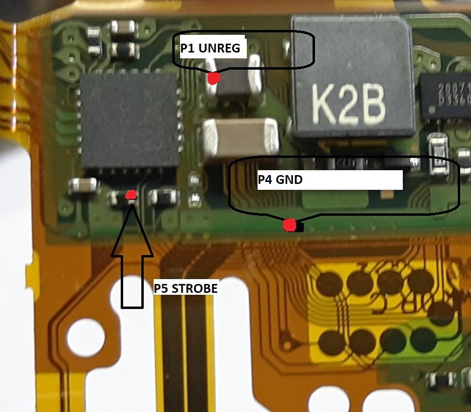

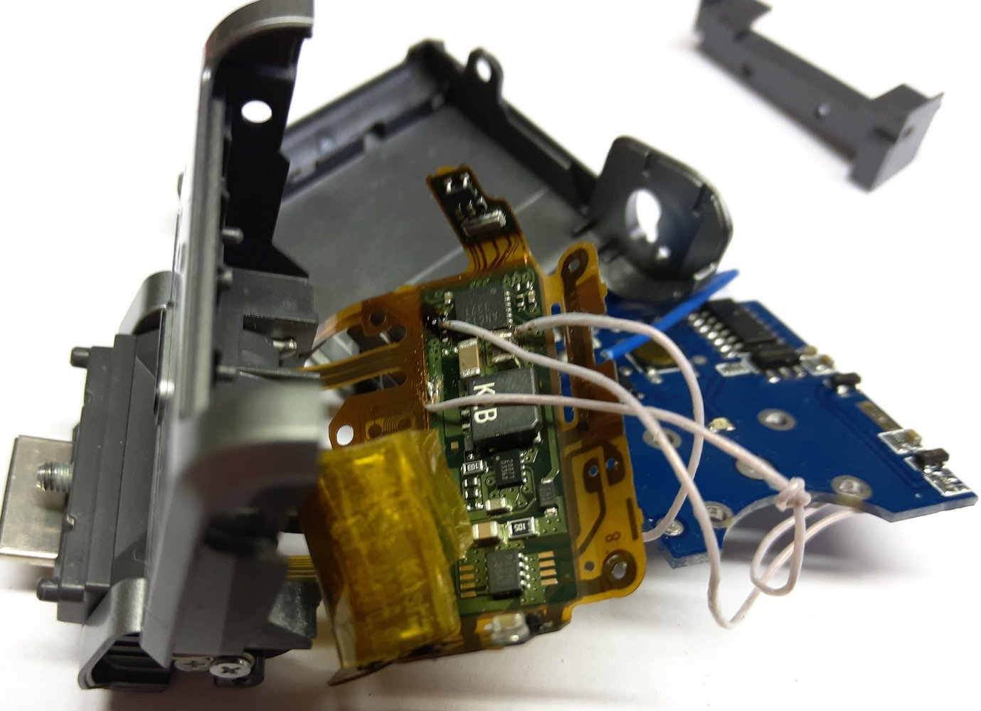

Выпаял пружинки батарейки и переключатель выбора канала (замкнул 3-й канал проводом). Подключил к штатной вспышке землю (P4 GND) и strobe (P5 STROBE), питание тоже закинул с фотоаппарата (P1 UNREG). Провод нужен максимально мягкий (чтобы не оторвать SMD элементы и дорожки с платы). Пайка мелкая, нужен микроскоп или хорошая линза. Помогло: фотоаппарат вспышку определяет, настройки вспышки открыты (когда штатная вспышка поднята, я датчик поднятой вспышки перемыкать не стал), внешняя вспышка срабатывает и в кадр попадает. Примотал плату wansen сверху на штатную вспышку изолентой...

Обмотал плату китайца оставшейся изолентой и запихал внутрь корпуса Sigma (есть там местечко над башмаком).
Попробую приложить фотографии без изоленты.
