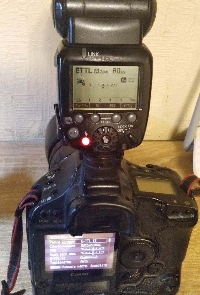

По возможности, покажите, как выглядит дисплей вспышки, когда она стоит на камере и активна.
Какая камера и не отключена ли в настройках камеры внешняя вспышка? Также посмотрите, может быть камера назначает накамерную вспышку в качестве командной с отключением освещения от вспышки на камере. Т.е. не светит, а только управляет ведомыми. Если пробовать на другом фотоаппарате, такая же ситуация?
Управление ведомыми по радиоканалу, видимо, работает. Поэтому ещё вопрос: оптический режим управления ведомыми работает?

Как при этом выглядит дисплей вспышки? Приложите фото. - Такая проверка:
