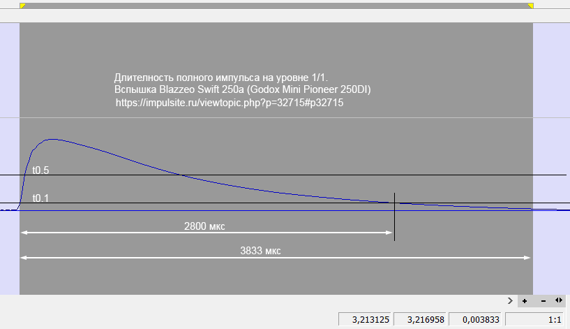

Просто подумайте 1/500 с - это всего 2000 мкс.
При ваших 2 по 1200 мкФ и напряжении 400 В получилась длительность 3800 мкс. Это означает, что для разрядной цепи постоянная времени примерно равна 1200 мкс, т.е. суммарное сопротивление разрядной цепи ориентировочно равно 0,5 Ом (включая сопротивление лампы, конденсаторов и проводов).
Например, можно поднять напряжение до 500 В. Это потребует уменьшить ёмкость до 1700-2000 мкФ, чтобы лампа не сгорела прямо тут же. Но даже с 1700 мкФ примерно таком же сопротивлении разрядной цепи длительность импульса составит около 2500 мкс.
Со свободным, неуправляемым разрядом в лампе без специальных мер 1/500 с достичь можно только уменьшением ёмкости. И тут, кстати, есть вариант с коммутацией конденсаторов таким viewtopic.php?p=19041#p19041 или другим способом.
И всё становится веселее, когда видишь длительность импульса на уровне 10% (т.е. t0,1). Получается ок. 2800 мкс при 3800 мкс на подошве.
И уже можно сравнивать с данными в других измерениях, встречающихся в сети.
У меня сильное сомнение, что с 250 Дж получится на уровне t0,1 выжать 1/500 секунды только заменой конденсаторов.Всё-таки хочется короткого импульса, хотя бы 1/500![]()
