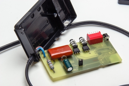

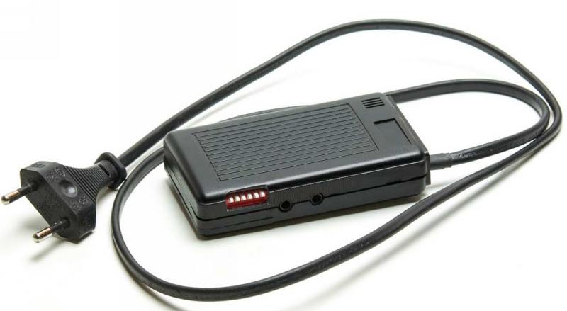

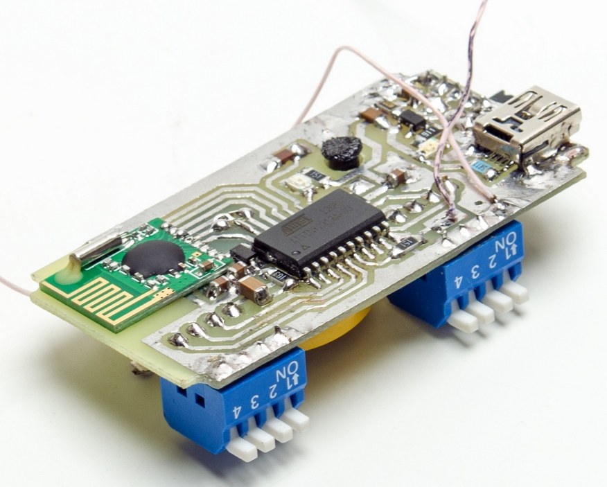

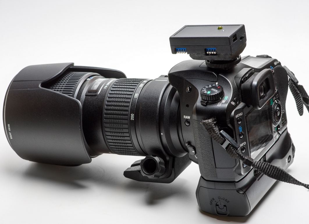

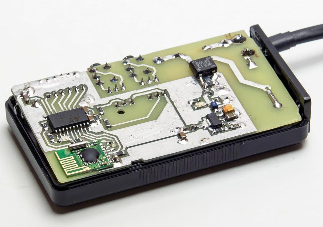

И немножко фотографий.
Приемник:
В сборе. Вид на монтаж сверху и снизу.
Передатчик:
На камере (ну уж извините за криворукость. Приедут другие корпуса будет красивее). Вид на монтаж сверху и снизу.
Все. Следующий комплект буду уже с паяльной маской делать. Надоели страхолюдины.

У атмеля, в случае с TINY2313A красивые грабли закопаны в области выводов синхронного последовательного интерфейса.
18-я нога: MISO/DO/PCINT6
17 нога: MOSI/DI/SDA/PCINT5
MOSI/MISO в данном случае относятся только к интерфейсу для внутрисхемного программирования.
А вот последовательный интерфейс, висящий на них же, имеет направления прямо противоположные - те, что я жирным выделил.
Поэтому, если есть желание использовать SPI в хоть каком-то подобии аппаратного режима, то эту фигню приходится учитывать. Ну и, понятно, на схеме оно слегка сбивающе с толку выглядит.

Так понравилась мне Ваша схема, что решил всю свою маленькую домашнюю фотостудию перевести на радиоканал. Уже хотел было заказывать RFM70, как наткнулся на аналогичный модуль RFM73. Почитал про него, посмотрел даташит, один в один как RFM70... Оказывается, это новый модуль, с какими-то там улучшениями, пришедший на замену старому. http://www.terraelectronica.ru/news_postup.php?ID=2556. Новый модуль поддерживает три скорости передачи данных - 250 кб/с, 1 Мб/с и 2 Мб/с (устаревший RFM70 поддерживает 2 скорости - 1 Мб/с и 2 Мб/с). И главное, в РКС-магазине стоит дешевле. А если покупать от десяти штук, то, вообще, чуть-ли не даром!!! Так вот, главный вопрос: станет ли он работать вместо старого (RFM70) или надо (из-за добавления еще одной скорости) изменять прошивку? Как думаете?
