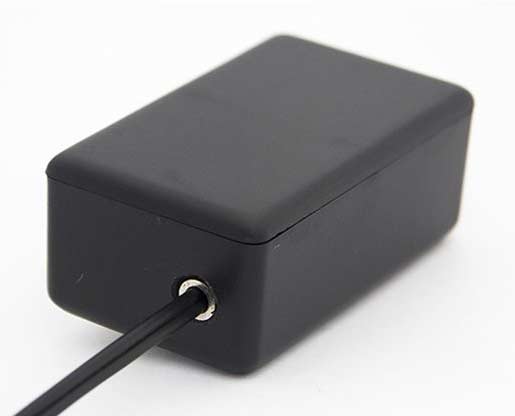

Упаковал в корпус.
Передатчик - корпус Sanhe, корпус ABS, серый, 70x45x18мм
Приемник - Sanhe, корпус ABS, черный, 60x35x25мм
Синхроконтакт взял со старой советской вспышки.
В корпус передатчика отлично поместились две батарейки ААА. Плату не использовал. Все спаял навесным монтажом и закрепил термоклеем. На вид, конечно, ужасно, но работает без перебоев!
Приемник также спаял навесным монтажом. Вывел разъём пока только на одну вспышку. Кроме того, синхронизирую старую советскую вспышку, поэтому пришлось переработать выходной каскад. Вместо оптрона применил инвертор (т.к. управляющий сигнал с микроконтроллера - это логический ноль) (к561ла7 - что первое под руку попалось) и тиристор S6370.
