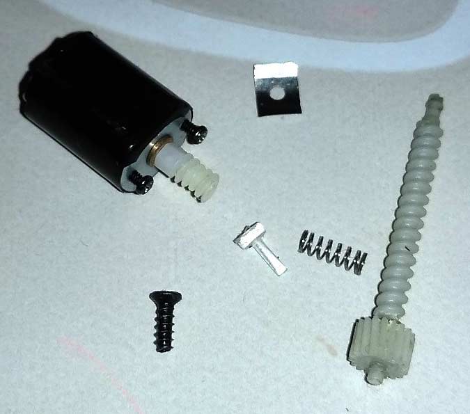

from1985 писал(а):Делал я эту поделку давно, а тут достал на днях с мыслью продать за ненадобностью, и решил записать, вдруг кому поможет...
Достаточно известная модель. Умеет много, но в один прекрасный момент начал проскакивать привод зуммирования головы. И хрен бы с ним, но умная вспышка перед включением каждый раз его тестирует и отказывается работать если зумом не поелозит.
В общем, приводу зуммирования головы приделаны костыли. Мотор зума вместе с червячной парой был убран, а к основанию лампы приделан рычажок. Вместо мотора подключены встречно два светодиода, указывающие направление движения, в зависимости от полярности. К вспышке приклеены шкала и стрелочки.
Теперь включение вспышки превращается в своеобразный ритуал:
- ставим голову в ноль (положение "вспышка в лоб")
- включаем
- следуем указаниям светодиодов со стрелочками, указывающими направление движения зума
- выбираем нужный режим
- работаем.
Желательно ещё зум перевести в режим "М", чтобы диодики не моргали при изменении фокусного на камере.
