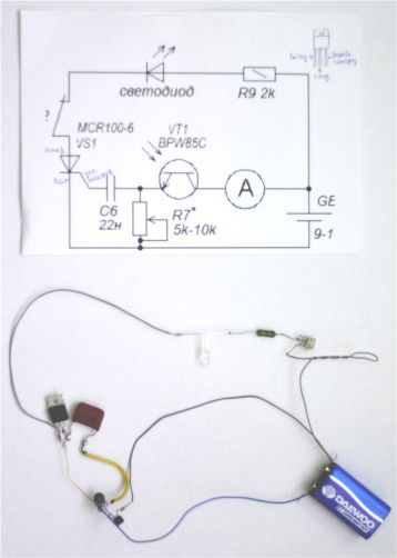

Как полагается, начал конструировать светоловушку. Всё по схеме в этой ветке. Но при покупке деталей не предусмотрел R9 (2кОм), а переменный резистор взял не на 10кОм, а на 5.
Кроме того, при заказе как-то умудрился упустить из виду конденсатор C6 из схемы вспышки (но почитал ниже и принял решение использовать имеющиеся в наличии).
Вернемся к синхронизатору...
У Ильи, как у опытного мастера, по его словам два часа ушло на конструирование вспышки, а у меня где-то полтора, на сборку светоловушки.
Паяю и не дождусь, когда закончу, чтобы попробовать. Естественно результат нулевой. Проверил все концы, правильно ли спаял последовательность, правильно ли соединил аноды, катоды и т.д. - не работает. Как я писал уже раньше, - решил использовать фототранзисторы с мышки. Так вот. Сначала попробовал прямо на макете, а потом выпаял. Проверяю - тестер не реагирует на него никак. Может неправильно проверял... Исправляйте если что. Тестер в режиме прозвонки (нарисован диод и при замыкании щупов раздается писк) Плюс на один из крайних выводов фототранзистора, минус - на средний. Но пробовал и по-другому. Результат нулевой. В мышке три таких транзистора (один на колесе прокрутки). Выпаял еще два. Проверил - результат тот же.
Есть еще одна старая мышь. После обеда проверю там фототранзисторы и если не пойдет, то я буду в отчаянии (здесь немного преувеличено)...
Re: Переделываем СЭФ-3 за вечер
Непрочитанное сообщение Impulsite » 17 дек 2013, 17:04
Чёрный щуп мультиметра в гнезде COM, красный - в гнезде, где Омы измеряются, предел измерения - 2 мегаОм.
В том случае, если фототранзистор (ФТ) выглядит так, как изображено здесь viewtopic.php?p=12702#p12702, то прикрепляемся красным щупом на средний вывод ФТ, предполагая, что это общий коллектор, чёрным - на левый или правый вывод, т.е. эмиттеры. В таком виде подносим ФТ лицевой стороной к лампе накаливания или в сторону освещенного окна и, с исправным ФТ, наблюдаем уменьшение сопротивления перехода коллектор-эмиттер. Если затемнить приёмную сторону ФТ пальцем, то сопротивление возрастает до бесконечности. При перемене щупов, т.е. чёрный на коллектор, красный на эмиттер, сопротивление бесконечно и от освещенности не зависит.
В том случае, если ФТ выглядит иначе, примерно так, как изображено на рисунке:
то общий коллектор находится с краю и обозначен точкой на лицевой (приемной) стороне ФТ.
Будьте внимательны, не касайтесь выводов ФТ и контактов щупов пальцами, чтобы не вносить погрешности.
Также определить, где у ФТ общий коллектор, можно ещё на плате мышки, где нужно найти небольшой электролитический конденсатор и прозвонить его плюс с выводами ФТ. Обычно общий коллектор ФТ всегда на плюсе конденсатора.
XOPUCT писал(а):правильно ли спаял последовательность, правильно ли соединил аноды, катоды и т.д. - не работает.
Покажите на фотографиях, как выглядит макет, чтобы мы увидели вашими глазами и смогли понять, где проблема.

Непрочитанное сообщение XOPUCT » 17 дек 2013, 18:36
impulsite писал(а):Чёрный щуп мультиметра в гнезде COM, красный - в гнезде, где Омы измеряются
Спасибо за быстрый ответ.
Так всё и было как Вы написали. Только к свету не подносил и не прятал от него.
Прочел ваш ответ днем. Сделал точно так, как Вы написали. Из первой мышки у всех диодов коллектор в центре, а у той мыши, что разобрал сегодня - с точками. Сегодняшнюю, перед тем как разобрать, проверил. Не работала только левая кнопка, а стрелка бегает по рабочему столу без малейших проблем. Следовательно фототранзисторы исправны. Проверял их уже когда стемнело, а очень яркого освещения нету. Может быть завтра днем будут другие результаты.
Фото макета смогу выложить только завтра (на работе он у меня).
Непрочитанное сообщение Impulsite » 17 дек 2013, 19:10
У вас тестер был, вы сами писали, в режиме прозвонки. А я предлагаю в режиме омметра на пределе "2М" - 2 мегаОм. Диапазон сопротивлений перехода коллектор-эмиттер ФТ намного выше, чем это может обнаружить прозвонка.
И освещать ФТ достаточно настольной лампой с расстояния 20-50 см.

Непрочитанное сообщение XOPUCT » 18 дек 2013, 16:33
Илья Рязанов писал(а):Зря, хотя бы один фототранзистор купили, не слушаете опытных, которые уже себе все волосы повыдергивали :D
Да дело в том что не пожадничал, а просто подумал, что есть же с мышки 3 штуки, в крайнем случае еще старые мыши найти можно... Как бы не понял тогда смысла, а теперь вот такое...
Я еще не фотографировал и ничего не делал. Т.е. дальше не продвинулся, но вот что подумал...
Я же тиристор купил не тот что указан, а другой, BT 151-500R... В нем ток управления не 8мА, а 15мА. Это может как то влиять?
Сообщения: 287
Откуда: Самара
Непрочитанное сообщение Илья Рязанов » 18 дек 2013, 18:38
ВОЗМОЖНО будет ниже чувствительность чем с MCR100
только пробовать

Хотя ладно. Во вторник планирую быть в Херсоне (наш облцентр) пробегусь - поищу 100-6.
Кстати, уважаемые мои учителя, сегодня, наконец-то, в очередной раз смог попаять и исследовать навесной макет светосинхронизатора на предмет ошибок. Перед этим проверил "мышиный" фототранзистор. Провёл весьма интересный опыт по алгоритму написанному impulsite. До попадания яркого источника освещения сопротивление фототранзистора равно единице при установленном режиме на мультиметре "сопротивление - 200 МОм". При срабатывании встроенной в фотоаппарат вспышки омметр показывает 47 МОм (расстояние от вспышки 15-20 см). При свете лампочки мощностью 25 Вт на расстоянии 10 см сопротивление фототранзистора становилось 28 кОм. Я пришел к выводу, что фототранзистор рабочий. Только то, что при свете вспышки сопротивление на компоненте оставалось огромным меня очень смутило. Вернемся к проверке ошибок. При пайке перепутал анод с катодом у тиристора. Но исправление ошибки ожидаемого плода не принесло. Кроме того, я всё таки попробовал поставить конденсатор на 220 нанофарад. Не изменилось ничего. Но имел место один интересный факт. Чтобы удостовериться, действительно ли я правильно понимаю маркировку на керамическом конденсаторе, решил без выпаивания из схемы проверить его ёмкость мультиметром. Отсоединил от плюса кроны проводок, вставил два проводка в щели для проверки конденсаторов мультиметра, повернул переключатель на ... по-моему 2 мкФ (точно не помню, но на ближайшее верхнее значение от номинала). Коснулся этими проводками выводов конденсатора. За пару секунд показалось значение 210нФ на мультиметре. Отставил в сторону мультиметр. Подсоединил отсоединенный ранее проводок к плюсу кроны и тут как раз то событие, ради которого было столько буКАФ... Светодиод мелькнул. На сколько я понял, это разрядился конденсатор заряженный мультиметром. Чтобы это проверить, беру такой же конденсатор, только не 210 нФ, а 120. Заряжаю в течении пары секунд от этой же кроны. Мультиметр перевожу в режим измерения постоянного напряжения с пределом до 20 вольт. Щупы соединяю с выводами конденсатора и на экране мультиметра появляется подтверждение догадки. Изначально показывает 10 вольт (свежая крона, к стати, не девяти-, а десятивольтовая), показатель быстро уменьшается до 2 вольт, а потом медленно спускается до нуля. Подумал, что может быть проблема с резистором, который в схеме нарисован как 5-10кОм, а я поставил подстроечный до 5кОм. Повращал регулятор - изменений ноль. Поставил другой переменный резистор (регулятор громкости от старого нерабочего радиоприемника Kipo). Его максимальное сопротивление около 50 кОм. С помощью омметра выставил значение 10 кОм. Результата ноль.
Аж устал писать ))).
Далее плохенькое фото навесной схемы всего этого.
Резистора R9 на 2кОм не нашлось. Как я понял, он просто ограничивает напряжение и ток идущие через диод. Если я правильно расчитал (диод расчитан на напряжение 3,8 В и ток 30 мА), резистор нужен всего на 206 Ом. Соединил последовательно постоянный и подстроечный резистор (за крайние выводы). Сопротивление в сумме 270 Ом. Светодиод горит ярко, не греется.
В общем пока так :(
Непрочитанное сообщение Impulsite » 21 дек 2013, 10:13
Правильно ли я понял, что на макете фототранзистор подключен эмиттером (крайним выводом) к плюсу батареи? Видимо, цоколёвка вашего ФТ отличается от приведённой здесь: viewtopic.php?p=12702#p12702 ?
эту единицу на дисплее мультиметра надо понимать как бесконечность, вернее, показание (измеренная величина) за пределами измеряемого диапазона. Ведь единица отображается и когда измерение не производится и щупы разомкнуты.
Сообщения: 55
Стаж 11 лет 11 месяцев
Непрочитанное сообщение XOPUCT » 21 дек 2013, 13:55
Вы правильно поняли. Когда я проверял его тестером (черный щуп в ком, красный - измерение сопротивления), красный щуп прижимал к крайним выводам фототранзистора, а черный - к центральному. Поэтому, когда паял, даже забыл, что Вы указывали цоколёвку в сообщении, на которое ссылаетесь. В понедельник попробую поменять местами, вдруг сработает )))
Непрочитанное сообщение Impulsite » 21 дек 2013, 15:19
Как-то странно Вы относитесь к тому, что Вам здесь пишут. Делаете вовсе не так, как рекомендуется. Я, конечно, понимаю, что Вы творческая личность, склонная к эксперименту, но в электричестве есть определенная логика, последовательность, которой полезно придерживаться, если хотите получить результат.
Чёрный щуп мультиметра на крайнем выводе фототранзистора (на эмиттере), красный - на среднем (на коллекторе); предел измерения для проверки фототранзистора -2 МОм. Подчеркиваю, 2 мегаОм. Или меньше, как советовал Илья:
Илья Рязанов писал(а):Сначала возьми ФТ, нужно определить, где эмиттер, где коллектор.
Фототранзистор это не фотодиод, у ФТ от света меняется сопротивление между эмиттером и коллектором.
По этому берем в руки ФТ располагаем прям рядом с лампочкой, и измеряем в режиме омметра на 2 или 20 кОмах и ищем малое сопротивление между этими ногами и пробуем в разной полярности.
Как находим небольшое сопротивление, для проверки относим в сторону - в тень и сопротивление должно возрасти.
если это получилось, то станет понятна полярность ФТ: где минусовой щуп - там эмиттер.

Сообщения: 287
Откуда: Самара
Непрочитанное сообщение Илья Рязанов » 21 дек 2013, 22:59
сопротивление великовато, с таким большим сопротивлением в открытом состоянии мне кажется не получится у этого ФТ открывать тиристор, даже mcr100
в моей вспышке при настройке у меня было ощущение что сопротивление ФТ около 100 - 500 ом, может ещё меньше
я специально не замерял или уже непомню но совсем небольшое.
