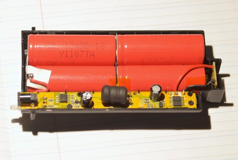

Имею в наличии Godox V860IIN (она же Flashpoint Zoom Li-on R2 TTL For Nikon) и GODOX Ving V850II (Flashpoint Zoom Li-on R2 Manual), обе на Li-ion. И их "близнецы", Godox Thinklite TT685 (Flashpoint Zoom R2 TTL) и Godox TT600 (Flashpoint Zoom R2 Manual). Никаких хлопот не вижу я.ЮРАЙ писал(а):Хлопот не оберутся производители вспышек если перейдут на литий.
Т.е. аналогично как сделано внешнее питание для вспышек?ЮРАЙ писал(а):Если так хочется питаться имено от двух банок в серии лития, то есть другая метода попроще и надёжнее, но нужно курочить вспышку, чтоб питать электронику от батареек, а на преобразователь только подать более высокое напряжение
- Сообщения: 124
- Стаж 8 лет 10 месяцев
Re: Попробовал сегодня питать вспышку от Литий-ионной сборки
Rimleanin, иметь в наличии и пользоваться частенько - две большие разницы. На фото ру есть тема про GODOX Ving. И у народа эти акки мрут на раз -два и по второму за 40 зелёных никто не покупают эти акки. Тема с накамерными на литии мне не интересна совсем, даже никто не разбирал ещё аккум чтоб понять размер банки. Ну просветите хоть по внешним размерам что прячется в аккуме? Каков размер тех банок и укажите что есть в природе из среднетоковых, даже не высокотоковых, в таких банках. Так каков внешний размер прямоугольничка, то есть аккума. Где BMS в аккуме или аккум имеет много выводов или скорей нет никакого балансира? Только начал смотреть видео про то, как один еле дышащий литиевый аккум заменяет 3 комплекта Енелуп. Разряди аккум на лампочку и промерь ёмкость и потом голословствуй. Очередной твой бред как и видео где говоришь, что вспышки плохо, а то и не хотят заряжаться от NiMH и давайте покупайте NiZn.

Хорошо, если найдёте ссылку на разобранный аккум от Ving мне не находится. Шурика на литии нет но смотрел много видео про переделку и все вставляют плату зарядки с балансировкой. Реже PCB (защиту от переразряда ) потому что не все находят такую на большие токи. А аккум в фотике таки есть на две банки но контролер там особенный. Д
Прямо к аккуму подключается через штекер 12 вольт. Зарядка, балансировка при заряде и защита с отключением всё в аккуме. Аккум большой вставляется в Battery GRIP.
Не понял про баночки мешочки - какие элементы в акуме Ving? Если припоминаете из просмотренного видео ?

А чем особенный? В этом:ЮРАЙ писал(а):А акум в фотике таки есть на две банки но контролер там особенный .
А уверены что там есть балансировка при заряде? Как проверяли?ЮРАЙ писал(а):балансировка при заряде
- Сообщения: 124
От контролера идёт провод между двумя банками из серии - это признак балансировки . А балансир не ставят в шуриках чтоб быстрей акумы убивались - это очевидно . А что новые банки одинаковой партии одинаково будут вести себя на протяжении их жизни - ну вы и оптимист! Вот скажите какое напряжение от блока питания надо подать на плату зарядки с балансировкой для 2S ?

Нет, не признак балансировки, это может быть и просто контроль напряжения банок, и не более того.ЮРАЙ писал(а):От контролера идёт провод между двумя банками из серии - это признак балансировки .
Например, в ноутах балансировки нет, точно также как и нет балансировки в 2S аккумах от DSLR, хоть от Canon хоть от Nikon, хотя, в тех же Nikon EN-EL3E есть и "провод" между орт средней точки между банками и контроллером.
И точно также, могу привести другие примеры BMS, и на 2S https://ru.aliexpress.com/item//32491505545.html и на большее количество элементов https://ru.aliexpress.com/item//32275826078.html где хоть и есть "провод между банками", но балансировки - нет.

Это китайцы приписывают любой ерунде аббревиатуру BMS и не надо на них равняться. Продавцы лепят BMS/PCB куда не лень. Так как узнать что стоят в аккуме от VING? А свой аккум смогу проверить на наличие балансира - одну банку разряжу на лампочку немножко 0,5 вольт разницы и на зарядку. Будет такая разница до конца - значит нет балансировки. Но прямо сейчас - никак не получится взяться. А деградируют быстро банки из аккумов VING потому что мало вероятно, что бренд и они слаботочны, а эксплуатируются в приличном режиме выкачивания из них. Так банки круглые или какие-то прямоугольные или может вообще LiPo? Прямоугольные литий ионные не изучал совсем.

Похоже (по внешним признакам), там прямоугольные.

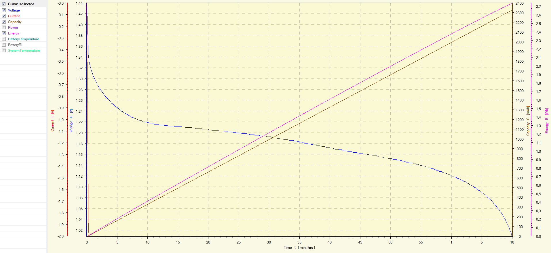

Да, я в курсе. Точно также как и li-ion после снятия с зарядки и тем более под нагрузкой сразу уходит со своих "заряженных" 4,2В.ЮРАЙ писал(а): Глубоко ошибаетесь что 2 банки лифера после зарядки имеют 7,2 вольт. Как вырубаешь зарядку и самую малость нагрузишь акум то напряжение приходит на рабочий уровень - то есть 3,3 вольт на банку.
Ну я пока с последовательно подключенными LiFePo4 дела на практике не имел, только с отдельными. В отличии от li-ion, и цилиндрические и прямоугольные, в том числе с силовыми "якобы li-po"ЮРАЙ писал(а):При его зарядке 3,45 вольт уже заряжено и дальше быстрый рост до 3,6 чтоб автоматика зарядки успела среагировать на быстрый рост напряжения . Всё описанное не относится к заряду отдельных банок в зарядке а заряда банок и подключенных в серию банок.
Да, у LiFePo4 "плато" на графике разряда более выраженное, чем у li-ion, это я знаю. А насчет NiMH, там все таки "плато" не такое выраженное, как на LiFePo4, скорее как на li-ion.ЮРАЙ писал(а):Лиферы идеальный акум для вспышки потому что имеет одинаковое рабочее напряжение на всём промежудке его разряда . Самый большой их недостаток это невозможность понять при работе состояние батарей - степень разряженности аналогично как при работе с NiMh. На фотке батарея под зарядом.
Могу показать графики разряда АА NiMH разных аккумов токами до 2А, хоть энелупы, хоть энелупы pro.
Ну или их аналогии, Ikea Ladda AA 2450мАч:
График разряда IKEA LADDA NiMH AA 2450mAh током 0,5A
График разряда IKEA LADDA NiMH AA 2450mAh током 2,0A
