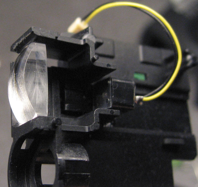

Во вспышках используется специальная светодиодная матрица, рисунок которой проецируется положительной линзой (объективом) в бесконечность. Проецируемый рисунок достаточно контрастен, чтобы помочь фотокамере сфокусироваться на предмете. Эффективная дальность обычно до 10 метров.
Иногда "прожектор" (оптика вместе с ярким светодиодом) встречается в продаже отдельно. Номер узла или детали (part-number) можно найти в каталогах деталей вспышек (Parts Catalog).

Также можно пойти по пути ф. Metz, когда вполне обычный яркий светодиод освещает маску, изготовленную фотоспособом. Но можно маску также вытравить в медной, латунной фольге. Это увеличит контрастность и теплостойкость маски.
Вид на 1) прожектор подсветки автофокуса сверху, 2) спереди (видна полосатая маска), 3) сзади (выводы яркого светодиода):
Прожектор подсветки автофокуса в разных вспышках.
