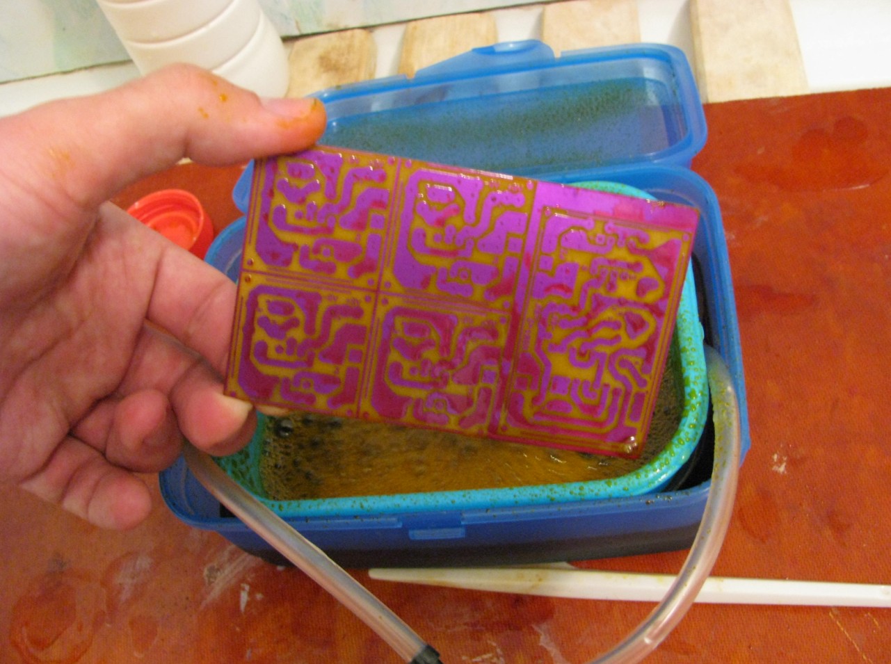

если по сухому - паяльником то наверное да. но я не пробовал так делать.Виктор Гелис писал(а):При лужении сплавом Вуда нужно применять флюс?

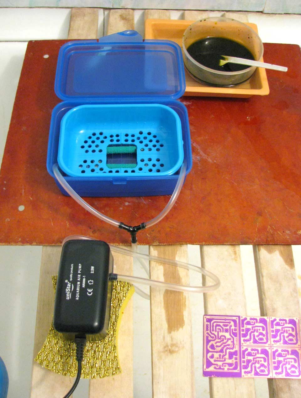

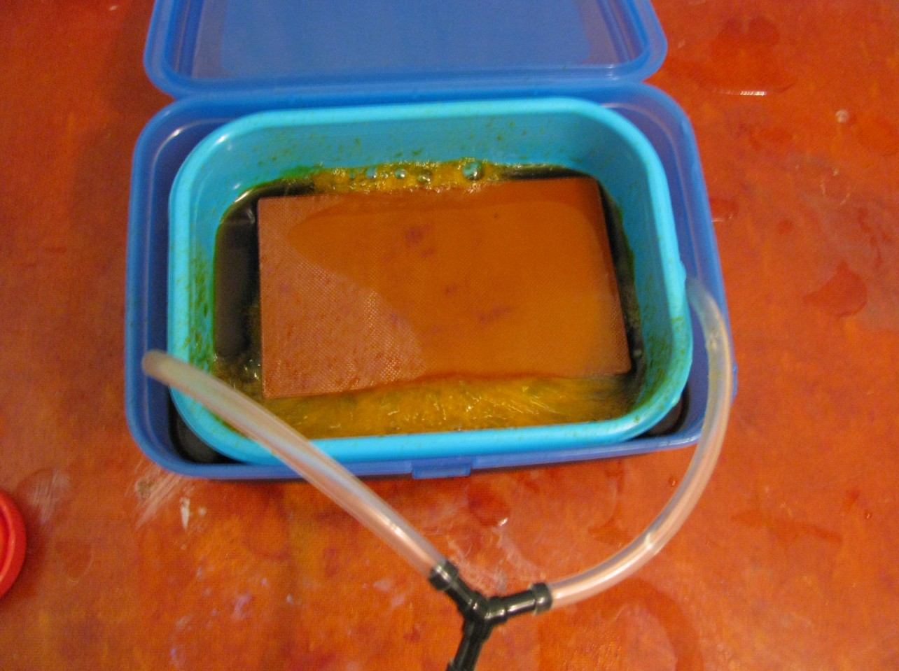

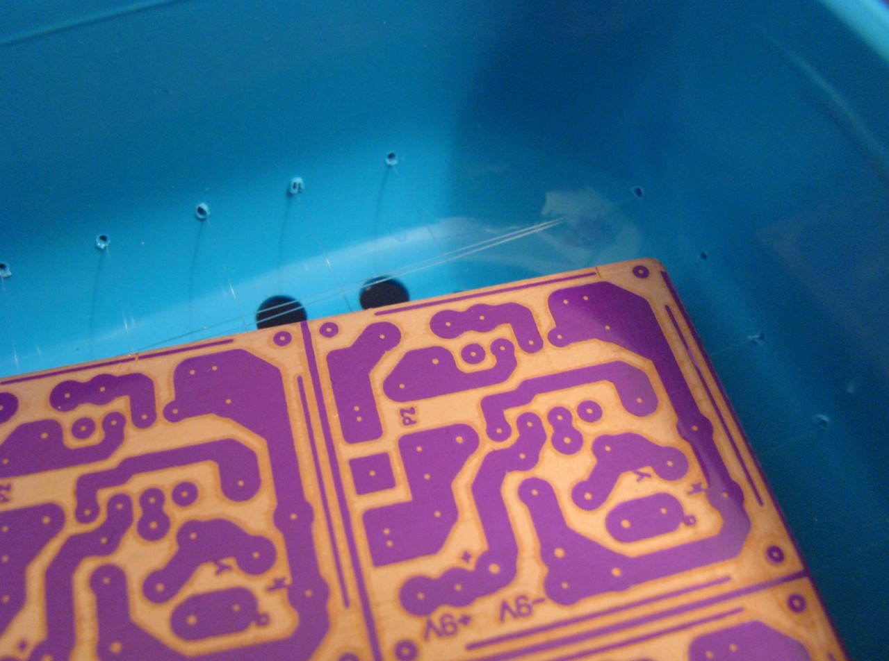

в воде, в ванне я использую лимонную кислоту - без нее сплав просто катается по меди не реагируя с ней.

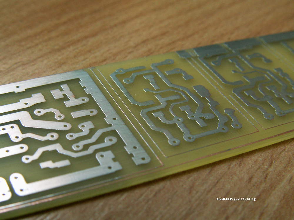

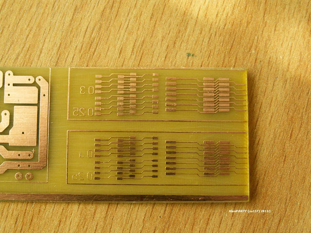

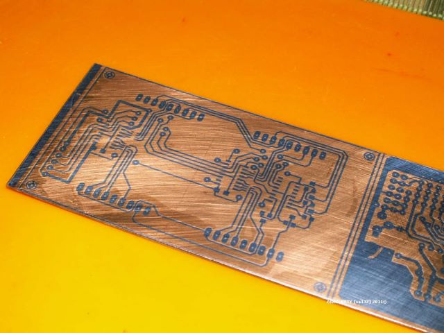

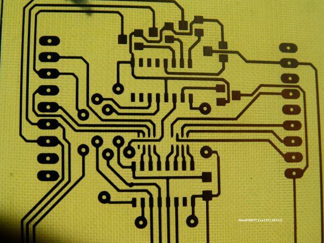

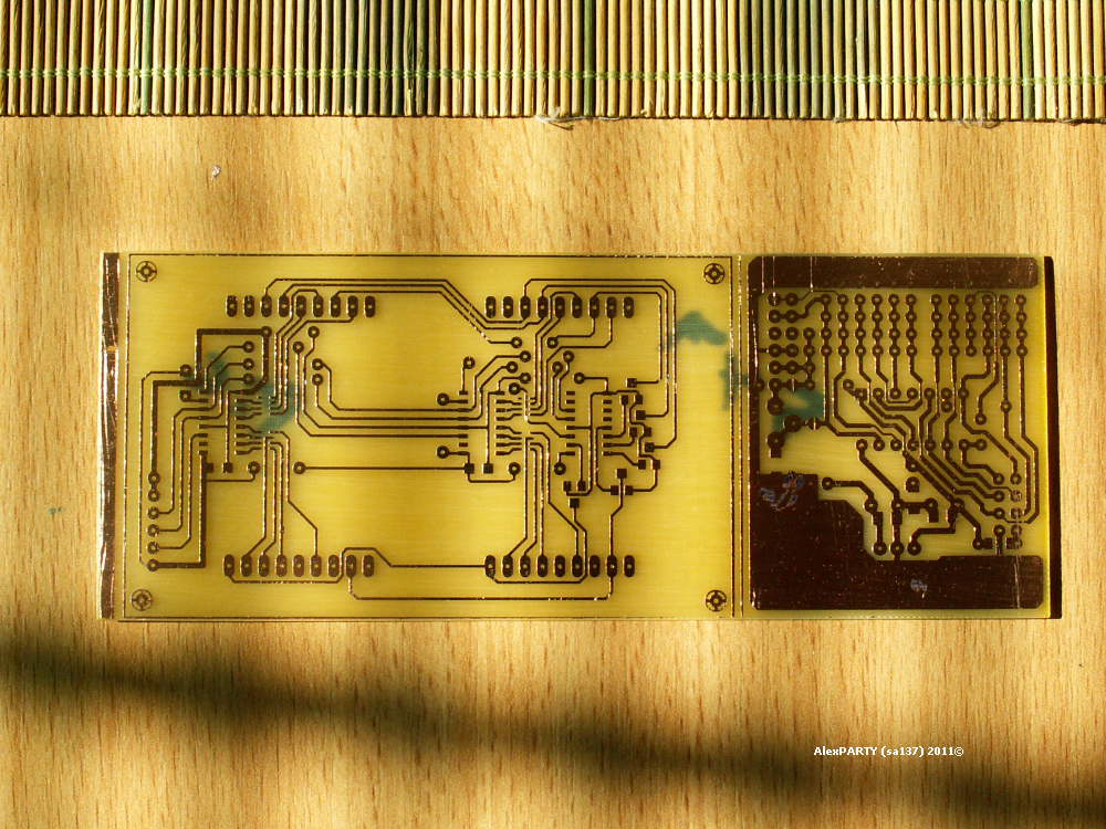

используя скребок из стеклотекстолита получен результат - покрытие внешние похоже на заводское. равномерное и однородное. фото:
ракель (инструмент типа шпателя) нужно сделать из стеклотекстолита!
причем на одной стороне скрепка оставить полоску фольги, на которой будет припой, который размазываем. а второй стороной чисто подчищаем! каплю сплава гонять по плате долго!
