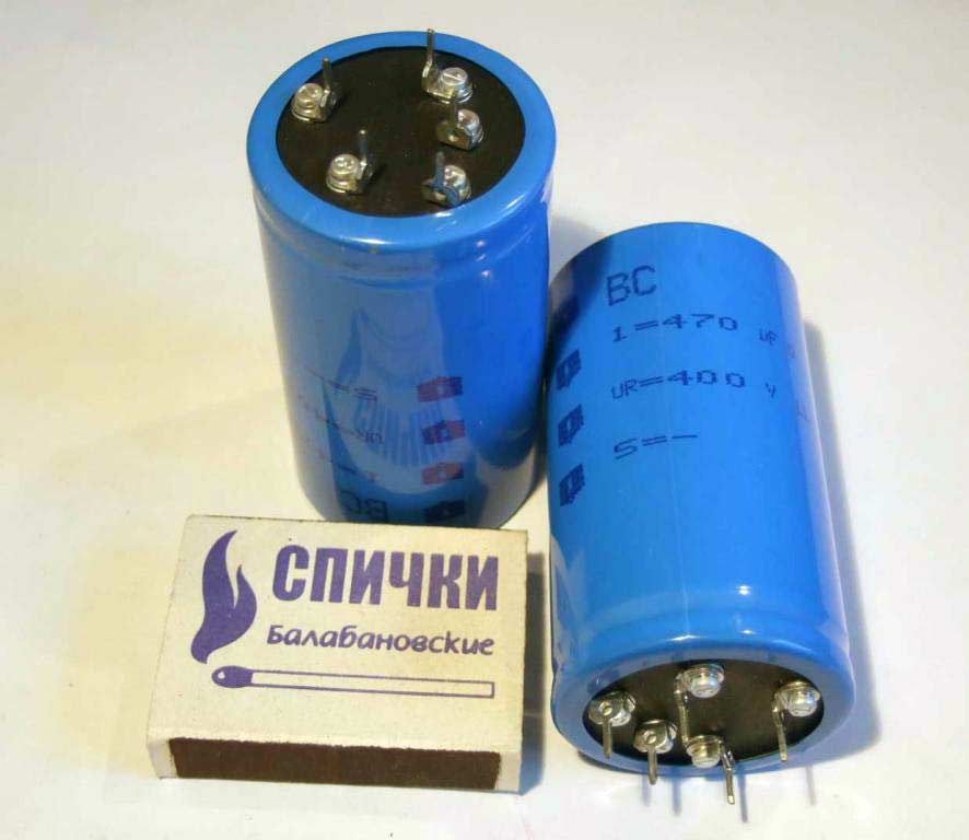

Есть такие вот конденсаторы, 470 мкФ х 400 В, у этих конденсаторов есть 5 ног. Поискал даташит, он мне поведал, что "Pin numbers 2, 3 and 4 (if present) should be free from the electrical circuit or connected to the minus terminal", или, по-русски, "выводы 2,3,4, если они есть, следует оставить свободными, или соединить с минусом".
Внимание, вопрос! Зачем столько выводов, тем более, если они никак не используются? Тем более, их все формировали(вывод-ножка-и вывод над ней расклёпывается), да ещё и подписывали(на выводе выпрессирована цифра).

механически разгрузить две РЕАЛЬНЫЕ электрические ноги..
