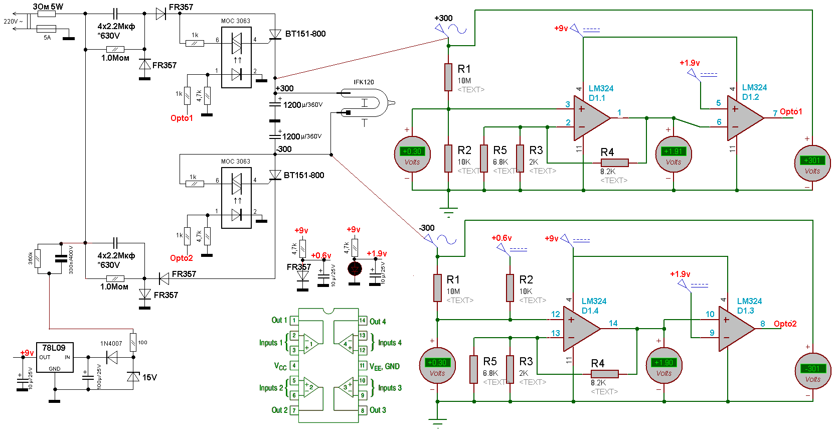

Ближайшие проверенные схемные аналоги:
Как уже писалось выше, если не контролировать момент начала пробоя в лампе (а этот процесс нестабилен
по времени), то схемы приведенные ниже (Автор - Евгений Ташкентский) - рассчитанные на отсечку по времени
на коротких пыхах будут плыть.
На микроконтроллере
На ШИМ контроллере
Теоретически мой блок (в качестве регулятора продолжительности импульса) стыкуется со схемой Евгения так
но практически на 300В и ИФК-120 мы к ИФК-2000 даже близко не подходим

QuickWitted писал(а):Если у кого есть обкатанная версия с тиристором - поделитесь.
Сам себе отвечаю.
У уважаемого impulsite изначально была такая схема.
Зовется Rekam Classic 200i
обсуждается в теме - Rekam Classic -200i, -250i, -300i, есть схема
Еще кто знает варианты?
Разработчик интернет проектов IgorPlug2 и TwinklingPlug (по совместным фото проектам подписываемся ником Irizla)
Re: Проект устройства для измерения длины импульса на ATMega
Непрочитанное сообщение Impulsite » 25 дек 2014, 22:36
Уважаемый QuickWitted, таких схем, с тиристорным регулированием, здесь много. В частности в разделе накамерных вспышек. Еще из классики - это Unomat-B24 TAC, Cactus KF36, Vivitar 285HV. Виктор Гелис в самом начале предполагал в разделе Конструирование вспышки разбирать работу разных схем и узлов, из которых, по его мнению, как из кубиков состоят вспышки. Жаль, что он это забросил, а у меня не хватает на все время. Да и квалификации часто недостаточно.
Но я отвлекся, в принципе, для управления длительностью импульса пригодна почти любая из известных схема. Вопрос только в выборе лампы и ключевого быстродействующего тиристора. Вот пример из журнала "Советское фото": Прерывание импульса с использованием тиристора, а именно "Схема на основе лампы ИФБ-300".
И кроме РАЗРЫВА токовой цепи тиристором, как в Rekam Classic 200i, технически проще гасить лампу, уменьшая напряжение на ней ЗАКОРАЧИВАНИЕМ её выводов тиристором-чоппером или другой импульсной лампой, закрытой в непрозрачном корпусе. Навскидку - так делается в Unomat-B24 AUTO, в SunPak 622 и др.. Это неэкономный способ для накамерной, батарейной вспышки, но вполне допустимо для вспышки, работающей от сети 220 В.
И у такого способа нет специфических требований к основной импульсной лампе. Лишь бы шунт-тиристор (или параллельная лампа) могли принять на себя почти всю энергию конденсаторной батареи. Для уменьшения нагрузки на тиристор, последовательно с ним применяется мощный малоомный резистор.

impulsite писал(а):.таких схем, с тиристорным регулированием, здесь много. В частности в разделе накамерных вспышек.
А толку от них в накамерной вспышке? IGBT транзистор на мизерной мощности и напряжении 300В лучше....
тема находится в ветке - Вспышки, обеспечивающие короткий импульс
И проблема в том, что IGBT транзистор в самодельных конструкциях на данный момент негодится для сочетания
"бытсрая=600В и выше + ну хоть сколько то мощная".
на 1/16 любая вспышка на IGBT дает относительно короткий импульс.

Непрочитанное сообщение QuickWitted » 26 дек 2014, 18:39
Если теоретически прикинуть как
1 переделать под стабилизацию времени пыха схему из журнала.
2 подхватить идею кубиков - функциональных блоков.
(у меня изначально все вспышки блочные и серию Я изначально назвал Grani Cubicle)
3 опираясь на доступные МНЕ детали.
То:
получается описание относительно БЫСТРОЙ вспышки с 3мя лампами ИФК-120 (их у меня много)
корпус вспышки - пластиковая труба ДУ100
питающимися от стабилизированных +-300В (т.е. размах 600В)
(при этом в зарядке нет электролитов и ее можно питать НЕ синусоидой от китайского инвертора)
Основные электролиты от поляройдов 8 шт 450х330В (1800мкф при 600В)
Максимальная НЕ регулируемая энергия импульса 0,5*1800мкф*(0,6-0,08кВ)^2=900*0,2704=243 Дж
Но если обрезать хвост (у нас же относительно быстрая вспышка) то выйдет максимум 200 Дж
Регулирование глубокое и плавное по средствам микропроцессора ATMega48
Индикация дисплеем на микросхеме KS0066U или HD44780
Дистанционное регулирование мощности по WI-FI (модуль ESP8266 версии ESP-05)
Пока время есть накидаю первый блок - зарядка раздельно дающая стабилизированные +300В и -300В
(блок может использоваться самостоятельно - как доработка плавающей Rekam Classic 200i)
ЗЫ1: Данной ветке форума срочно требуется летописец....
(схему я накидал из разных кусков, но результат получился не совсем красивым)
ЗЫ2: Жду последователей. Вместе проще делать.
