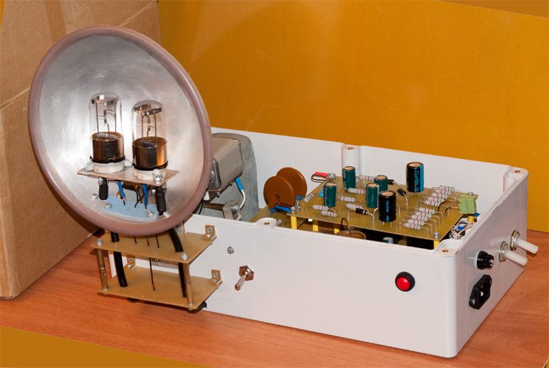

Собрал еще небольшую примочку. Она служит для фильтрации помех, но главное для зарядки двух параллельных конденсаторов с двумя лампами. Задумка - пыхнуть две лампы ИСШ-15 параллельно подключенные, при этом по возможности удвоить мощность, а длительность импульса сохранить. Если не будет жестоких проблем с неодновременным поджигом, две лампы должны дать в сумме 20 Дж и 7 мкс. Проверим!!!
Поигрался с двумя параллельными лампами... Задумка удалась, лампы вспыхивают абсолютно одновременно, время общего пыха слегка увеличилось с 6 мкс для одной лампы до 8 мкс для двух. Зато мощшь удвоилась!!
Балластный резистор потребовалось подбирать полностью по новой для согласования. Два конденсатора вместе фигачат 6000A в максимуме! Деление - 3000A (трансформатор тока 1000 A/V)
Теперь у меня 20Дж 8 мкс двуламповая вспышка... В корпус надо собирать -((
А это когда нет согласования и лампа входит в колебательный ступор -))

Пока механические работы медленно, но верно продвигаются, немного поигрался с математикой...
Форма импульса хорошо описывается (r=0.997) функцией I=Im*(t/t0)*exp(1-t/t0), что следует из элементарное теории затухающих колебаний в критическом режиме.
В натуре для двух кондероламп с балластом 0.1 Ом получилось Im=5800A, t0=3.2 us - максимум импульса и время затухания хвоста.
Отсюда находим:
Средневзвешенное время = 2*t0 = 6.4 us ;
"Среднеквадратурное" для Im = e*t0 = 8.7 us
Время на полувысоте = (2+ln2)*t0 = 8.6 us
Сопротивление ламп с балластом = 1000V / 5800A = 0.17 Om, на одну лампу выходит (0.17-0.1)*2= 0.14 Ом;
а также 2*3.2 us / 40 мкф дает чтото похожее...
Да, интересно получается, сопротивление шаровой лампы ИСШ-15 - всего-то 0.1 ом, что на много меньше чем у ИФК.
Жаль, что без балласта лампа разрушается и просто превращается внутри в труху, а то можно было бы и 10000A пропустить и еще укоротить

- Сообщения: 100
Re: Где взять вспышку 5 микросекунд?
Вот что окончательно получилось. Две лампы ИСШ-15. Рабочее напряжение 1050 В. Энергия 20 Дж и 8 мкс. Либо 4 Дж и 2 мкс. Для перекоммутации достаточно одного однорядного тумблера.
все работает безупречно, немного лишь напрягает тумблер, обычный но мощный 250V 15A. Капы которые висят в воздухе все равно заряжаются, видимо за счет тихого разряда. Но вот обратно заморазряжаться никак не хотят, долго держат заряд. Вторая трабла, что гап в тумблере рассчитанный до 1500VDC по даташиту, при поджиге прошивается ессно, и в лампах иногда (редко) возникает похоже ВЧ дуга от паразитной генерации. Пока тумблера не было, этих проблем тоже не было.
Плазмовед, ты сюда еще хаживаешь? Про осциллографирование хотел спросить. Ты писал что достаточно колечко проволочное поместить гдето недалеко, чтобы словить импульс. но этот метод ловит у меня только наносекундный первый всплеск. Основной импульс я ловлю на трансформатор тока 100 витков/шунт 0.1 Ом, то есть 1000A/В. так вот, при делителе 1:10 мозги осциллу выносит напрочь, даже флешка слетает с файловой системой. При делителе 1:100 пишет норм, только полезному сигналу 3в предшествует микросекунда помех на 300В.
Блин, что это такое может быть и как с энтим бороться? Причем у меня щупы через длинный коаксиал от антенны подключены на всякий случай. -)) С осциллом пока только бесконтактно мерил, через шунт вообще боюсь, тем более шунт обычный на 75mV, не специально низкоиндуктивный (с изломом). поэтому боюсь.
- Сообщения: 100
Проблему с тумблером-коммутатором решил. Висящие в воздухе ноги соединил резистором 10М. Дуги в лампах исчезли и восстановился саморазряд конденсаторов при отключении питания, теперь все пучком.
