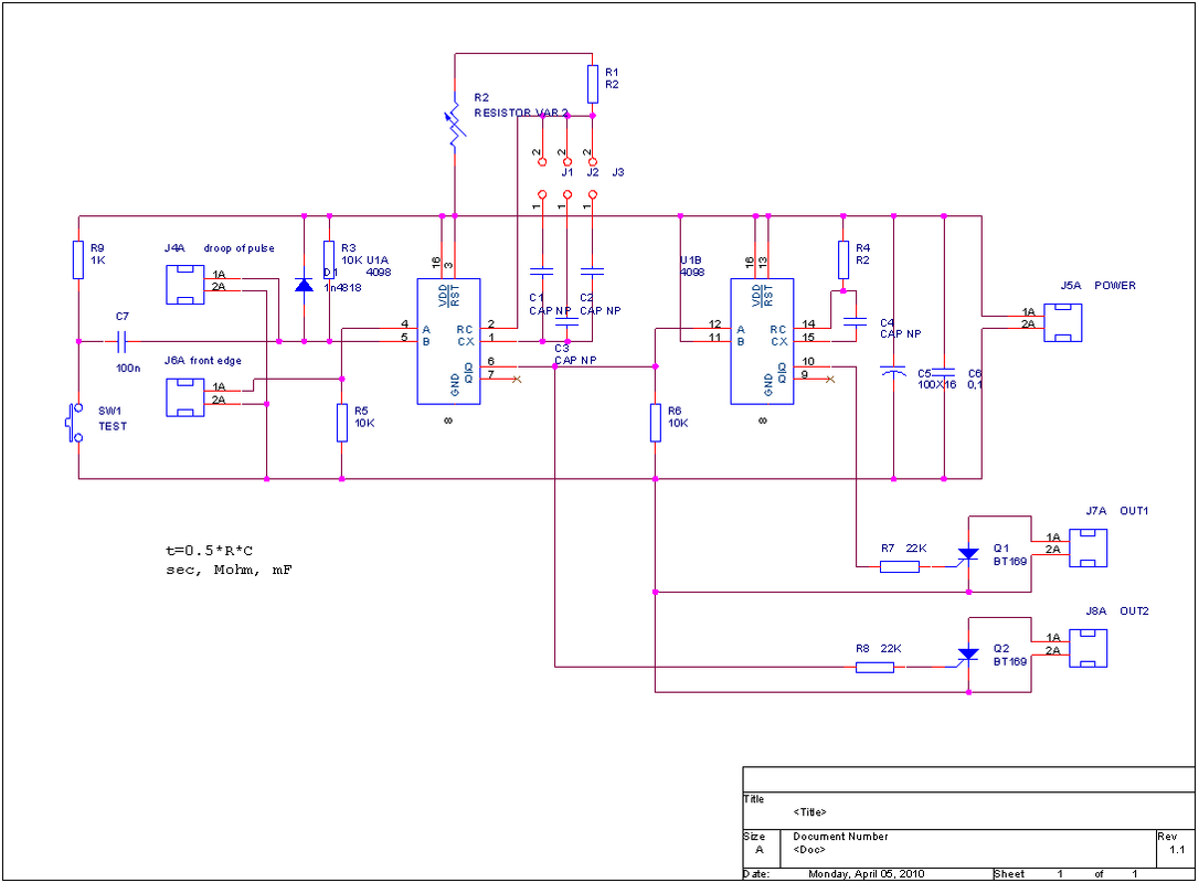

Схема с сайта Осипова Андрея лампу использую ИФК120 (емкость нихиконы 4 шт 470 на 450вольт по парам в итоге в октабоксе на 80см на расстоянии 50-70 см диафрагма на 8 если ближе то можно и 9 и 10) на данный момент настрел небольшой около 1000 кадров (по факту таких вспышек две но вторая с кольцевой мощной лампой может из-за нее хвост нужно попробовать заменить на ИФК120) время перезаряда менее секунды на серийке на фотоаппарате успевает отрабатывать но чуть недозаряжает (на серийке делал до трех кадров). Лампа в отдельном корпусе туда три провода плата с поджигающим и понижателем до 7 вольт с джеком 3,5 около лампы. у меня без гальванической развязки только 10м резистор в понижателе поэтому все надежно заизолировано.
Про ёмкости в умножителе точно не знаю, но основная зарядная емкость у меня стала больше примерно в 4 раза: 6 шт. 400 мкф 330 вольт (от Polaroid), а в умножителе не подымал, так как перед ним резистор на 1 к, по идее, от бросков тока должен их защитить. Но тогда я не до конца понимаю, что у меня могло сгореть в такой простой схеме.

Если вы о родных поляроидных тиристорах, - то для ИФК-120 они не пригодны !сейчас буду изучать SCR214 штук 8-10 точно есть еще штук 5 плат не распаянных от поляройдов
Ими можно только мелкие лампочки "тушить".

"Какьие ваши доказательства?!" (с)sa137 писал(а): если вы о родных поляроидных тиристорах - то для икф-120 они не пригодны !
ими можно только мелкие лампочки "тушить".
Александр, а есть какие-то тесты или опыт, подтверждающий ваше утверждение? И почему не пригодны именно для ИФК-120? Ведь, не от лампы, а от силы тока и длительности разряда, иначе говоря, от ёмкости конденсатора в основном это зависит. Опять же вопрос, использовали ли вы токоограничивающий резистор, как R822 в схеме Rollei E19C ?
Расскажите, что было у вас здесь:
Спецификация на тиристоры SCR2149 и S6744 https://impulsite.ru/ctlg/parts/thyr/scr2149_s6744.zipЯ по этой и делал. + еще нечто подобное на АГ1.
И для ознакомления опыт Дениса: viewtopic.php?p=15107#p15107
Все-таки ITRM до 1300 А при CM ≤ 500 мкФ, tw ≤ 300 мкс, VD ≤ 350 В. И, конечно, на всякий случай не забыть параллельно тиристору снаббер, примерно, как в схемах тиристорных вспышек.
Для мелких вспышек и CR12AM-8 пригоден. Схема Unomat B24 AUTO https://impulsite.ru/ctlg/unomat/b24/auto.png

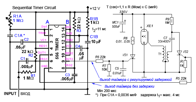

Некоторые необходимые пояснения к схеме
SPL7-файл https://impulsite.ru/ctlg/project/timed ... ject04.zip
Для таймера типа NE555 (как для левой A половины NE556 на рисунке выше, так и для правой B половины) время задержки составляет T (сек)=1,1 х R (Мом) х С (мкФ). Иначе говоря, задержка по времени в секундах, приблизительно равна произведению сопротивления в мегаомах на ёмкость в микрофарадах.
И, если при резисторе R1A 1 Мом использовать конденсатор C1A = 0,0036 мкФ, то наибольшая задержка t2 будет равна примерно 0,004 с, т.е. примерно 1/250 с. В предположении, что полный импульс вспышки вместе с "хвостом" укладывается в 1/250 с, можно, уменьшая переменный резистор R1A, уменьшать задержку t2 и тем самым гасить большую часть импульса вспышки https://impulsite.ru/ctlg/speed/cdc3f2ef545a.png . Наименьшая задержка составляет около 200 мкс.
Дополнительно приведу ещё аналогичную схему из сборника: http://www.circuitous.ca/LM555.html#20, где вместо NE556 применены два таймера NE555. График на рисунке - как раз то, что нужно для управления длительностью задержки параллельного ключа:
Time Recovery Delay Circuits
С нажатием кнопки "Trigger" (или от синхроконтакта, или от светосинхронизатора) запускается первый таймер. С выхода OUT A можно брать сигнал без задержки на тиристор поджига.
Когда заканчивается время задержки t1, срабатывает второй таймер, который на выходе OUT B выдает импульс на включение тиристора параллельного ключа.

Спасибо! буду собирать. Полученные результаты опишу, печатку выложу.

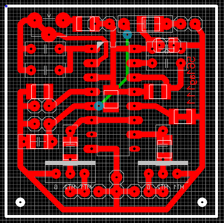

PS: нашел печатку таймера (АГ1) - но на ней нет ни одной подписанной детали, нужно искать схему. Тем более уже есть полные альтернативные схемы.
Порылся в сохраненных архивах форумах Осипова, как оказалось, я перепутал Дениса с d324co - который экспериментировал с /d324co() ТЧ25 тиристорное управление вспышкой. /
update.
Нашел, выложил, но нужно разбираться, что это

Печатка для 561АГ1 с выходом на два тиристора. Стало быть одна из схем с микросхемой CD4098B1, вероятно flash-2-trig-03.png.
