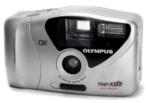

Olympus Trip XB3, схема
 Показать скрытый текстПоказать описание схемы
Электронная схема фотоаппарата выполнена на двух печатных платах: основной (MAIN РСВ), на которой расположены микроконтроллер и другие элементы схемы, и плате генератора вспышки (STR0B0 РСВ). На отдельной плате KEY РСВ расположены контактные площадки для кнопок управления фотоаппаратом. Между собой платы соединены монтажными проводами, а платы KEY РСВ и MAIN PСВ — при помощи паек контактных площадок. Вне печатных плат расположены двигатель М, электромагнит YM1, лампа-вспышка ХЕ1, накопительный конденсатор РС1 и батареи питания VBAT (3 В).
На рис. 1 показана принципиальная схема фотоаппарата, а на рис. 2 — печатные платы с расположением электронных компонентов и соединительные провода с указанием их цвета. Позиционные обозначения элементов даны в соответствии с заводскими обозначениями, нанесенными на печатные платы.
