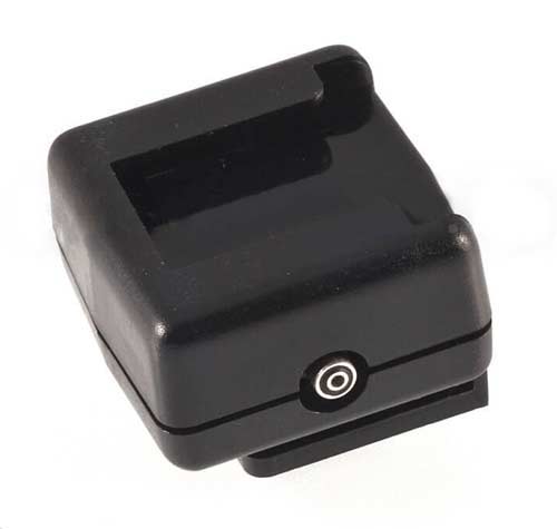

Невероятно, но в нашем городе в продаже нет адаптеров с синхровыходом под провод! Типа такого:
Давно, говорят, все перешли на радиосинхронизаторы. Но они, блин, дороги, около 2х тысяч, жаба давит.
Хочу синхронизировать свою зеркалку Пентакс К-х со студийным моноблоком с помощью провода. В моноблоке есть синхроразъем, а в камере нет. Нужен простейший адаптер.
Суть вопроса: хочу сделать такой адаптер сам, срочно. Я думал: отпилю кронштейн от старой сломаной вспышки, соединю центральный контакт башмака с синхровыходом, аккуратно заклею сверху - и готов переходник. Но получается, просто так нельзя их соединить, нужна какая-то схема для защиты фотоаппарата от высокого напряжения, которое может быть на синхроконтактах моноблока. Или пофиг, можно напрямую спаять?
