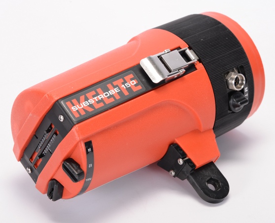

Для начала разберем вспышку, чтобы понять ее устройство. Она состоит из головной части и корпуса, скрепленных защелками из нержавеющей стали. Между "головой" и корпусом находится О-ринг (прокладка) для предотвращения протекания воды внутрь вспышки. В корпусе располагаются съемный аккумуляторный (батарейный) блок и преобразователь напряжения. На торце корпуса установлены переключатели включения/выключения вспышки и пилотного света, а также мощности вспышки (для работы в ручном режиме).
В "голове" находятся электронная плата, на которой установлена лампа вспышки, лампа пилотного света, разъем для подключения синхрокорда и переключатель режима работы. Внутри имеются контакты для подключения к преобразователю напряжения, отверстие для замены лампы и переключатель звука. Электронная плата установлена на пластмассовом диске, который закреплен тремя саморезами. Для демонтажа платы надо открутить эти саморезы и отпаять провода от разъема синхрокорда. Далее - аккуратно надавить на два толстых контакта, которые плотно посажены в своих отверстиях. Плата извлечена.
Обратите внимание на центральный тонкий контакт: он может быть подпружинен, но не припаян к пружине. Не потеряйте его! Затем отпаиваем провода от переключателя звука и лампу. Стекла лампы руками не касаться! Работайте либо в перчатках, либо возьмите какую-нибудь тряпочку. Итак, "голову" мы распотрошили, пора изучать, как все устроено. Примерная схема приведена на сайте http://www.camerasunderwater.info/engin ... x/CW50.gif Забегая вперед, скажу, что изучение схемотехники дало возможность понять, почему эти вспышки (DS100, 150, 225) не работают в TTL режиме с современным контроллером Ikelite.
