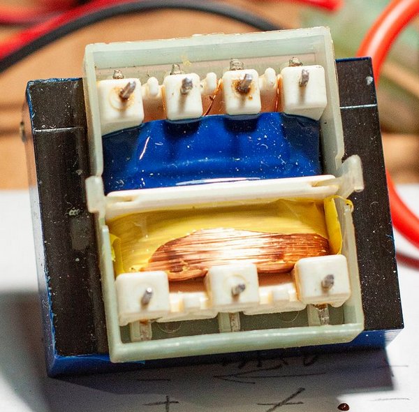

Добрый день, друзья,
занимаюсь починкой Rekam Master 400 выяснилось, что проблема с трансформатором на силовой плате - в обрыве первичная обмотка, к сожалению поиски данных о трансформаторе были безуспешны (( может кто подскажет, что это за трансформатор или каким заменить или где посмотреть? Буду очень благодарен за любую информацию!!
Фото пациента прикладываю.

Сейчас уже можно трансформаторы менять на импульсные БП. Надо только посмотреть на какое напряжение стоят линейные стабилизаторы на выходе вторичных обмоток.
Рассуждения о замене трансформатора есть в теме про Rayab Axio, где тоже трансформатор оторвался: viewtopic.php?p=8961#p8961 и чуть ранее.
Вторичных обмоток обычно две. Одна работает на обеспечение питанием схемы, здесь обычно стабилизатор на 12 вольт. Иногда бывает на 5 В.
Вторая обмотка, гальванически изолированная от остальной части схемы, питает цепи синхронизации. Здесь должно быть не более 12 В, обычно 5...8 В, выпрямленного напряжения.

Спасибо за ответ, посмотрел по ссылкам понял + нашел еще на другом форуме подсказку , что можно поменять на ТП 112-2, правда по габаритам он побольше может аналог поискать на али? может полный аналог удастся найти, вот только какая импортная маркировка соответствует ТП 112-2? Фотографии плат прицепляю, правда сняты не идеально, если надо могу переснять, размер 3000 pix в большем разрешении загружу на яндекс, и есть еще со слоями (совмещенные верх+низ) в psd формате, тоже могу туда закинуть.

Если хочется "аутентичности", то искать миниатюрный трансформатор с двумя выходными обмотками на 12 В и 5-8 В переменного напряжения и током до 100...300 мА на первой обмотке. Но по заявленной стоимости того же ТП 112-2 сейчас можно купить 2...3 импульсных БП требуемой мощности и выходных напряжений. И внутри моноблока разместить нет проблем.
