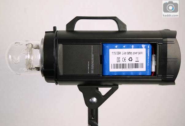

Несколько фото из обсуждения аккумуляторных RIMELITE i2 и i4: http://zastavkin.com/forum/viewtopic.ph ... &start=140, где одному из пользователей потребовалось менять аккумулятор, который, оказывается, подключен через молекс, такой же, как в компах.

И несколько фото из обзора Hyundae Photonics i6 https://kaddr.com/2016/08/hyundae-photo ... nizatsiej/

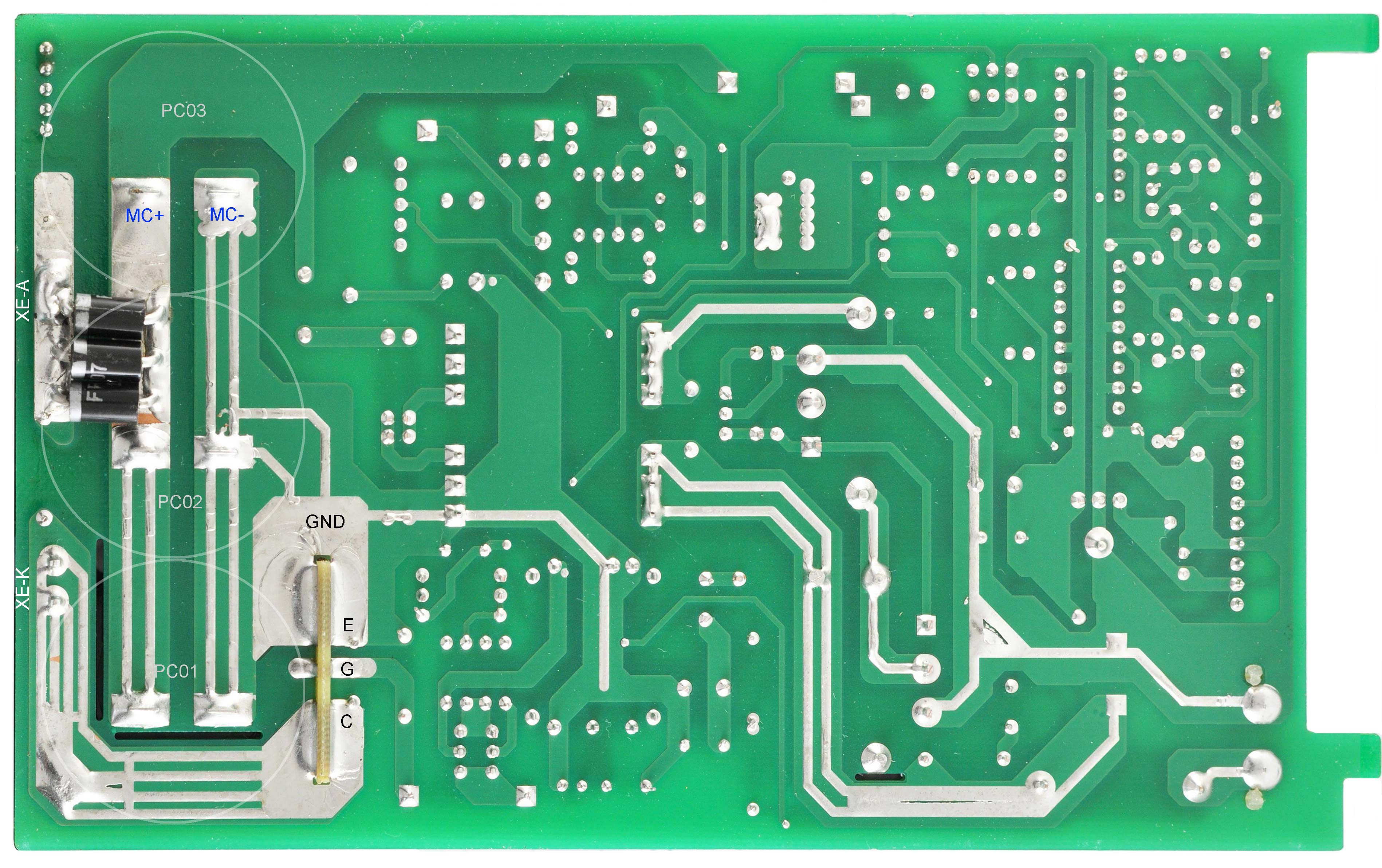

Фото плат аккумуляторной i4
https://photo-parts.com.ua:443/parts/im ... 20i4%20PCB
Re: Hyundae Rime Lite i2, i4, i6
Непрочитанное сообщение Impulsite » 8 окт 2019, 22:55
Спасибо, качественные фото! Хочется, конечно, ещё больше увидеть... :) например, какие разъёмы/распайки находятся на правом краю печатной платы, которые оказались закрыты большими конденсаторами. На рисунке я дорисовал правый край, но не уверен, что правильно нарисовал.
Но и то, что есть - уже хорошо.

Снял почти голую плату:
https://photo-parts.com.ua/parts/imgbro ... 20i4%20PCB

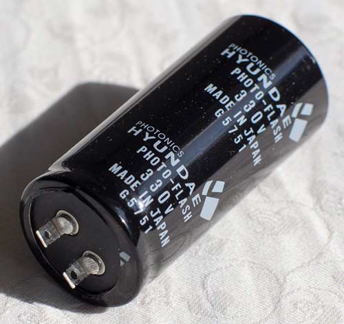

Провел эксперимент по переводу i6 на мощные IGBT транзисторы, ибо студиям дорого обходится владение этими моноблоками - согласно нашей статистике, IGBT-модуль горит раз в пол-года - год. Вылетают от одного до 3 транзисторов RJP4009. Почему так? Ну, как писалось выше - не ясно, как они вообще работают при вдвое большем напряжении на затворе - раз. Норма по ёмкости конденсатора превышена в кучу раз - два. Сверка с даташитом показывает, что для одного RJP4009 ёмкость накопительного конденсатора максимум 400 мкФ. 9*400 = 3600. В i4 это не выполняется, но хотя-бы порядок один (3*2200), в i6 ёмкость в два раза больше - 6*2200.
Для RJP5001 указана максимальная ёмкость 2000 мкФ. Исходя из 5 транзисторов в параллель это покрывает и i6 и i4. По току 9 штук RJP4009 как раз равны 5 штукам RJP5001.

Схема/плата нового модуля во вложении. https://photo-parts.com.ua:443/parts/im ... 20I6%20PCB
