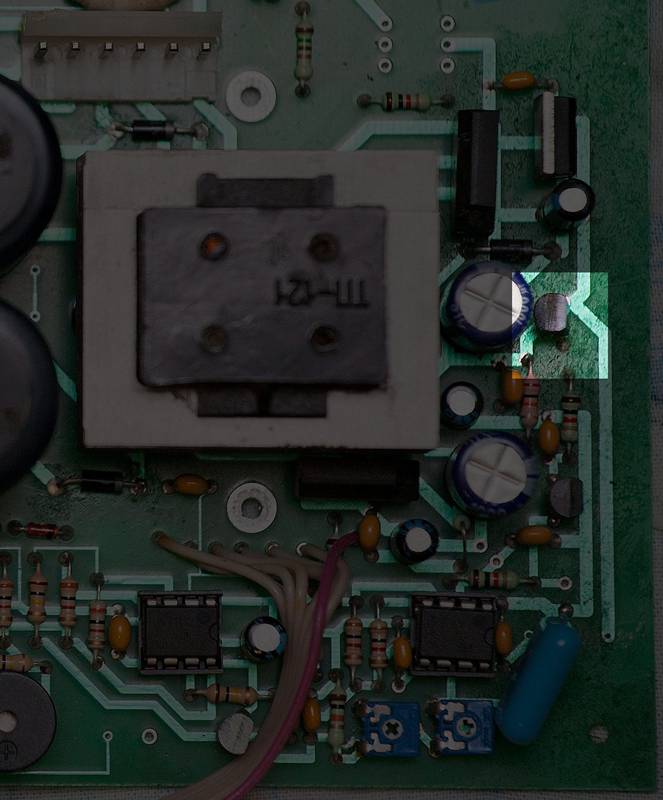

Re: Multilight 500 Pro New и Multilight 1000 Pro New (ф.МАРКО)
Здравствуйте! Давно не был на форуме.
Поступил в осмотр и ремонт pro new 500. Некоторые снимки прилагаю. Как сказал хозяин- в один прекрасный момент в нижнем части моноблока появились капли- он подозревает, что потекли силовые емкости. Они там на 1200 мкф на 500 вольт и как раз над тем местом, где обнаружилась протечка. Предварительно-смотрите, как выглядит моноблок изнутри, сколько там пыли. Все придется мыть... Потом будем проверять, что к чему. Хотя моноблок работает, что удивительно...
shuraovs, скажите, печатные платы сильно отличаются от тех, которые на фото в начале темы?
Здравствуйте всем!
Похоже платы такие же. Картинки прилагаю. При разборке обнаружилось, что в одной из накопительных емкостей "дырка". Видимо, оттуда в перегретом состоянии и выходил электролит, который " обгадил" все на свете, хорошо , что не попало на плату управления ( которая на предыдущих снимках вся в пыли). Хозяин сказал, что вспышку гоняли на максимуме, но мощности по сравнению с первой модификацией ( где накопительные емкости шесть штук PAUL BUFF) не давал, хотя и работал! Придется искать такие емкости, так как менять надо сразу две, мне так кажется. Смотрите на картинки и все станет ясно.
конденсаторы, оказывается "дикий дефицит". Буду говорить с хозяином, можно ли поставить последовательно-параллельно "два по два" capson 1500 мкф на 350 вольт. Мощность, конечно, упадет, это будет 1500 мкф на 700 вольт, но хоть что-то. Можно ли так поступить, не повлияет ли это на зарядную цепь, где стоят 2 шт 220 мкф на 400 вольт, самсунговские? Не знаете ли где "добыть " штатные емкости?
Дополнение. Я был сильно удивлен, плата с микросхемами "вообще никуда не крепится", а между емкостями лежала тоненькая прослойка из древнего текстолита, все остальное "висело" в воздухе. В прежней версии марко-500 емкости "paul buff" были хотя бы жестко впаяны в плату. А здесь ( видимо, за счет того, что вентилятор перенести поверх зарядных емкостей) крепиться стало не за что... Где-ж тут говорить о надежности...
Добрый день, с фирмой Марко связаться не удается. Принимаю решение воспользоваться "связкой" из 4-х емкостей capxon 1500 мкф на 350 вольт ( картинку прилагаю).
Конечно, суммарно, емкость уменьшится на треть ( с естественным уменьшением мощности), но хоть что-то, чтобы можно было фотографировать...
Кстати, надо ли изменить величину зарядных емкостей ( там стоят два встречно включенных электролита samsung 220 мкф на 400 вольт) или можно оставить как есть...
как только все сделаю- отпишусь обязательно...
Здравствуйте, всем , кто читает! "Опыты" по ремонту марко 500 про нью завершил. Все, естественно, заработало. Емкости поставил так, как нарисовал ранее. Пришлось немного "поколдовать" с механическим креплением электролитов ( см. снимки). В ближайшее время отдам хозяину, пусть тестирует... Заранее всем спасибо, кто откликнулся.
