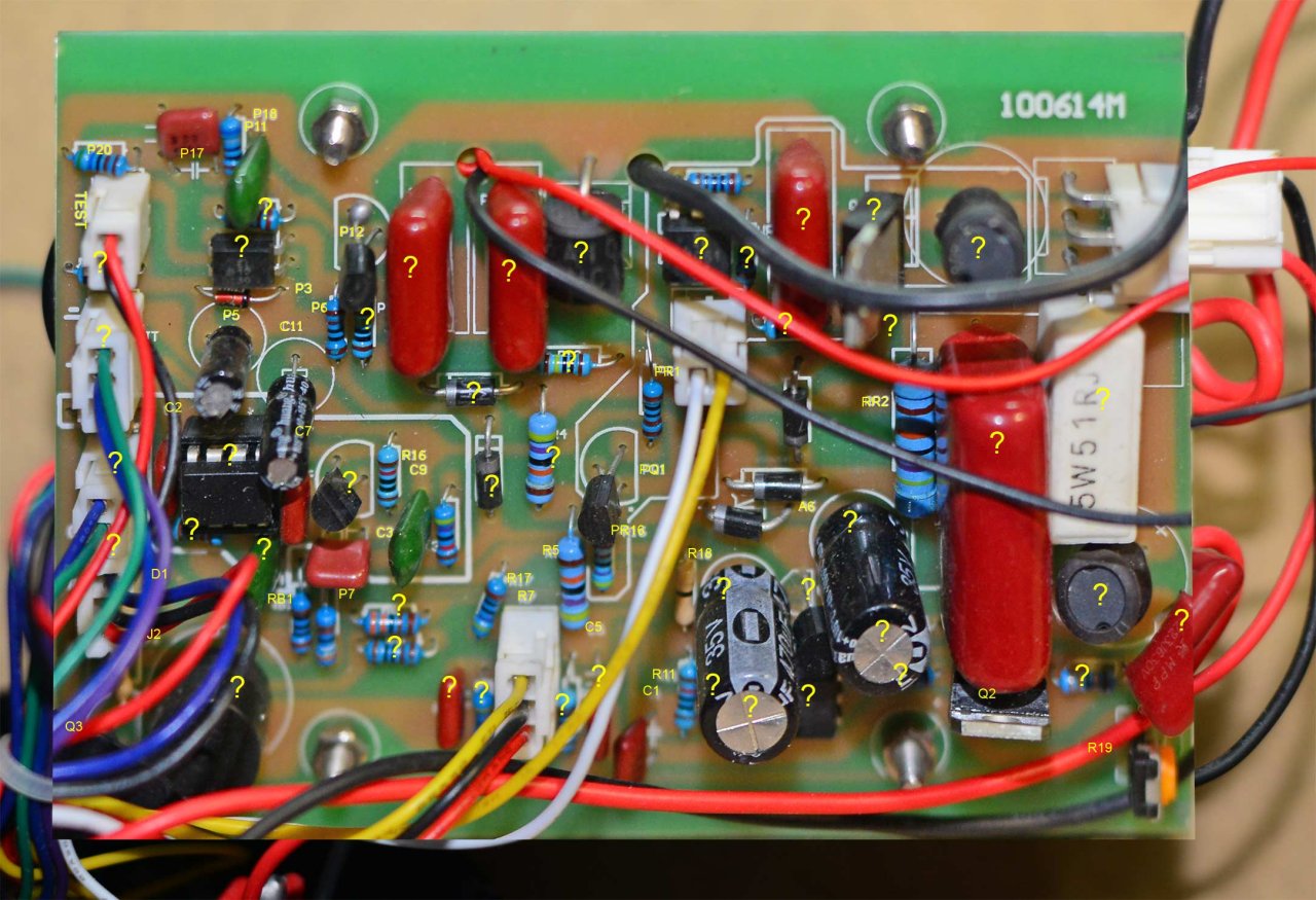

Сделайте ещё пару-тройку снимков (перпендикулярно к плоскости) панели управления со стороны проводов, перекладывая провода по-разному для следующего снимка. Нужно это для вот такой схемы, как https://impulsite.ru/ctlg/godox/pioneer ... ing001.jpg. Снимки этой панели есть, но ни одного с приличным качеством и под нужным ракурсом. Надеюсь вашими снимками заменить ранее снятое.
PS: на плате конденсаторов (DSC_4604.JPG) надо заменить оба маленьких конденсатора, один из них вздулся. Лучше, наверное, заменить на батарею ёмкостью 30...40 мкФ из параллельных металлоплёночных конденсаторов по 4,7 мкФ или 10 мкФ под рабочее переменное напряжение 250 В или постоянное 400 В.

Какая маркировка на микросхеме во вспышке 300W? Удалить лак или флюс можно ацетоном или растворителем:
И пожалуйста, помогите с позиционными номерами деталей. Кое-что удалось увидеть, но многое осталось под вопросами. Эти номера можно увидеть, заглянув под детали. Проставьте, что удастся разглядеть:

Re: Студийные вспышки SS-300 и SS-160
Непрочитанное сообщение sevos » 4 мар 2017, 23:22
На схеме написано SH69P862M
https://yadi.sk/i/GP8BVEt63F3WBJ
лишнее удалите: https://yadi.sk/d/rqsajims3F3AuR
спасибо за ваш труд!
Непрочитанное сообщение Impulsite » 5 мар 2017, 04:19
Хорошо! Вот результат: Только микросхема U4 осталась без маркировки.

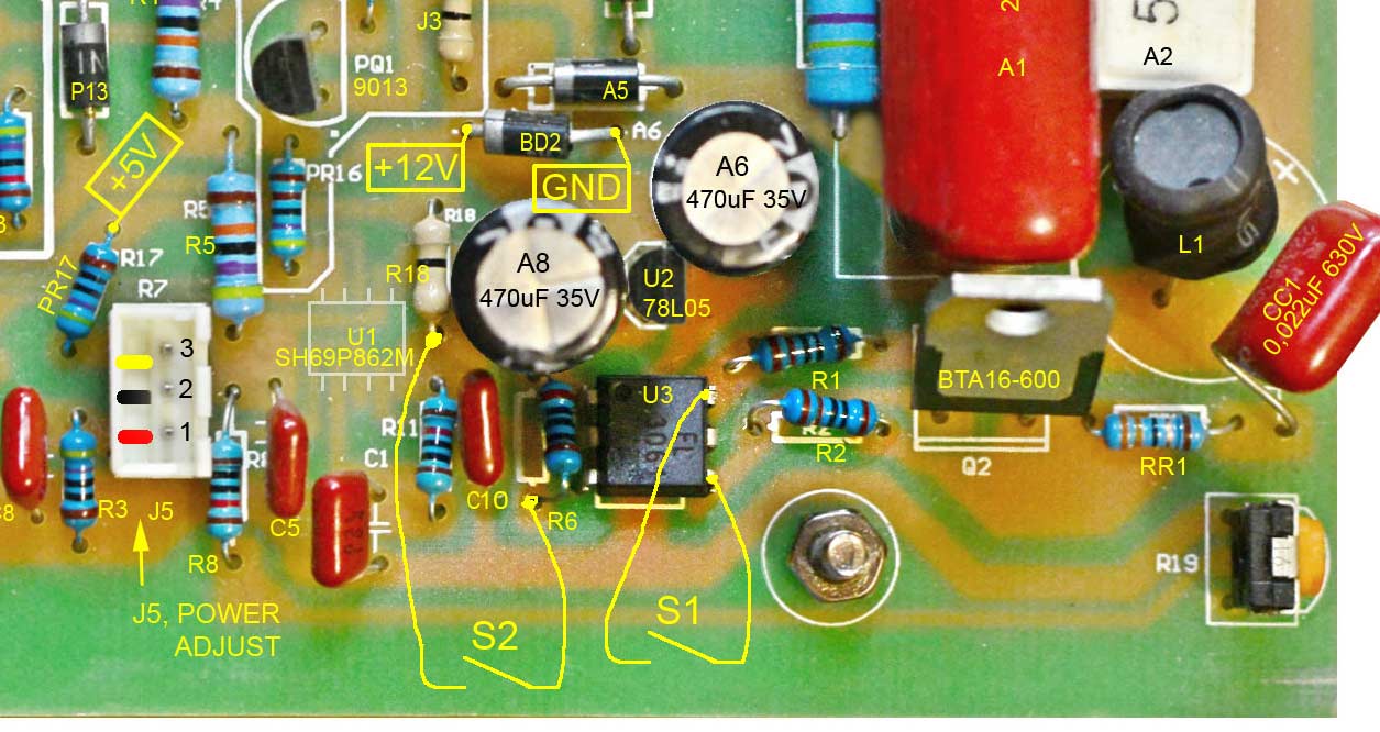

как отыскать причину неисправности...
Почитайте тему с Blazzeo Swift 250a (Godox 250DI) http://impulsite.ru/viewtopic.php?p=20794#p20794 - тоже вспышка не заряжалась.
И измерьте постоянное напряжение между точками MC(+) и MC(-) и между XE-A и XE-K при установке регулятора на МIN и на MAX. См. рисунок:

Re: Студийные вспышки SS-300W и SS-160W
Непрочитанное сообщение Impulsite » 5 мар 2017, 13:48
Да, возможно. В теме про BlaZZeo Swift 250 про него речь была. Но сначала проверьте, имеются ли напряжения "+12V" и "+5V" относительно точек GND. Т.е. на выводах стабилитрона BD2 должно быть +12 вольт и между выводами 1 и 8 микросхемы 4 должно быть +5 вольт:
И ещё надо измерить напряжение между выводами BD1 и выводами стабилитрона P3 (в стекле, красный с черной полоской).

Re: Godox 250DI, Blazzeo Swift 250a и их клоны
Непрочитанное сообщение Impulsite » 6 мар 2017, 15:06
напряжение между выводами BD1 и выводами стабилитрона P3 имеется только 26 вольт.
Извините, я неправильно выразился. Надо измерить отдельно:
а) напряжение на выводах стабилитрона P3,
б) напряжение на выводах стабилитрона BD1. Измерим позже, когда вспышка научится нормально заряжаться.
И я попрошу вас измерить, минимальное и максимальное напряжение на черном проводе, контакт 2 на разъёме J5, относительно GND при установке мощности от MIN до MAX. Удобнее это сделать, прицепив чёрный щуп мультиметра на любую точку GND, а красный щуп на средний вывод с чёрным проводом переменного резистора регулятора мощности на панели управления.
Теперь, если вы заменили, как я писал ранее, маленькие зарядные конденсаторы (2 штуки по 68 мкФ, 400 В, 105°С), следует проверить исправность симистора Q2 (BTA16-600) и оптрона U3 в следующей последовательности:
  1. Подключить к точкам MC(+) и MC(-) вольтметр. Это важно и необходимо, чтобы вовремя отключить вспышку от сети, если напряжение поднимается выше 330 вольт или выше рабочего напряжения основных конденсаторов.
  2. Включив питание вспышки и замыкая 4 и 6 выводы оптрона U3 (кнопка S1 на рисунке), следим за напряжением на основных конденсаторах, т.е. между точками MC(+) и MC(-). Если напряжение быстро растёт, значит, Q2 исправен. Не допускаем превышения напряжения выше 330 В! Если напряжение на конденсаторе не увеличивается, то выключить вспышку и проверить резисторы R2, R3, измерив их сопротивление прямо в схеме. Должно быть около 110 Ом у каждого. Если в резисторах нет обрыва, то меняем зарядный симистор Q2 заведомо исправным BTA16, BTA24 на напряжение 600...800 вольт.
  3. После замены повторяем проверку.
  4. Проверяем, имеется ли на нижнем выводе перемычки R18 напряжение +5 В относительно GND. Если имеется, то следующее действие:
  5. Замыкая нижний вывод перемычки R18 и нижний вывод резистора R6 (кнопка S2 на рисунке), подаем напряжение на вход оптрона U3 и следим на напряжением на конденсаторах, на точках MC(+) и MC(-). Если напряжение растёт, значит, оптрон исправен, Если нет, меняем оптрон на MOC3061, MOC3041, MOC3081 и другие, аналогичные с детектором нуля сети (Zero voltage crossing).
  6. После замены повторяем проверку.
Какие результаты? Было что-то неисправно? А пилотная лампа работает в вашем SS-300W?
