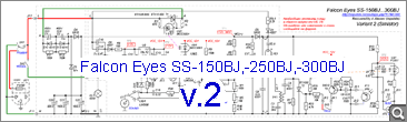

По схеме я бы предложил посмотреть на Falcon Eyes SS-300DG, в которой много общего с Falcon Eyes SS-250BJ
вот только симистор необычен-ВТА08-600С
Надо заметить, что у серии SS-BJ есть две версии: одна с зарядным тиристором типа BT151 (зарядная схема подобна SS-DG), вторая - с зарядным симистором, который, как во многих других вспышках, управляется традиционно компаратором и оптроном на выходе компаратора. И это значит, что к вам пришла симисторная схема.

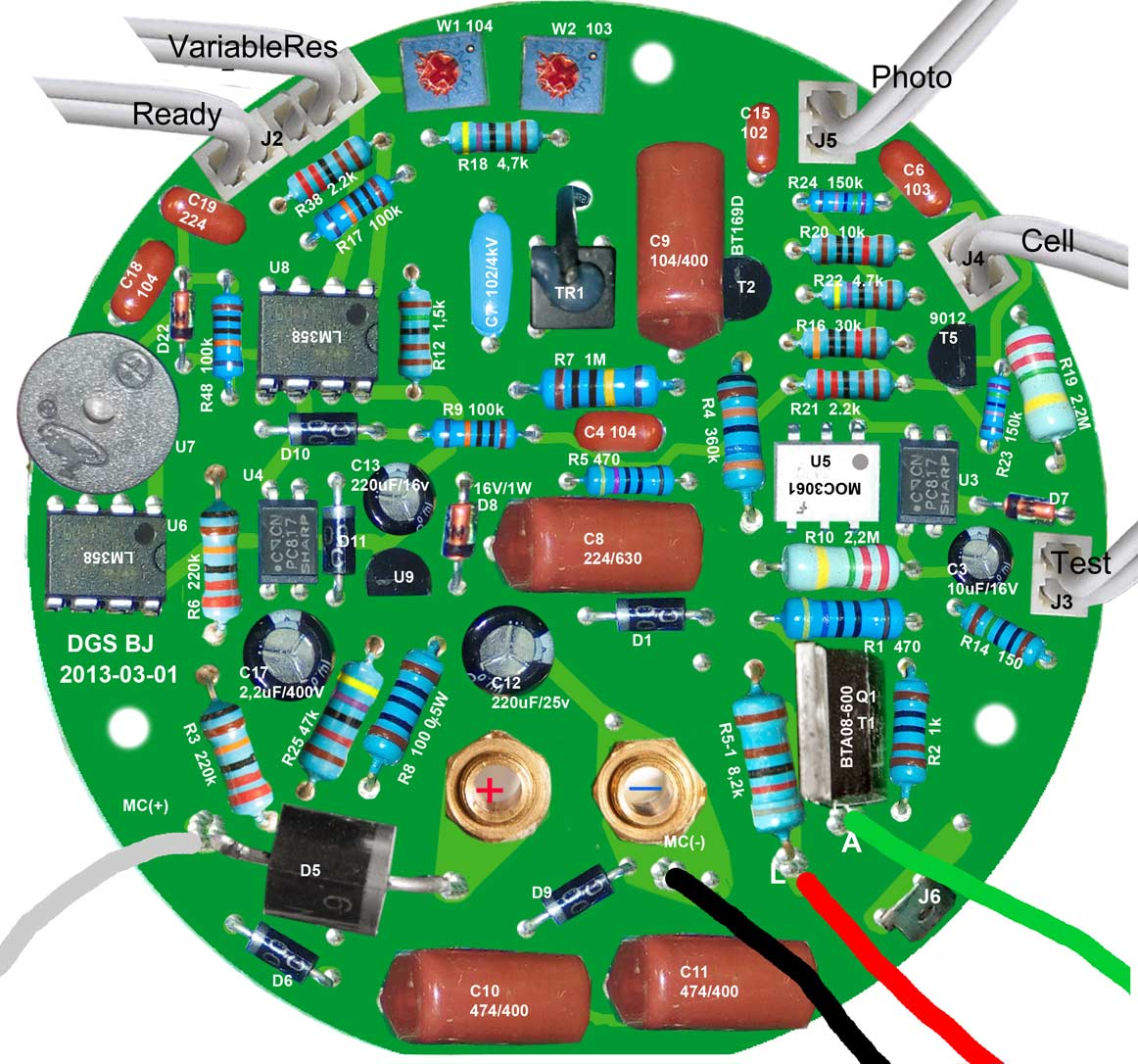

И пожалуйста, сделайте побольше снимков платы со стороны деталей в плане, телевичком с достаточно большого расстояния от ПП. Тогда меньше завалы деталей и вследствие этого проще склеивать картинку для SS-250BJ, примерно так же: https://impulsite.ru/ctlg/falcon/ssdg/d ... _sidea.jpg. И я попробую нарисовать схему с вашей помощью.
shuraovs писал(а):сгоревший резистор R8 ( кажется на 100 ом, 0,5 вт) Правильный ли номинал? Я его "подсмотрел на снимках у других посетителей форума. Но у меня вопрос- где его найти в схеме?
Это балластный (токоограничивающий) резистор питания стабилизатора напряжения U9 (7812).
Добавил схему тиристорной версии Falcon Eyes SS-150BJ, 250BJ, 300BJ в первое сообщение темы: viewtopic.php?p=4407#p4407 На месте ключа Q1 стоит тиристор BT151-500R. Схема во многом похожа на схему Falcon Eyes SS-300DG.

По Вашей просьбе добавляю ещё фотографий. Отбирайте , которые более информативны и полезны для дела. С наступающим Новым Годом всех, исполнения желаний и крепкого здоровья!

По фотографиям от shuraovs нарисовал схему симисторной версии Falcon Eyes SS-250BJ.
Схема требует уточнений в обвязке микросхем U6, U8. Об ошибках или отличиях в схеме сообщайте на форуме.
shuraovs, понятно ли из схемы вашей версии Falcon Eyes SS-250BJ
какой номинал резистора R8 и почему он горит, и было уже несколько таких случаев?

У меня появилось немного времени и я занялся вспышкой. Результат (практически подетальной) проверки всех узлов, потребляющих питание от 12 вольт выявил следующие неисправности. КЗ в стабилизаторе 78L12, как следствие вышли из строя обе LM358, сильнейшая утечка в емкости С13 (220,0 на 16 вольт). После замены указанных деталей вроде все заработало, индикатор зарядки работает, напряжение регулируется от 135 до 320 вольт. Фотодатчик работает. Пилот тоже.

рекомендую защитить стабилизатор U9 (78L12) дополнительным диодом D23, 1N4007, вот так:
