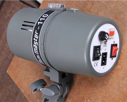

День добрый.
Давно здесь не бывал. Студийная вспышка MiniMaster 110, был так уверен, судя по индикаторам на верхней части, что она срабатывает по свету, т.е. "темный" индикатор визуально,на фото он слева первый - это и есть светоловушка/приемник импульса для запуска вспышки, оказалось, только через синхрокабель? Не могу найти ни руководства пользователя в сети, и даже здесь темы или инструкции. В тех. характеристиках вспышки в инете нашел только это - графа синхронизация: вспышка, синхрокабель. Вспышка, это как?

"Вспышка" и означает синхронизацию по импульсу ведущей вспышки или ИК-трансмиттера.
А встроенный светосинхронизатор - это обязательная опция в студийных вспышках. И в этой тоже предусмотрен. Чёрный корпус фототранзистора или фотодиода как раз и вы увидели наверху вспышки.

Конечно, узнаю. :D А чего же она не срабатывала по импульсу от другой вспышки? Вставил радиосинхронизатор - сработала, кнопка " тест" - срабатывает. Я сам удивился, когда мне сказали что не срабатывает, хоть и из дешевых, но студийная ведь, увидел сверху три индикатора, увидел "темный". Помню, что это как раз транзистор светосинхронизатора. Но не сработала. Завтра попробую вторую подобную.

До разборки вспышки дело не дошло. Взял аналогичную вторую, сразу за нее не вспомнил, - срабатывает без проблем, вновь вернулся к первой: как же так? Первый пых не срабатывает, второй сработала?!
Обратил внимание, что предохранитель частично выкручен ... подкрутил до упора... начала срабатывать стабильно от импульса другой. Странно, неужели предохранитель может влиять на цепи поджига? Не было бы контакта, то она бы и от кнопки ТЕСТ не срабатывала, и готовности на индикаторах не было бы.
