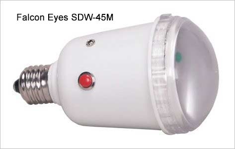

Решил попробовать импульсный свет, до сих пор пользовался постоянным.
Купил две б/у патронных вспышки, Falcon Eyes SDW-45M.
Испытал, и обнаружил, баланс белого смещён в астрономически холодные тона (голубой) около 7000К. Паспортные 5400К-5600К даже близко не соблюдены. И так на обеих вспышках. Вспышка 45 Дж, снята с производства.
Искал в интернете, отзывов по вспышке нет, хотя некоторые интернет магазины всё ещё предлагают её к продаже.
В радиотехнике у меня понимание есть, но со вспышками я не знаком.
Посоветуйте, пожалуйста, что можно сделать, чтобы перенастроить вспышку на дневной свет? Я так полагаю, что импульс на лампу подаётся слишком сильный, и температура лампы оказывается смещена в голубой спектр? Если бы понизить опорное напряжение на конденсаторе, возможно и температурный режим лампы откорректируется, и возможно есть типовые схемы вспышек и типовые механизмы стабилизации напряжения на конденсаторе? Насколько это сложно? Хотелось бы понять, как это работает.

Касательно цветности, подробно расскажите, в каких условиях и по какой методе вы определили температуру света?
Далее, чтобы обсуждение вопроса было более предметным, рекомендую выложить фото внешнего вида вашей вспышки и, если вы способны безопасно разобрать лампу-вспышку, выложите, пожалуйста, фото внутреннего устройства и печатных плат. Это поможет определиться со схемой, много ли общего с UFO SDW-60M AC Slave, лампа-вспышка (E27) .

Температуру белого Falcon Eyes SDW-45M сравнивал заменой на Godox SY8000, тот же объект, фон, ракурс. Выкрутил одну вспышку, вкрутил другую. Oба экземпляра Falcon Eyes приводят к выраженному голубому фону на белом. С Godox всё впорядке.
Попробовал недозаряжать Falcon, то есть после выключенного питания и холостого разряда пробовоал заряжать коротким импульсом по питанию, включая и выключая. В надежде что заряд на конденсаторе будет меньше. Но, на температуру вспышки не сказалось.
Полагаю, возможно проблема с материалами отражателя лампы Falcon Eyes SDW-45M, или с самой лампой, но начальным напряжением на конденсаторе проблему, видимо, не исправить.

Понижение напряжения, как раз наоборот, приводит в смещению цветности в холодную сторону.
Полагаю, с такой вспышкой наиболее простой способ - это подобрать цветную плёнку-светофильтр, светложёлтый или около того, пробным путем подбирая цветовое смещение, и поместить её или поверх полусферы или под неё.
Ваш вопрос напомнил один опыт, как мы балансировали вспышки под свет ламп накаливания с помощью коричневых ПЭТ-бутылок. Разрезали и из боковой, прозрачной части мастрачили светофильтры. :)
