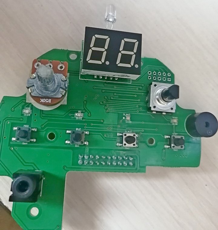

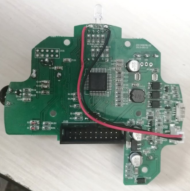

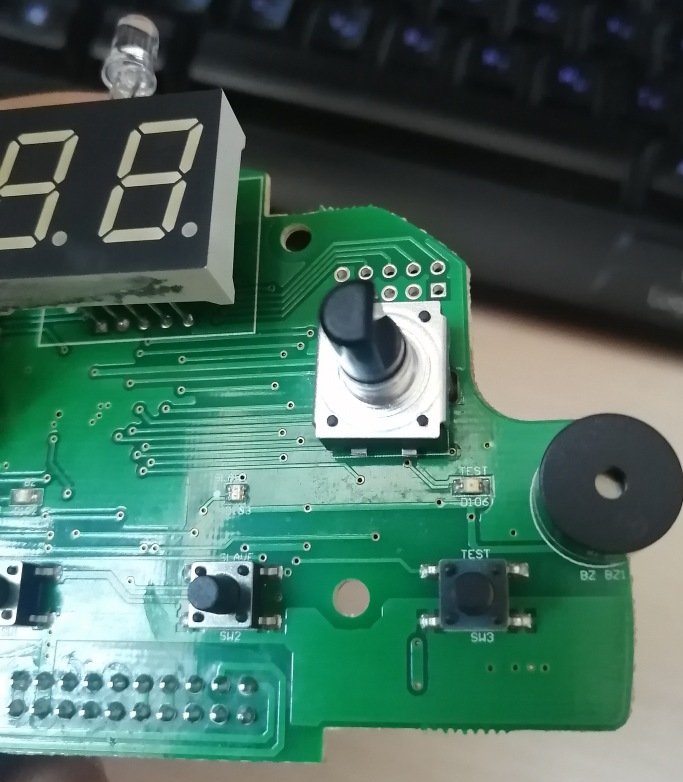

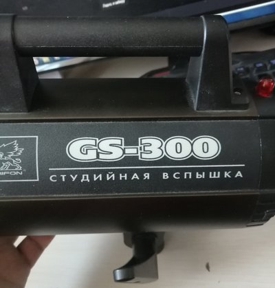

Доброго времени суток, уважаемые специалисты. Нужен совет. Вышла из строя фотовспышка GRIFON GS-300. При включении питания выдаёт 0F. При вращении регулятора мощность вспышки значение всё равно сбрасывается на 0F. Подскажите, в какую сторону смотреть при данной ошибке? При визуальном осмотре плат повреждений не обнаружено. Так же может у кого есть схема на данную вспышку или аналог...

В общем, вспышку отремонтировал. Короткий ликбез: сгорели 2 конденсатора обвязки энкодера, который задаёт мощность импульса. Сначала был заменён энкодер - это не помогло.Потом были заказаны и перепаяны SMD-конденсаторы C108 и C109 номиналом по 1 нФ. Спасибо всем за НЕОКАЗАННУЮ помощь...
