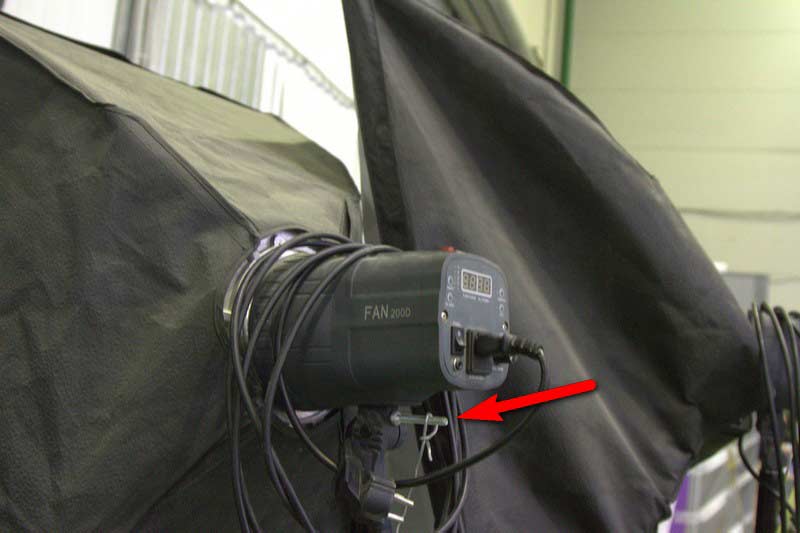

Добрый день.
Родной держатель (на фотке обведён красным) с самого начала не держал софтбокс, идущий в комплекте, т.е. под его весом прощёлкивался и софтбокс понуро вешал голову. Может есть варианты замены? Может кто сталкивался? Заранее благодарен.

Причина "клевков" софт-бокса в том, что центр тяжести большого софта вынесен далеко от оси зажима и создает значительный момент, который преодолевает трение в зажиме. Поэтому логичнее устранить причину, а не следствие.
Необходимо софтбокс или другой сравнительно тяжёлый аксессуар закрепить на штативе отдельно от вспышки. А вспышку уже крепить к софтбоксу или к адаптеру. Примерно так же, как поступают с тяжелыми телеобъективами.

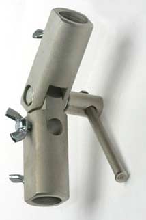

Можно в одно из резьбовых отверстий на боку кольца софтбокса (так называемого "спид-ринга") ввернуть резьбовой адаптер 1162 или подобный и крепить софтбокс на штативе через металлический шарнир типа 1161 от ф. Поиск-Фото или Manfrotto 026 Swivel Adapter.
И даже слабый зажим будет держать, если центр тяжести сборки "вспышка-софтбокс" будет находиться в области зажима. При совпадении центра тяжести с осью вращения зажима даже и зажимать не потребуется.

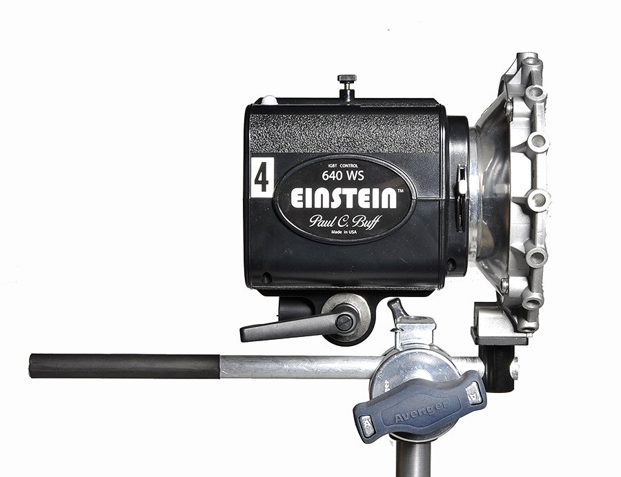

Посмотрите обсуждение здесь http://www.paulcbuff-techforum.com/view ... f=8&t=2520 - несколько вариантов крепления вспышки на тяжёлом софт-боксе. Кое-какие детали можно купить в сети, а кое-что доступно для изготовления в ближайшей слесарной мастерской или в гараже у мастеровитого хозяина.

Непрочитанное сообщение envitel » 11 янв 2017, 15:26
Большое спасибо за подробнейший ответ. Единственное замечание - причина-следствие не совсем корректен, потому что всё вот это: и софт и пыха и штативы - всё шло в одном едином комплекте от Fancier. Так что, это скорее следствие недоработки самого производителя.
И да, прокладки подкладывал, - не работает.

envitel писал(а):замечание - причина-следствие не совсем корректен
Неважно, кто собирал комплект. Важно то, что он не учёл значительный вынос центра тяжести при установке софтбокса и, как следствие, увеличенную нагрузку на зажим, которую этот зажим не способен держать. Причина именно в моменте, создаваемом вынесенным центром тяжести. Вот такое крепление вспышки:
https://impulsite.ru/ctlg/fix/large-softbox/8637028.jpg
https://impulsite.ru/ctlg/fix/large-softbox/8650340.jpg
приближает центр тяжести сборки "вспышка-софтбокс" к оси шарнира и позволяет уравновесить тяжёлый рефлектор или софтбокс.
Прикрепите к вспышке некоторую массу, вынеся от шарнира в противоположную от софта сторону, и даже этот слабый зажим будет держать. Средняя школа, 6 класс, физика.
